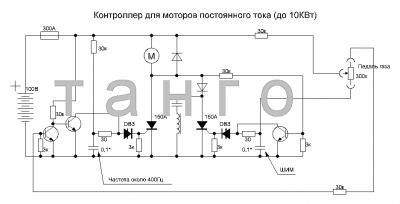

Предлагается схема простого контроллера для самодельщиков на мотор постоянного тока (типа ДС) до 10 КВт.

Схема чисто теоретическая. Причем автор в силовой электронике разбирается очень слабо.
В схеме прежде всего  нет узла  потактового  ограничения  тока , а это значит что все это закончится большим бахом .
Да и частота 400 Гц - это на мозги так будет давить и зудеть , что в берушах надо будет ездить :-D
Относительно же самой схемы управления , автор поленился ее  хотя бы прогнать ее через протеус.
Почему кто то другой должен это делать ?
И мне кажется схема откуда то украдена, там надпись ТАНГО.

Цитата: yurgen от 01 Дек. 2020 в 11:55И мне кажется схема откуда то украдена, там надпись ТАНГО.
Не, не украдена, просто пользователя с таким ником сначала матами погнали с electricmobile.org.ua, потом забанили на электроавтосам , вот он теперь сюда и пришел с другим ником в поисках кого бы еще осчастливить своими "гениальными" схемотехническими "изобретениями".
Вот, чисто для поржать, как он видит силовую часть DC/DC повышайки.
Это он родил после того как я сказал что DC повышайка невозможна без выпрямителя во вторичке.  :-D

[user]xdforce[/user], Я глупостями сам не занимаюсь, и другим не помогаю.
Ваши пол киловатта потянет один современный копеешный полевик (с диодом).
А таких схем на форуме много, захотите, найдете, и с ШИМ, и с токоограничением, в том числе и схему моего авторства на синхронном выпрямителе с токоограничением, которую уже повторяли форумчане). А в реале делать сейчас такое нету смысла, на али полно дешевых контроллеров для коллекторников, самому дороже собирать, ибо детали у нас стоят дороже чем их контроллер с доставкой.
