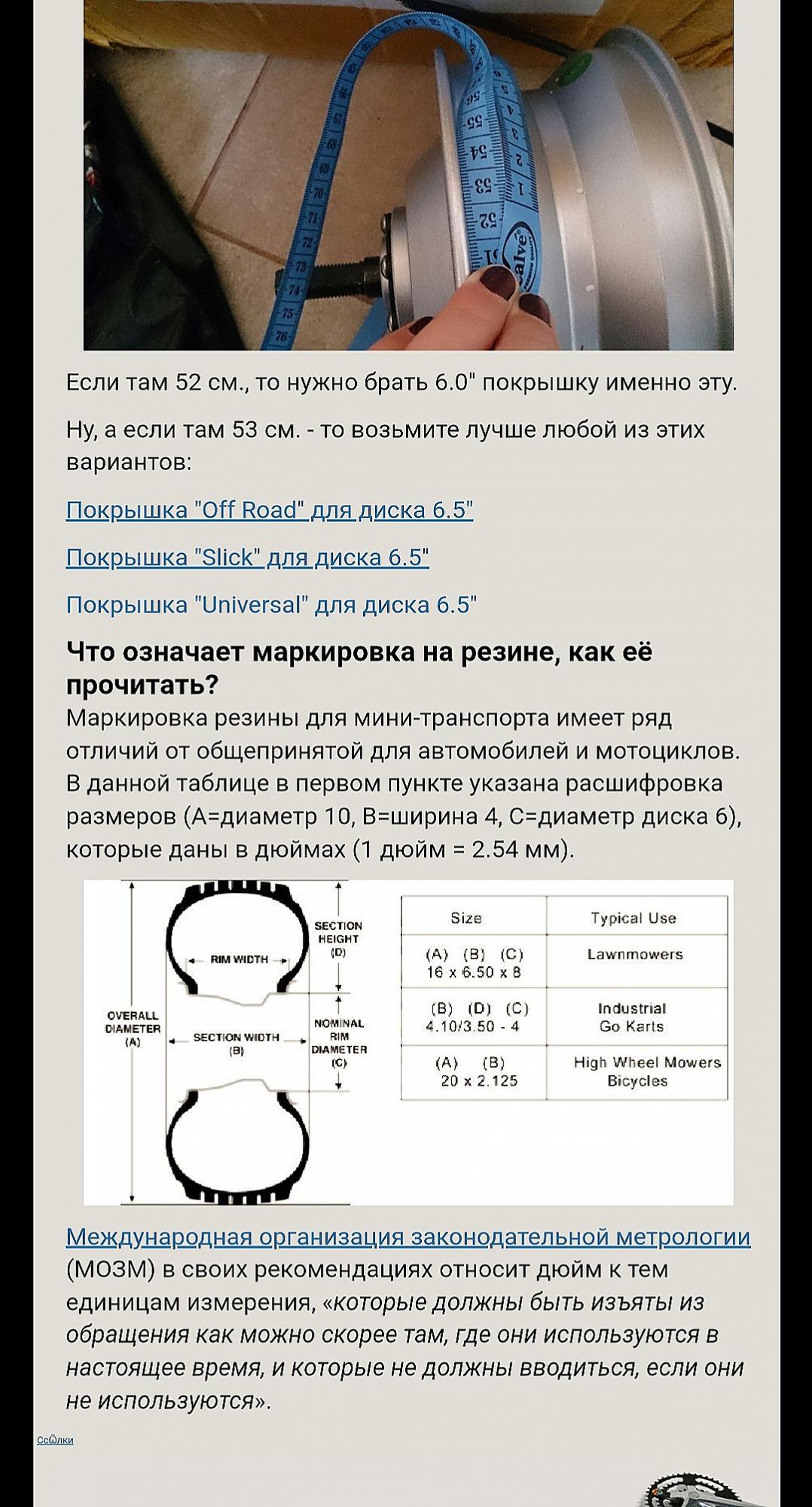

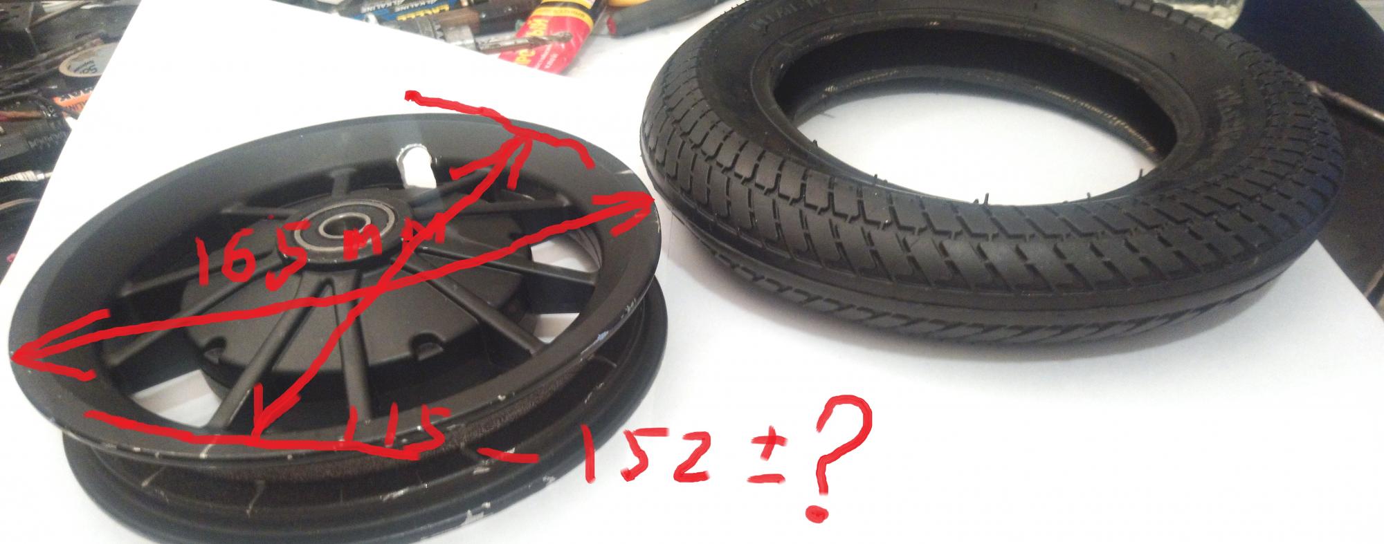

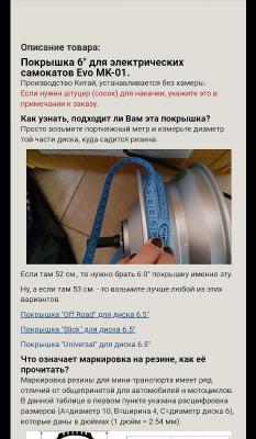

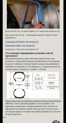

как подобрать размер покрышки? см фото
Автор tatyana, 10 Нояб. 2020 в 13:47
tatyana
на сайте али  есть и 155 мм внутренний и 152 мм внутренний, а как по точнее мне измерить посадочный диаметр? может саму картинку загнать в гугл? или может ужа стандарт размеров по виду можно найти? какую заказывать то?
MoRoman
Цитата: tatyana от 10 Нояб. 2020 в 13:47а как по точнее мне измерить посадочный диаметр?
измерить внешний диаметр и измерить высоту борта внутри. Потом вычесть из диаметра высоту борта два раза.
tatyana
получается примерно 152 - 155мм, какую покрышку выбрать... на али есть и та и та все размеры...
Paxxa
Цитата: tatyana от 10 Нояб. 2020 в 13:47ужа стандарт размеро
А на покрышке родной надписей нет?
tatyana
там была колотушка, я её разрезала и выкинула... а размер там не измерить - она же в натяг была одета... так что... надо принимать решение - какую заказывать
натянется ли покрышка в 152 мм или всё таки заказывать на 155 мм что бы был запас а потом от центровать когда накачивать буду - предельно просто и понятно
