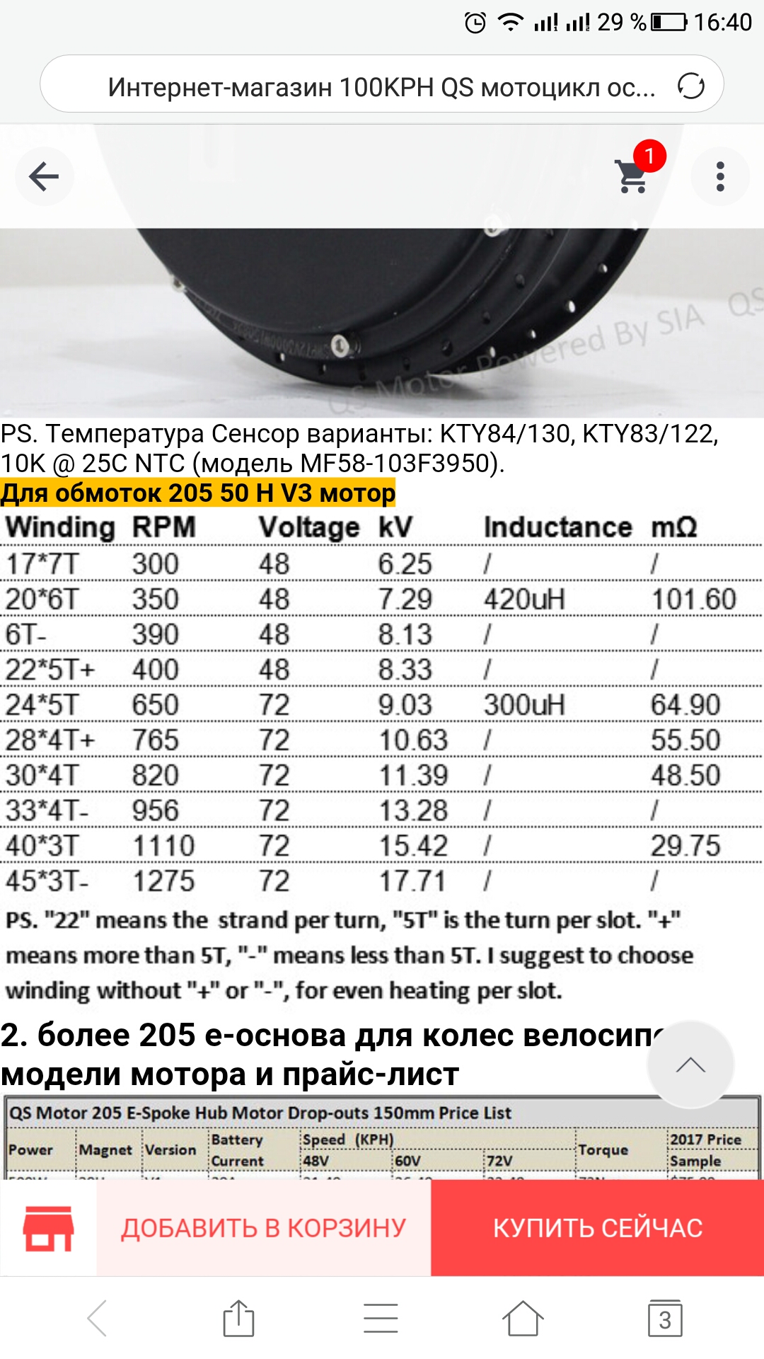

Доброго времени суток! В процессе эксплуатации электровелосипеда, столкнулся со следующей проблемой: при резком повороте ручки газа, под нагрузкой, мотор колесо издаёт своеобразный электронный звук, похожий на
писк, с последующей остановкой до следующего старта. Стоит отметить, что при плавном повороте ручки газа, проблема исчезает, однако стоит на мгновение увеличить мощность и ситуация повторяется. Первое подозрение пало, на просадку напряжения в АКБ, однако после замера показателей в процессе эксплуатации, с использованием мультиметра, оно оказалось незначительным(в пределах 2v). Что примечательно, со старым контроллером, идущим в комплекте с мотором проблема не отмечалась.
Фотографии обоих контроллеров предоставлены ниже:
1.
2.
  Также, возникло предположение о неверной комбинации фаз, идущий к мотору, поскольку цвета проводов были перепутаны. Пришлось, в ручную подбирать все варианты подключения. Контроллер оснащён функцией автоопределения фаз, однако ее активация положительных изменений не принесла.
  В чем может быть проблема?
