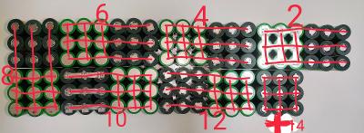

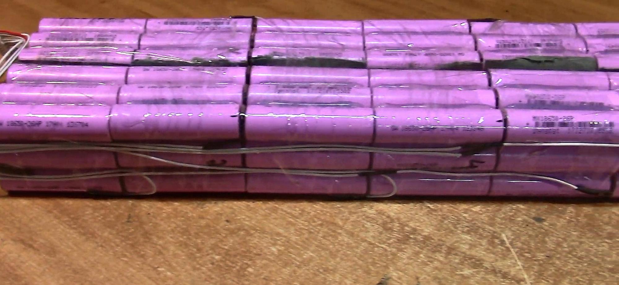

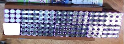

Здравствуйте,
нужна помощь экспертов, подскажите пожалуйста,
пытаюсь в первый раз собрать батарею для электросамоката,
по примеру из этого видео https://youtu.be/NTfJxZDgXos
только у меня 13s9p
т. к схема немного необычная легко ошибиться в первый раз

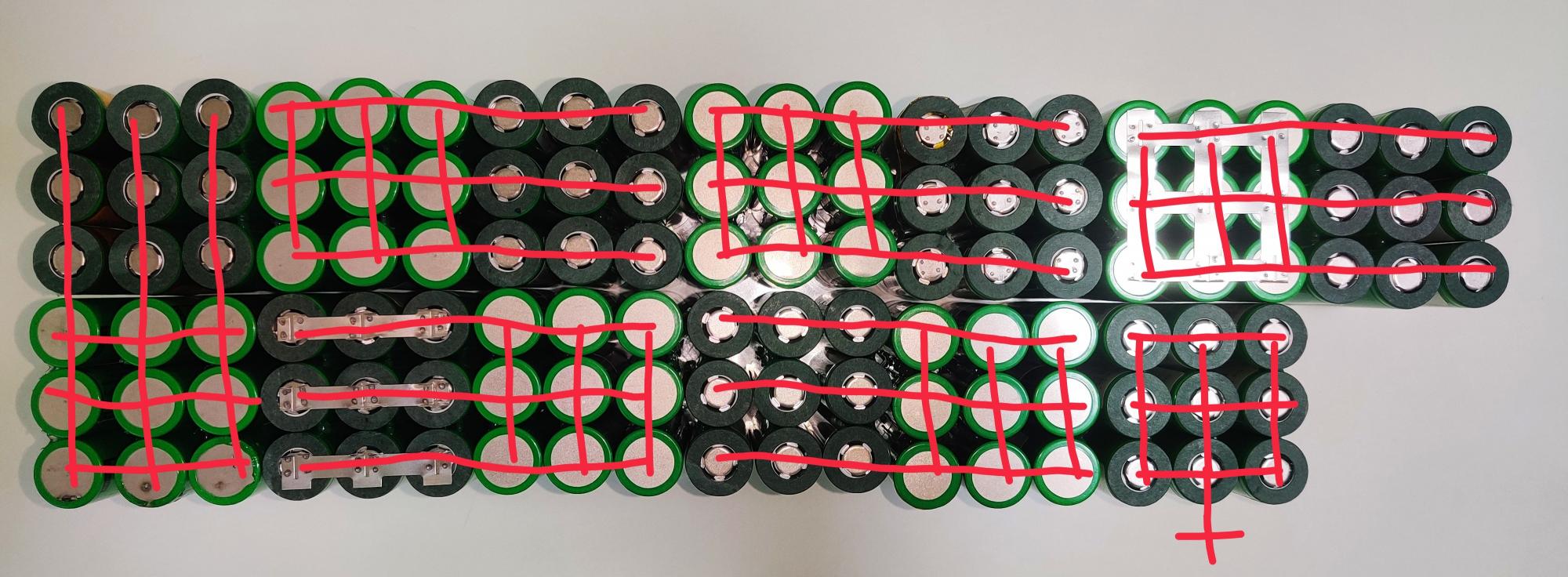

вид батареи сверху

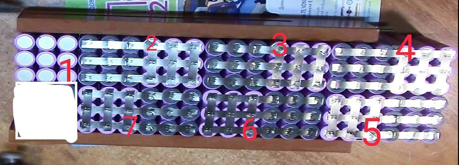

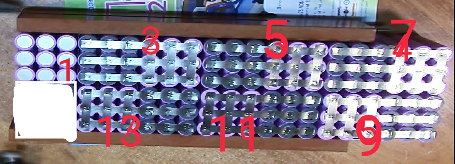

правильно ли будет соединение с другой стороны вот так?
и в каком порядке потом подключить BMS провода?

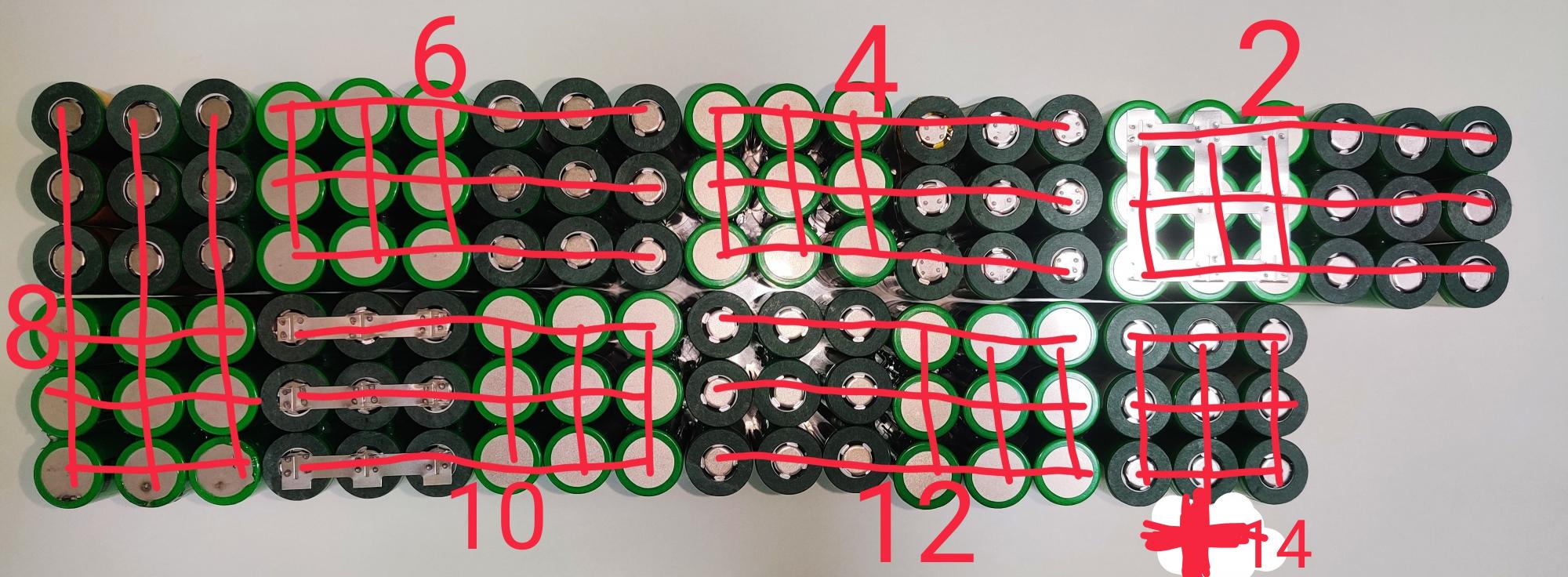

сверху вот так?
а с другой стороны?
вот так должно получиться в конце если правильно сложить батерею

Цитата: hunterx666 от 18 Нояб. 2020 в 20:30правильно ли будет соединение с другой стороны вот так?
В принципе правильно, но непонятно что за экономия лены на плюсовых контактах. Как минимум хорошо бы перемычек добавить там где поворот на 180.
Еще ленту брать самую жирную, иначе больше 20А с нее лучше не брать.
Цитата: hunterx666 от 18 Нояб. 2020 в 20:30сверху вот так?
Нет, не четные сверху, четные снизу.

т. е соединение на провода бмс
должно быть в таком порядке?
Важно ли как припаивать плюс и минус выход от батареи?
Можно изолировать всю никелевую ленту каптоновым скотчем? (термо стойкий скотч)
