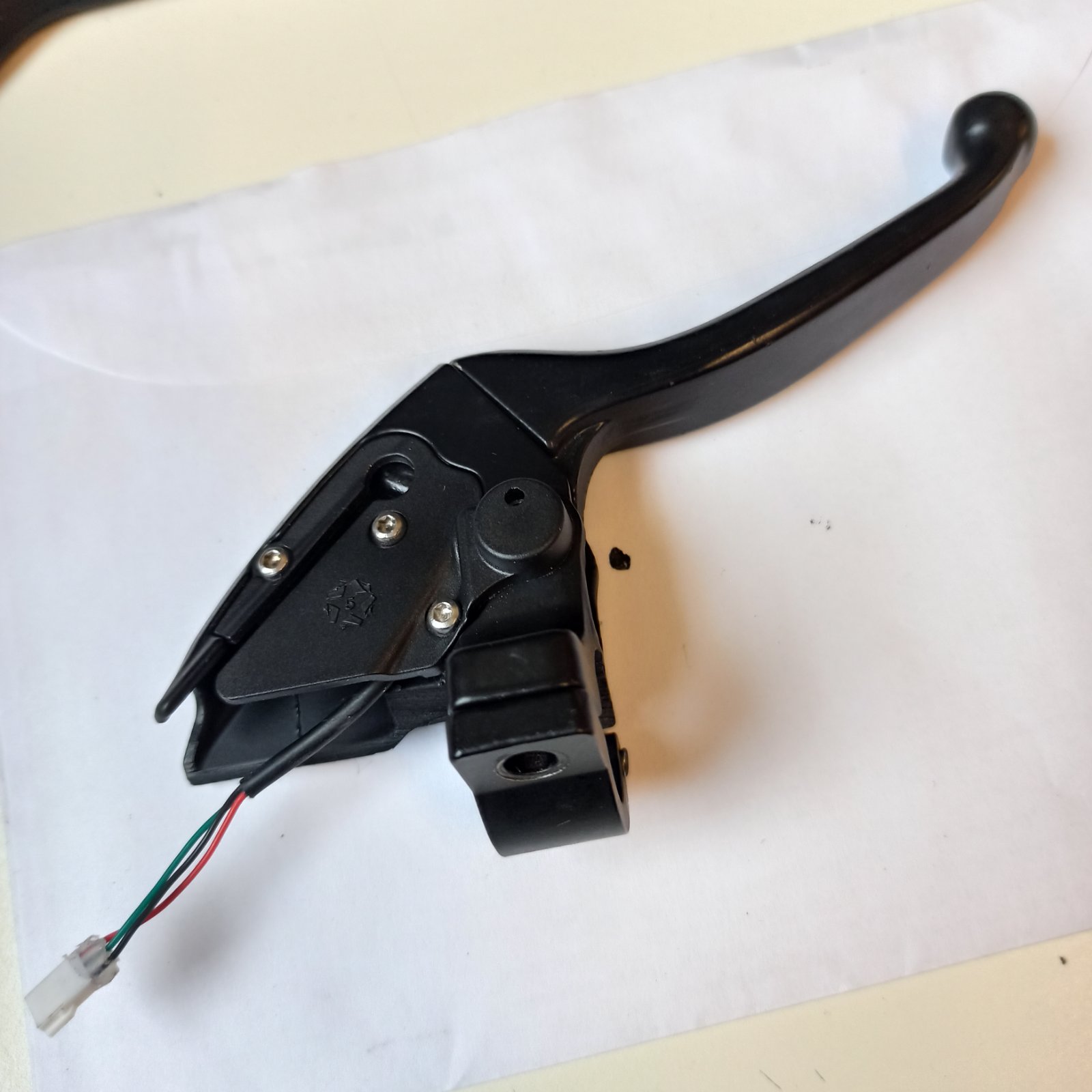

Цитата: Paxxa от 14 Дек. 2020 в 07:59
А где такую ручку взял. Они ж обычно с простым концевиком
Цитата: ssilk от 14 Дек. 2020 в 12:01
Да. Вот вместо курка ее и подключайте. Если контроллер адекватно обрабатывает сигнал, то останется только отрегулировать механику. Чтобы при слабом нажатии ручки срабатывал электротормоз, а дальше подхватывался диск или барабан.
Ну и, я присоединяюсь к вопросу. Где Вы такие ручки взяли? )
Если ссылка верная, то это совсем не то. Скорее всего там стоит геркон, а если и Холл, то не аналоговый. То есть это просто бесконтактный выключатель.
с рук брал ибо с алика ждать долго. так выглядит:

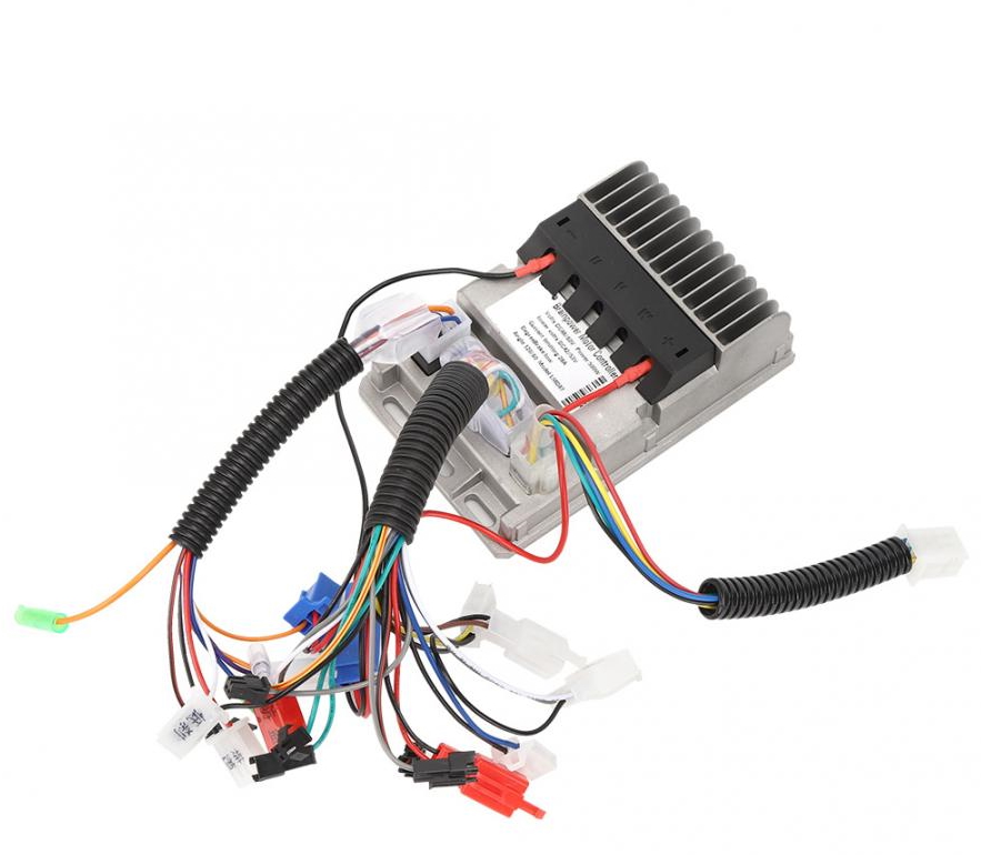

контроллер думаю такой заказать: https://aliexpress.ru/item/32846173003.html?spm=a2g0o.productlist.0.0.3eda6744BrHVQW&algo_pvid=3463731f-86fd-4a77-9cba-378ae4adcd0b&algo_expid=3463731f-86fd-4a77-9cba-378ae4adcd0b-59&btsid=0b8b15ea16078723569101256eeda9&ws_ab_test=searchweb0_0,searchweb201602_,searchweb201603_&sku_id=67117119676 найти на 3 провода котроллер не просто на алике, большая часть контроллеров на 2+1

Цитата: ultr75 от 14 Дек. 2020 в 13:45найти на 3 провода котроллер не просто на алике,
Да ну. Их прям дофига

И что касается прям вашей ссылки
Я тут посидел замоделил маркировку к своему контроллеру.
2года назад :laugh: :laugh:
Добавлено 14 Дек 2020 в 15:16
Обращаю внимание обычный тормоз к нему тоже можно подключить. Как и использовать в качестве стоп-сигнала.

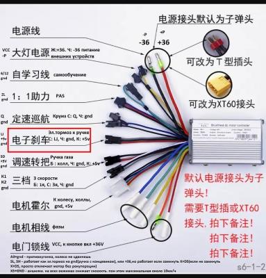

Paxxa
Цитата: ultr75 от 14 Дек. 2020 в 15:373 speed  и fixed speed cruise подключаются и работают? )
На картинке подписано. Все включая контакты на плате.
Добавлено 14 Дек. 2020 в 16:34
Только сам контроллер он слабее чем 36/48-350. Ну и по размерам он сильно меньше.
Paxxa
Если к2 запаять на gnd. То 3я скорость будет включаться сама. Круиз аналогично можно или на постоянку запаять или кнопкой активировать.

на 36/350 слабоват будет? вроде 15А написано...
на картинке то подписано) но это первый контроллер который покупаю поэтому вопросов много) на старом "3 speed"  и "fixed speed cruise" не было, поэтому интересно как работает. это для них нужно купить кнопки ещё. "fixed speed cruise" - как понимаю фиксирует скорость а "3 speed" не совсем понимаю что делает... тоже какой-то трехступенчатый ограничитель скорости похоже либо регулирует быстрый/медленный старт....

Цитата: ultr75 от 14 Дек. 2020 в 20:08который покупаю поэтому вопросов много) на старом "3 speed"  и "fixed speed cruise" не было, поэтому интересно как работает. это для них
Да как не было, не лез внутрь так и скажи))
Добавлено 15 Дек. 2020 в 02:13
3 speed это и есть 3 скорости. Условно всегда включена 2я. Т.е. режим коробки автомат 1 затем 2я. Можно вывести на переключатель. Можно запаять навсегда.
Если запаять 1ю. Будет всегда 1я одна скорость. Максималка считай 10км/ч примерно.
Если запаять 3ю. Будет 1, потом 2, потом по достижении максимальной скорости включается 3я и скорость еще возрастает.

Цитата: ultr75 от 14 Дек. 2020 в 20:0836/350 слабоват будет? вроде 15А написано...
На али ширпотреб контроллеры ща по 700-800р. 36/48В-350Вт 18А. Они мощнее этого, но не имеют функции плавного тормоза. Только low/hi brake

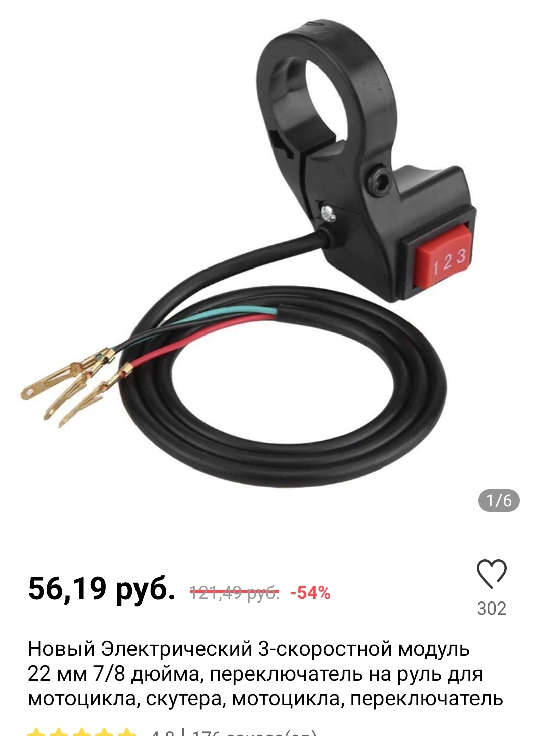

Сергей_1959
Цитата: ultr75 от 14 Дек. 2020 в 15:37подскажите как 3 speed
Как раз подключаю новый синусник с этой ф-цией, там всё просто: 2 сигнальных провода и земля; в разомкнутом виде 2-я скорость по умолчанию, замыкая сигнальные на землю получаем 1-ю или 3-ю скорости.

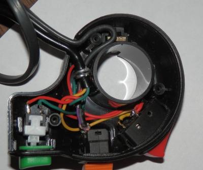

Сергей_1959
Цитата: Paxxa от 15 Дек. 2020 в 17:52Я по началу сделал 3ю отдельной кнопкой. Типа турборежим, чтобы экономить бататейку чтоли
У меня эта ф-ция совмещена с фарой и гудком в одном флаконе.

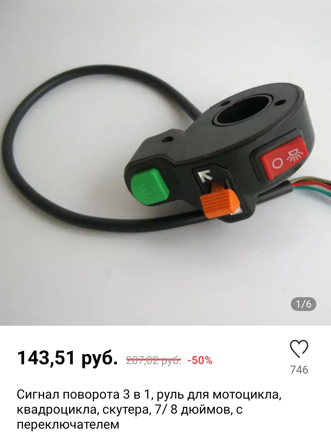

Ну насколько я вижу кнопку это переключатель поворотников

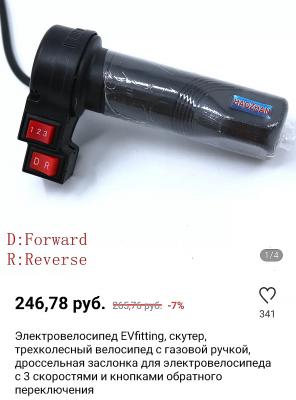

Добавлено 16 Дек. 2020 в 02:05
А для скоростей есть такие

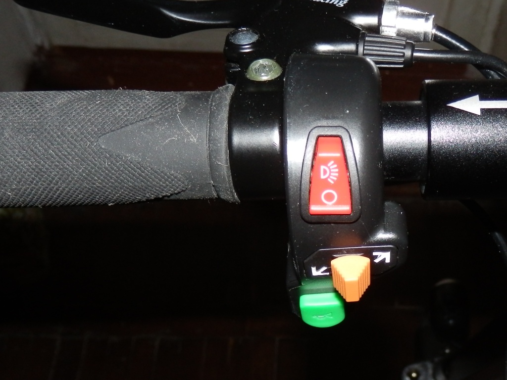

Сергей_1959
Цитата: Paxxa от 16 Дек. 2020 в 02:03Ну насколько я вижу кнопку это переключатель поворотников
Этот блок был куплен 2 года назад за 113р. и всё это время исправно переключал скорости, кстати внешне выглядит тоже неплохо и хорошо сочетается с ручкой ручного тормоза.  А вот с правой стороны к этому контроллеру есть 2 варианта под замену дисплею-курку, на чём остановиться я ещё не решил. Фотки и всё остальное будет в теме KV-950, в ближайшее время попробую прокатиться если снег расчистят.
Paxxa
Цитата: Сергей_1959 от 16 Дек. 2020 в 03:10был куплен 2 года назад за 113р.
Да как бы я не против. Просто это изначально переключатель поворотников. На нем и стрелочки на это указывают
