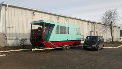

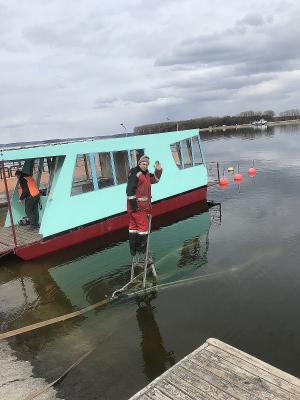

Ну вот мы и на воде. Огромное спасибо в помощи Злому тапку
