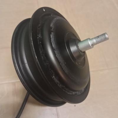

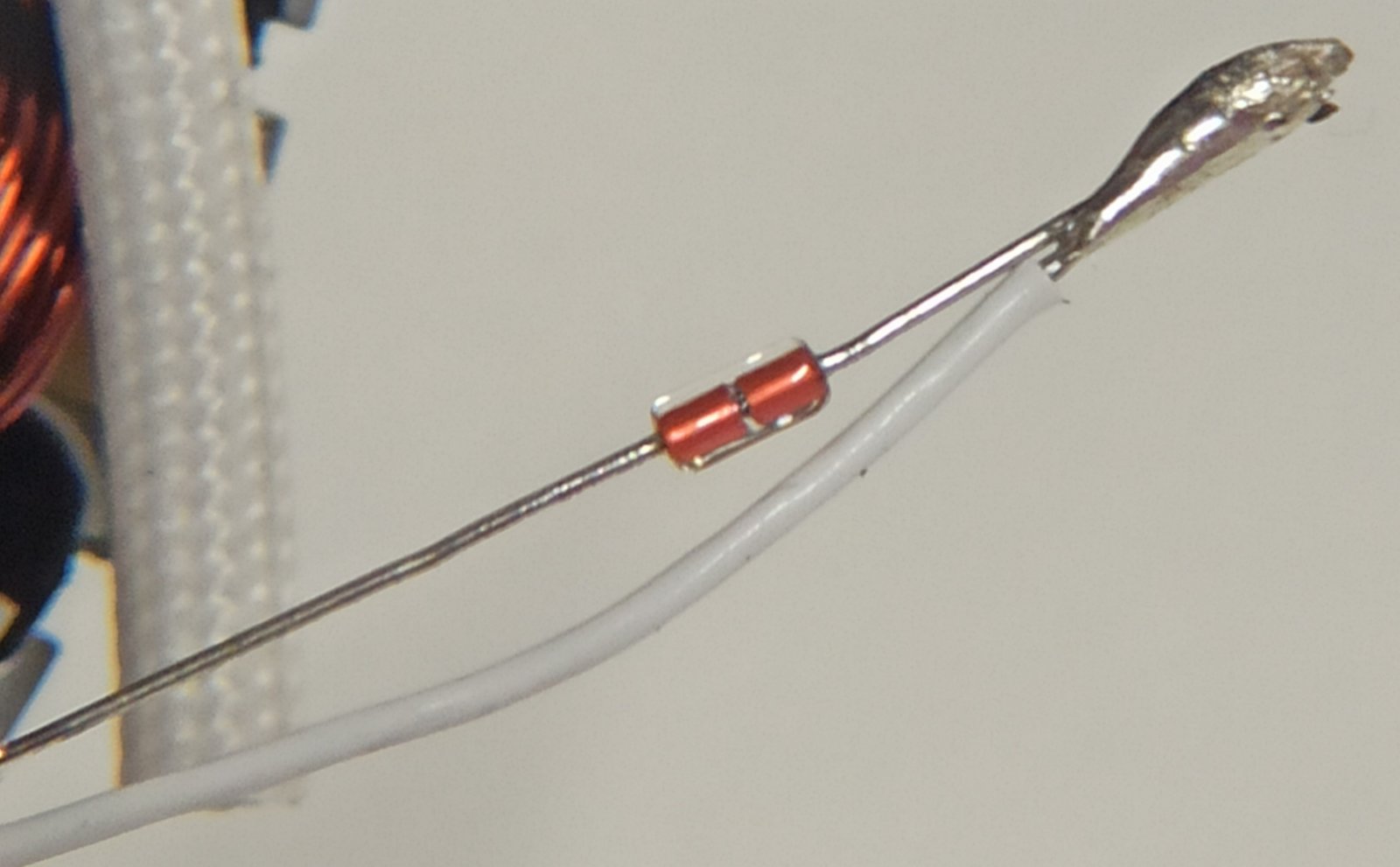

есть колесо от самоката десятидюймового. просверлив отверстия под спицы его вполне можно поставить на велосипед.
опозновательных знаков на нем никаких, знаю только что 36v/350w.

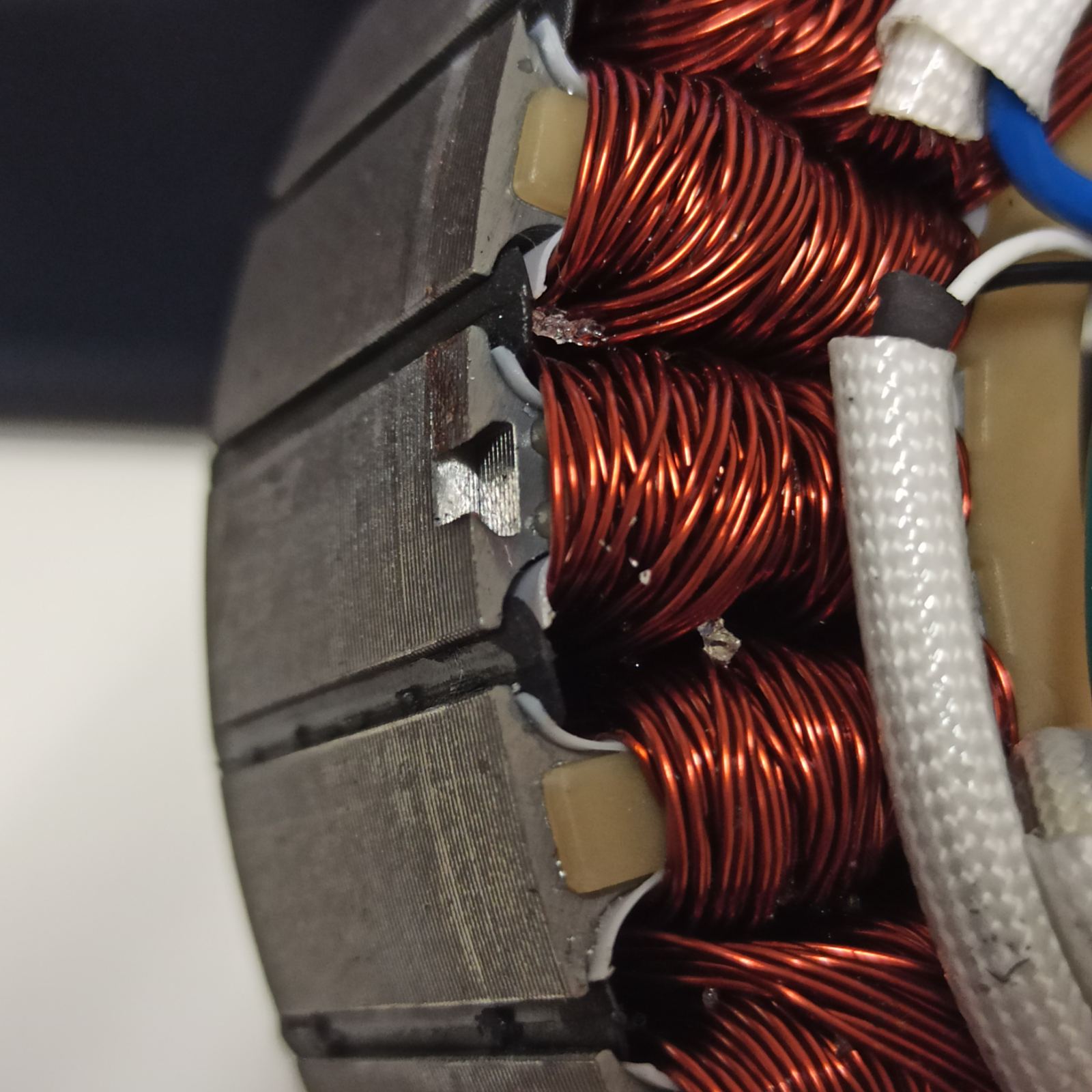

Вопрос - как его подключать? датчиков холла как понимаю у него нет. от мотора идёт 6 проводов, 3 толстых (синий, зеленый, желтый) питание и три тонких (красный, белый, черный).

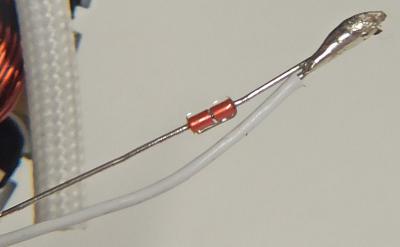

Вскрытие пациента показало что красный вобще обрезан а к белому/черному что-то припаяно, фото прилагается.
Может ли кто-то определить что это за деталь припаяна?

[user]ultr75[/user],  это NTC термистор. Датчик температуры. Его можно не подключать.
ultr75
[user]Night Fury[/user], Спасибо, понятно, значит нужен просто контроллер без датчиков Холла.

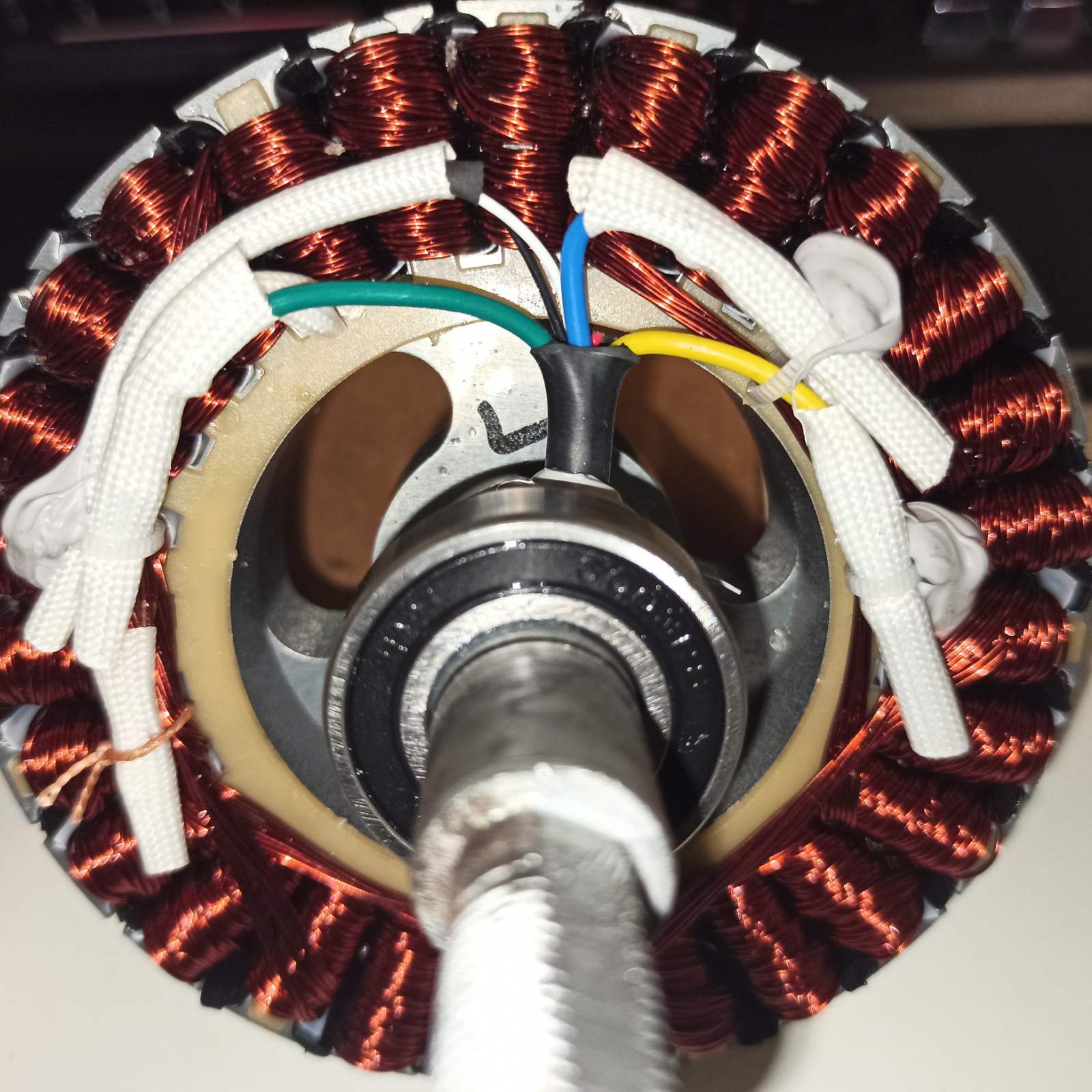

полез гуглить безхольные колеса, наткнулся на видео:
тут примерно на 8й минуте в безхольное колесо ставит холлы.

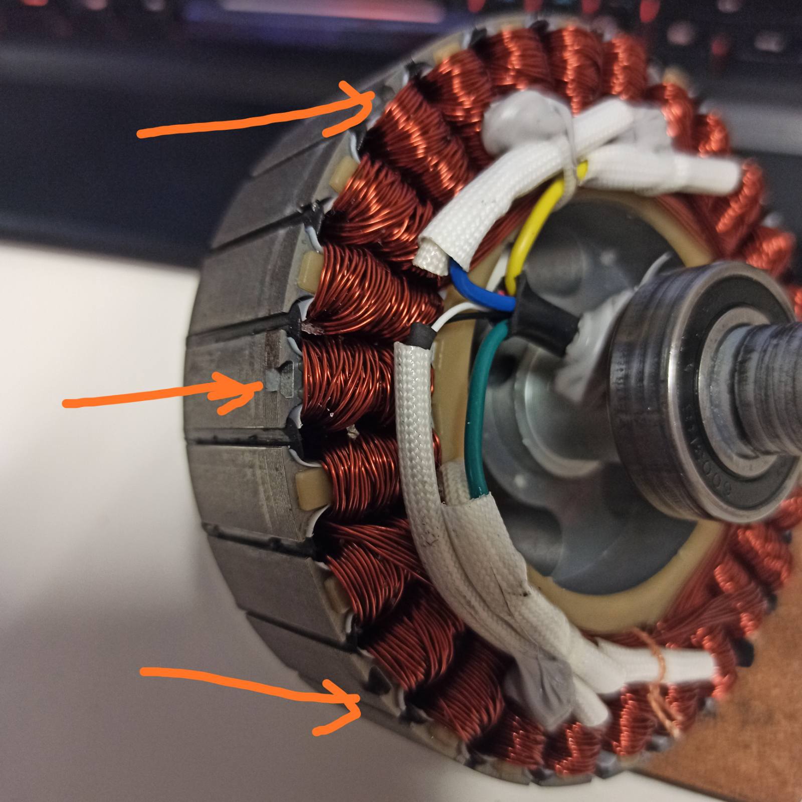

вскрыл своё (фото ниже) похоже у меня тоже есть 3 места под холлы. в теории смогу поставить.
буду признателен если кто покажет какие именно датчики холла купить. с паяльником я дружу а вот с холлами не знаком)

Обычно датчики мотора SS41F. В ручках газа SS49E. На али копейки стоят. Больше расходов будет при переспицовке. Как есть 10" поставь для прикола, будет хоть штатно ездить, ну получится низкий удобный шоу байк, для прикола и переднее (или заднее) оба 10" :-D вот только с тормозами как быть если V-брейк?
