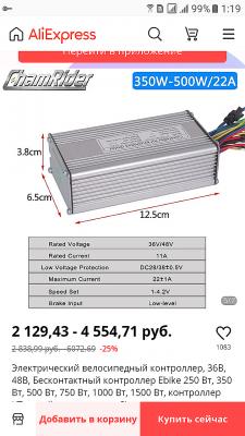

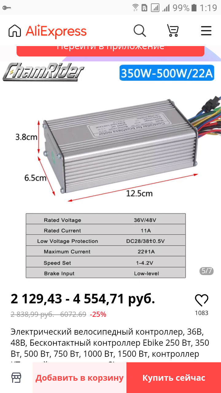

Достали с их стандартными дешевыми контроллерами 36-48V c отсечками по нижнему напряжению 31 и 41в!
ну не пользуются уже свинцом сколько лет - нет эти упрямцы еще готовы полста лет штамповать свои контроллеры с этими дебильными отсечками! Китайцы  ,  заметил,  вообще народ закостенелый - как начнут чтото штамповать остановить невозможно.

да вот как то ломает меня на дешевую принципе электронику тратить более чем 10% цены всего изделия. Инфенионы и прочее - чистая накрутка. КТ контроллеры хороши, дешевы.,  но если их покупать Китае напрямую они будут с прошивками под свинец.

 на 2.5 в можно и через LCD3 понизить . контроллеры глючат когда перескакивает эти пороги.
например 15S батарея на около 59в дает выключение по низкому. да и 13S не вырабатавается на 39-40в отсечке.
