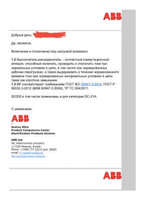

В отличии от теоретиков не понимающих электрические процессы проходящие при подключении низкоимпедансной емкостной нагрузки  , я это все хорошо знаю и пытаюсь донести эти знания к тупоголовым.
Тут речь идет скорее не о рубильнике , а о контроллере.
В инструкции ясно и четко написано :- при подключении использовать предзаряд , иначе можно вывести контроллер из строя.
Но тут находятся умники , которые ставят АЗС  напрямую и утверждают что у них нет искры.

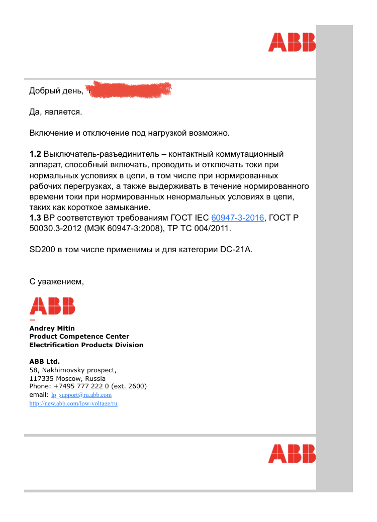

[user]Amberwolf[/user], а теперь продолжаем логическую цепочку, и смотрим, что такое "DC-21A". Ну, если мы в логику можем, конечно.

Цитата: PaYAlnik от 13 Янв. 2022 в 12:24а теперь продолжаем логическую цепочку, и смотрим, что такое "DC-21A"
Да ладно, не так страшен черт. Искра в нем конечно будет при подключении, но контакты у него мощные, надолго хватит.  :-D  Другое дело, что выглядит это как электрощиток. ;-D  Городить такое на велосипед или  самокат...  :-\
PaYAlnik
Цитата: Mike 372 от 13 Янв. 2022 в 16:15Другое дело, что выглядит это как электрощиток.   Городить такое на велосипед или  самокат...
Экстерьер - последнее, что меня волнует. Правда, при доработке готовой конструкции для такой дуры места внутри, скорее всего, не будет, а располагать "на улице" аппарат, у которого нет хотя бы IP54 - не к добру.
И по вибрации/ударам эта штука мало походит для такого применения. Судя по спекам, она сугубо для стационарных щитов.
