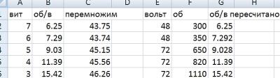

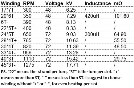

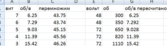

_Os
Правильно я понимаю что stand per turn - кол-во жил в витке.
turn per slot - кол-во витков?
если да, то странная таблица. Маловитковые моторы с меньшим сопротивлением расчитаны на большее напряжение ?... Там и так большой ток (и kV) на малом сопротивлении, еще и напряжение большое... Либо моторы в разы отличаются по мощности ну и размеру тоже.
%-) :bn:
drossel
[user]_Os[/user], Правильно понимаете. По остальному это вопрос к китайцам таблица на QS205 второй версии.
kor
Цитата: _Os от 14 Авг. 2022 в 18:27странная таблица. Маловитковые моторы с меньшим сопротивлением расчитаны на большее напряжение ?... Там и так большой ток (и kV) на малом сопротивлении, еще и напряжение большое... Либо моторы в разы отличаются по мощности ну и размеру тоже.
Все там правильно в таблице, перемножьте Kv на витки, должно получаться одинаковое число если размеры статоров, магнитов, моторов одинаковые. Так и получается. То, что в таблице приведены данные оборотов при некоем напряжении не значит, что мотор рассчитан именно на это напряжение. Главный параметр Kv (об/В) указан, далее можно подобрать мотор под любое свое желаемое напряжение и желаемые максимальные холостые обороты. Следует только помнить, что не надо делать обороты более 1275 (производитель посчитал что выше уже потери в железе становятся не приемлемыми.) и что доступный, безопасный, с точки зрения перегрева обмотки, момент мотора не зависит от витков и одинаков для всей линейки из таблицы, только ток контроллера надо выбирать исходя из витков (пропорционально количеству жил).
