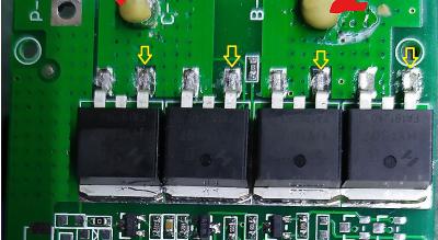

Имеется аккум от гироборда 10S 2P 36V
БМС просаживает напряжение на выходе, тоесть на входе в БМС 40,30V на выходе 36,8V. Причем показания одинаковые что с подключенными балансирными проводами что без них
Собственно вопрос, померла БМС или это можно пофиксить?
Филя
А если вставить балансиров. разъем и подключить зарядное устройство, что происходит? АКБ заряд берёт? БМС не включается?
Какие напряжения сейчас на всех 10 секцыях?
ford1999
Все банки зарядил аймаксом до напряжений 4,03-4,04V.
При подключении зарядника, батарея не заряжается.
судя по напряжению, бмс ушла в защиту от перезаряда. Зарядные мосфеты закрылись, превратившись в диоды. Правда на них должно 0.7 при этом падать...
Померь относительно B- напряжения на этих ногах
