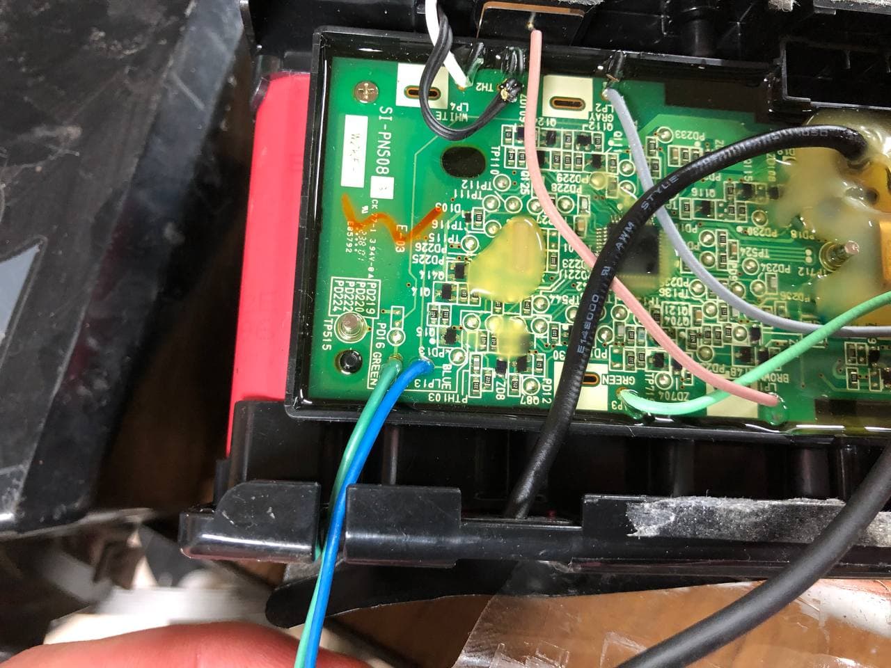

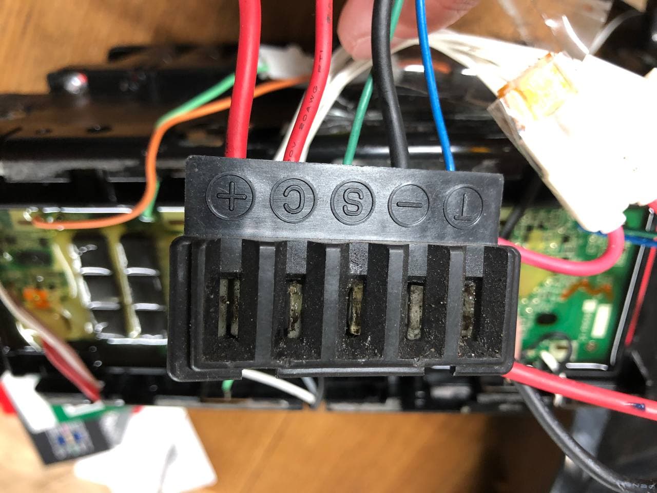

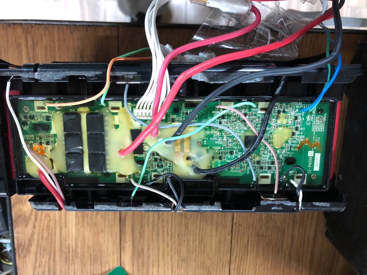

Доброго времени суток , прошу помощи сам немогу найти . Как зарядить вот такой акум , зарядного оригинального нету , на всех банках 3.6вольт но вот на выходе с бмс на фишке уже все по 0. так же непонятно что за 2 дополнительных проводка синий и зеленый.. Спасибо

Есть вероятность, что никак.
Проприетарная BMS. Как на ноутбучных аккумуляторах.
Синий и зеленый провода - это могут быть контакты для обмена служебной информацией между ЗУ и батареей, с целью воспрепятствовать попыткам использовать неоригинальные ЗУ.
87000 км на электричестве позади
подключить напрямую к банкам, разбаланс контролировать руками, если они прямые.
