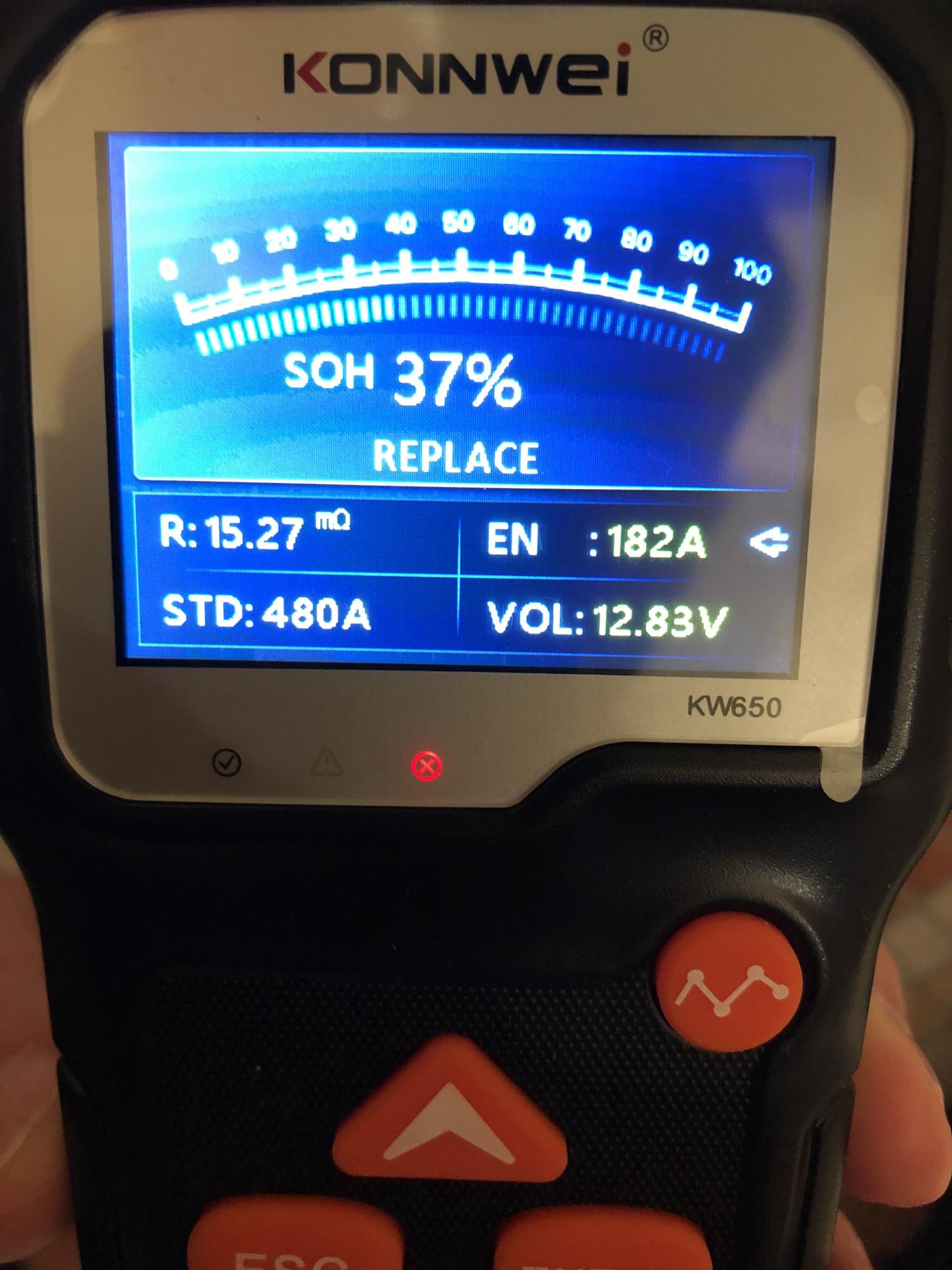

Comdir
Тестером проверил батарею. Показания тестера удручающие. Высокое внутреннее сопротивление.
SOH 37%
SOC 98%
И все-таки не понимаю, почему в средних банках такая высокая плотность электролита? Не должно быть там 1,30-1,31.
