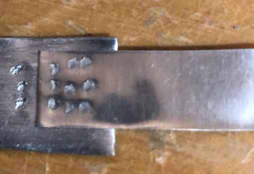

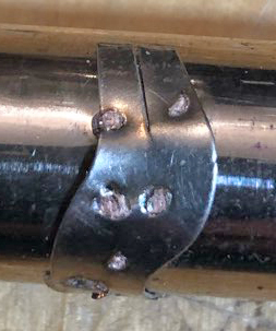

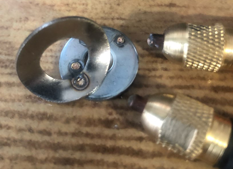

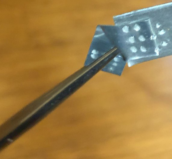

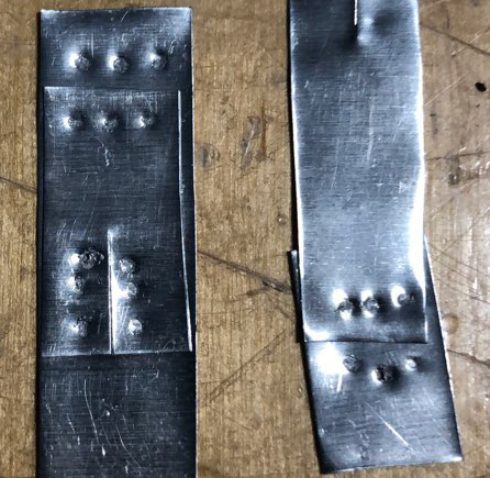

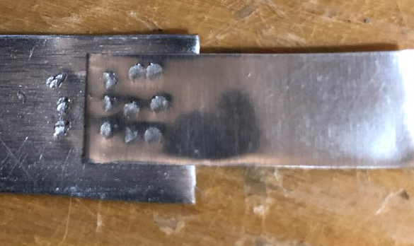

Попробовал несколько вариантов материалов для сварки.
Два слоя св. ленты 0.2 ступенькой электроды на разных слоях св. ленты. Приварилось намертво не оторвать,
На удивление даже через 2 слоя приварилось к батареи.
Св. Лента 0.2мм к алюминию 0.2мм электроды к ленте.
[/img2]
Алюминий 0.2 мм 2 слоя, получилось если ставить электроды на 2 разных слоя или с разрезом. Приварилось отлично.
Алюминий 0.2мм и ал. 0.6мм наиболее сложная пара но вариант подобрал электроды к разным слоям приварилось хорошо на пробу прочности повесил здоровый карцанг и по подергал держит.

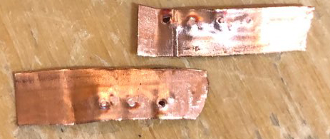

PS 0.3мм медь с флюсом узкая полоса держит хорошо. Даже на не ровной поверхности АКК. 1 точка. Руками оторвать не получилось.
По пытка приварить 0.3 медь к батареи при нахождении обоих электродов на меди и медь без разреза привела к тому что весь ток пошел по меди и участок меди между электродами просто испарился.
Чтобы было лучше надо пробовать изменить электроды посмотреть разный материал и диаметры. Буду пробовать. Делать на больший св. ток не планирую.

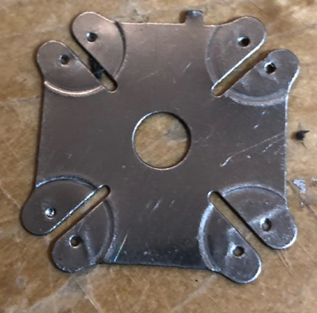

Сделал тест 0.3мм чистый никель. Кусок пластины от 18в 5 а/ч акб бош. Металл проверял по удельному сопротивлению. До этого заказывал варианты чистого никеля 0.15 и 0.2 с али но он оказался не совсем чистым и по удельному сопротивлению занял промежуточное значение между чистым никелем и сталью.
Огрызок никеля совсем не ровный прилегал не очень но приварилось намертво оторвал с огромным трудом. Целая пластина от того же акб есть но уродовать ее не стал.
На заводе варили с разрезом я варил без разреза сварилось с запасом прочности.
Особо не старался по подбору на удачу взял 5 + 20мс это примерно в четверо больше чем надо для стали (0.2мм уверенно варится 1+5мс и даже меньше) это немного лишнего но хотелось чтобы наверняка. Немного электроды прилипали да и прижимать было не удобно варил к круглой части дохлого акб. Но варит на мертво. За красотой не гнался просто для показа что 0.3 мм это вполне доступно но по фото видно, что на никеле остаются следы меди но иглы не разрушаются. Чтобы варить чисто на этих режимах нужны более массивные электроды и немного меньше время. Сейчас стоят стандартные дорогие из китая из правильной бронзы но с тонкими концами всего 1.5мм в диаметре.

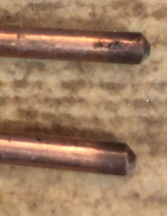

Реально пока пробовал где то до 70-100дж больше не выдерживают сварочные иглы плавятся.
Посчитал энергию АКБ 90а/ч х 6.8в х 3600 сек = 2 203 200 дж хватит на много сварок без подключения к сети очень удобно. Заряжать можно очень редко. Заряжаю от модельной зарядки на 30 ампер она же и балансирует. Разряд не контролирую при сварке тк хватает на долго просто иногда ставлю на заряд. Раз в сезон цикл разряда заряда. (На лодке использую ватт метр он следит за батареей.)
Но основная проблема в электродах они должны быть массивными о отводить тепло из зоны контакта чтобы не было прилипания к сварочной детали и не плавились.
В больших св аппаратах используют водяное охлаждение. Попробую что то такое.

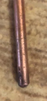

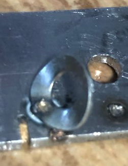

Пере вернул св иглы под точил чуток.
Электроды 3мм не плавятся и не прилипают чуток потемнели только.

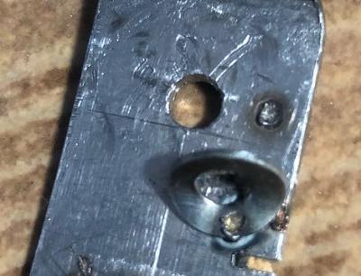

Приварил медь 0.3 к стали 3 мм. Импульсы пробовал до 100-160мс. Варит намертво. Отрывается кусками.
Ст шайбу 0.8мм 1 точка 20+100мс туда же отогнул оторвать не смог даже инструментом.
Провода заметно нагрелись.

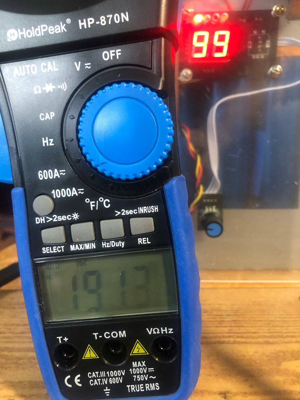

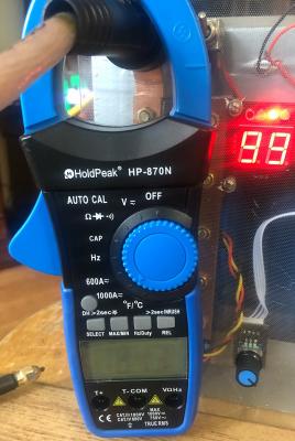

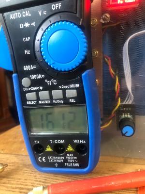

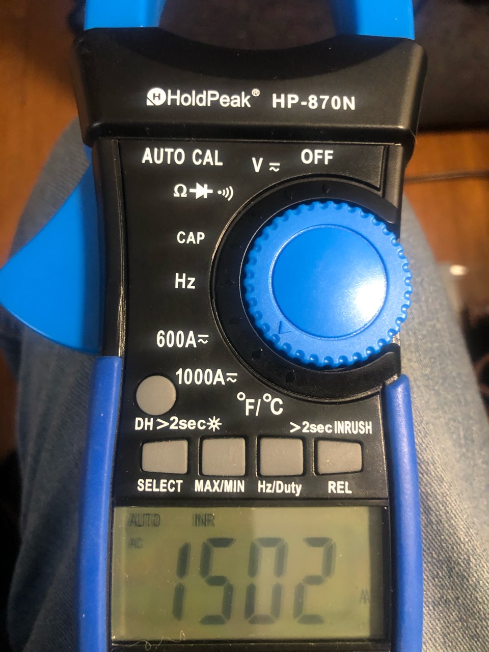

Получил клещи померил токи.
Есть режим. Во время измерения силы переменного тока при удержании более 2 секунд переводит в режим «INRUSH» current.
С помощью этой функции позволяет измерять броски тока при включении:
-бросок тока намагничивания при включении трансформатора (пусковой ток трансформатора, ударный ток намагничивания);
— пусковой ток двигателя;
— бросок зарядного тока конденсатора.
Эта функция может пригодиться при выборе автомата на линию.
На стали 1500а как и было рассчитано ранее при импульсе больше 10мс на более коротких получается меньше на 4мс 1100а видимо не успевает прибор.
Успешно приварилась шайба 1мм толщиной.(40мс+90мс электроды ступенькой те к разным шайбам намертво).

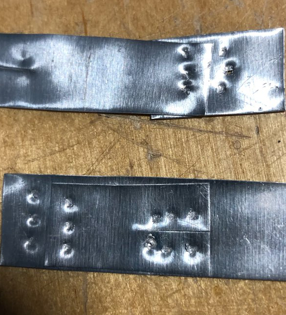

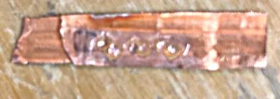

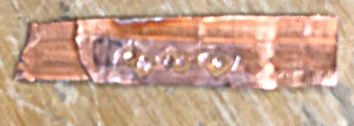

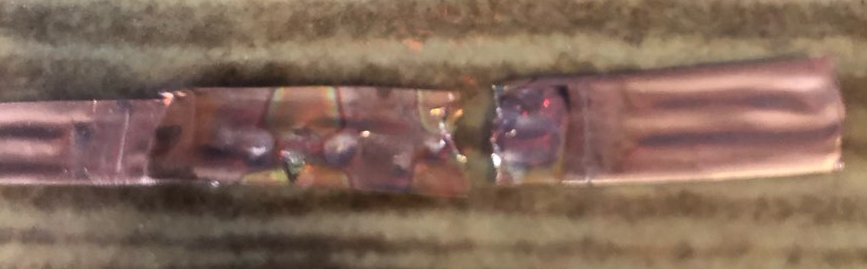

Приварил медь 0.3+0.3мм узкие полоски
Ток 1843-1913а (не очень контрастно но видно, значение 1913а выходило несколько раз и больше него не было возможно это максимум) измерено при 40мс приварилось хорошо оторвалось с мясом про 90мс испарились обе полоски сработало как плавкий предохранитель. Варилось на керамике при подложке из металла тепло утекает в него и не проваривается.
Надо будет попробовать с разрезом.
При таких токах и времени от 90мс сильно греются св провода 25 кв и особенно цанговые ручки после нескольких точек надо ждать пока остынет даже руки обжигает градусов 70 будет. Для этих режимов нужны провода от 50 квадратов при этом еще и ток прибавится.
Все остальное остается холодным и акб и ключи и шины.

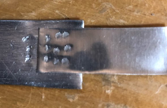

Два варианта на дной фотке сварка и разрыв.
Отрыв сварки. Порвался металл.
Прибор крайне понравился, рекомендую. Все замеры достаточно точно совпадают с просчитанными другими методами.
При заказе не был уверен, что при пределе в 1000а сможет измерить значительно больший ток но опасения оказались напрасными.
Даже придумал как измерить больший ток для этого параллельно надо подключить пару проводов и после измерений значения сложить будет то что надо.
Можно также локально снять изоляцию со св провода чтобы вставить туда клещи и померить ток разделив жилу на 2 группы потом померить токи в каждой группе и рассчитать коэффициент после этого измеряя ток в части этого провода и умножая на коэффициент можно будет измерять токи любого значения хоть в 10 раз больше максимума.
Если это монолитные шины зашунтировать отрезок измерительным проводом, скобой.

Провел дополнительные тесты с медной лентой 0.3мм. Меди другой толщины нет в наличии.
Варится стабильно друг к другу если электроды подводить как бы клещами те с противоположных сторон свариваемого пакета электроды 3мм заточенные. ток 1900а время 20+30мс отрывается с дырками.
Стальная лента 0.2мм к медной 0.3мм варится как клещами так и со стороны стали ток 1500а время 2+7мс можно использовать 1.5мм электроды.

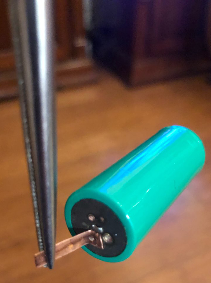

Медную ленту к акб 18650 можно приварить двумя способами подключив 1 электрод к медной ленте второй к акб подбирать режим надо очень точно режимы ток 1500а время 2+7мс можно использовать 1.5мм электроды, также можно варить сразу 2 независимые медные ленты не имеющие контакта между собой.
Невозможно варить частично разрезанную или цельную медную ленту подключая электроды к меди с одной стороны ни при каких режимах тк ток замыкается по верхнему слою и при увеличении времени полоса просто испаряется работает как плавкий предохранитель.
Фото тестов не делал тк сложно сделать информационно выразительные фото телефоном. И времени не было, возможно позже сделаю.
По остальным сочетаниям материалов см выше все остальное варится без каких либо проблем и сталь и никель фото некоторых тестов см выше.
Если что не понятно могу описать подробнее.
PS Снял медь немного не ровная 0.3+0.3мм получилось не очень резко но водно, что отрыв с отв.
