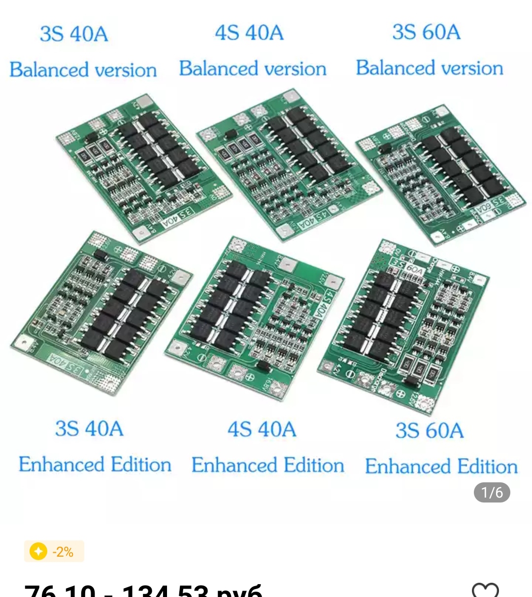

Ksyvron
[user]илс[/user], во вы правильно меня поняли, теперь суть дела у меня бмс есть которая мне нужна(36вольт 60 ампер) если вдруг она из строя выйдет яиподкоючю паралеллно 4бмски по 15ампер что в сумел мне даст 60ампер только нужно их проверить, скинте плз сылочку где вы это делаете пожалуйста
Не надо так делать.
Особенно, если они разные.

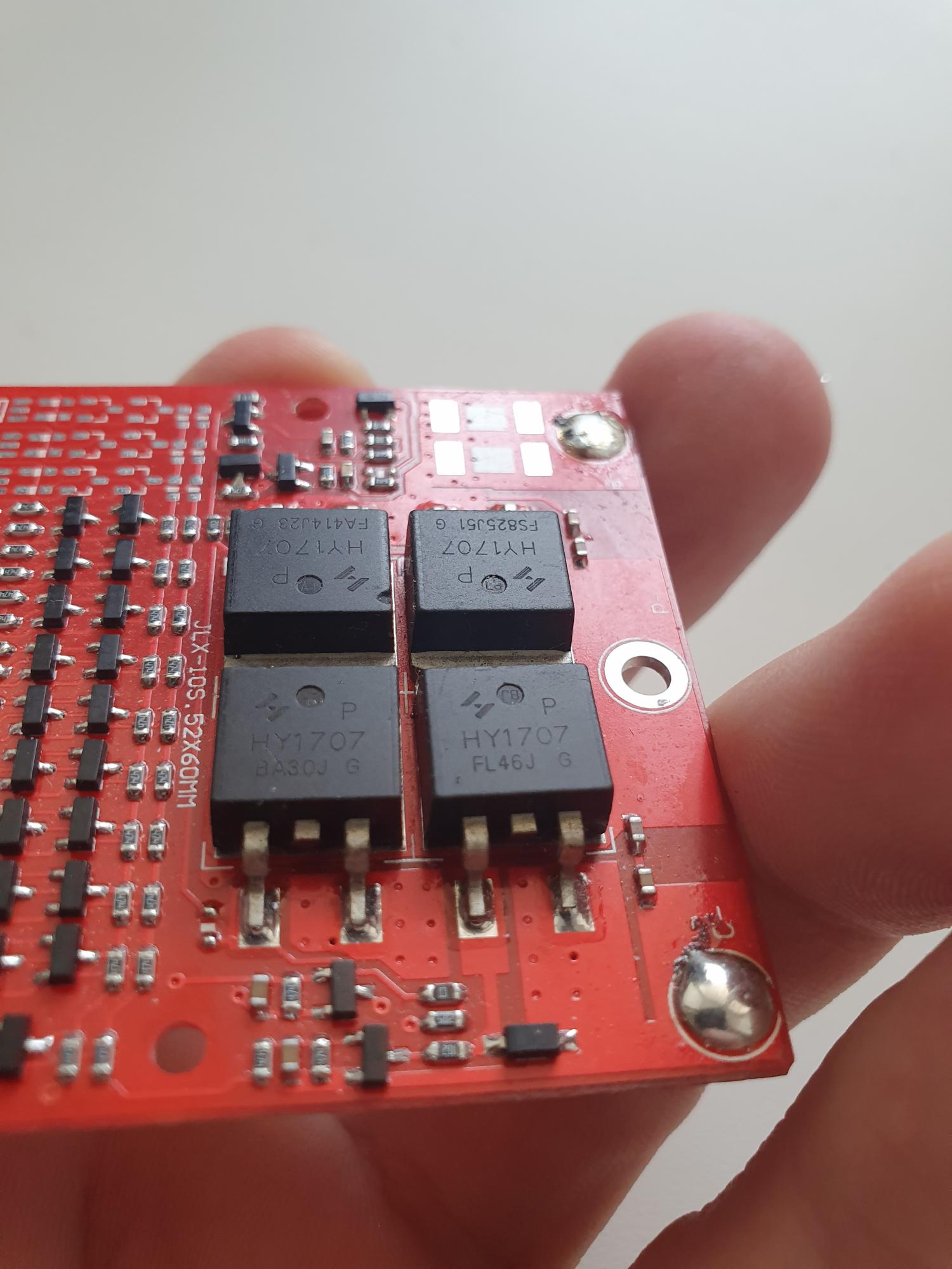

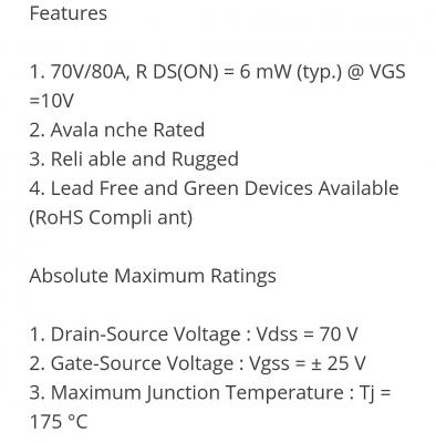

Paxxa
#7
На бмс гироскутера итак ключи под 75А стоят
Да хоть 175, если есть система охлаждения, способная отводить десятки(сотни) ватт тепла.
В исходном же виде на бмс возможности охлаждения более чем скромные и максимальный длительный ток ограничен именно возможностями теплоотвода от платы.
Если бмс находится в закрытом непродуваемом корпусе и не прижата ни к какой металлической поверхности, длительный ток для транзисторов такого формата не превышает 5-10А.
