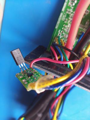

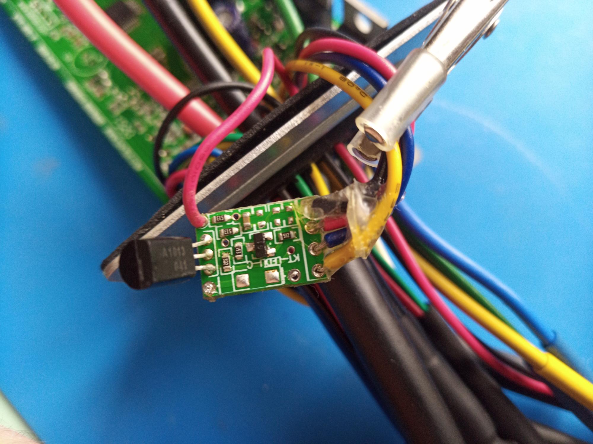

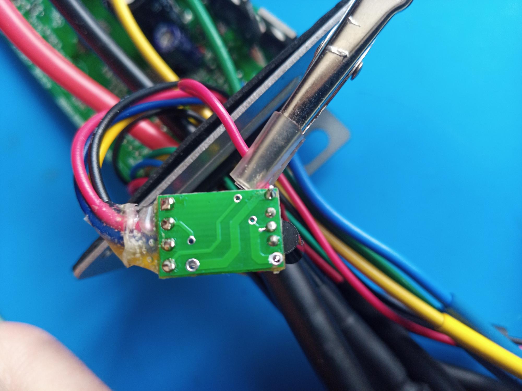

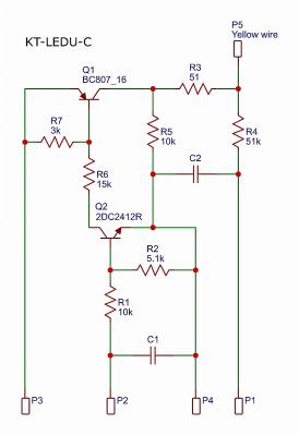

ЦитироватьПриветствую, есть вопрос по штатной платке управления фарой в контроллере KT. Зачем после коммутирующего транзистора стоит резистор на 51Ом? Есть два предположения: для ограничения тока либо типо токового шунта? Если заменить резистор на перемычку то по идеи эта платка потянет 40-48W (хочу поставить 15W), так как стоит коммутирующий транзистор на 1А по даташиту (2SA1013). Я бы без проблем впаял перемычку и проверил но волнует четвертый провод подходящий к этой платке, после резистора на 51Ом идет ответвление на резистор 51кОм напрямую в микроконтроллер. После того как спалил один контроллер подключив к этой платке фару и благополучно спалив стм-ку и резистор на 51Ом, не хочется новый контроллер угробить. Подключение фары через еще одну кнопку недопустимо, лишний обвес кнопкой и проводом мне не нужен, при том, что есть штатный выход для фары через контроллер и LCD-3.

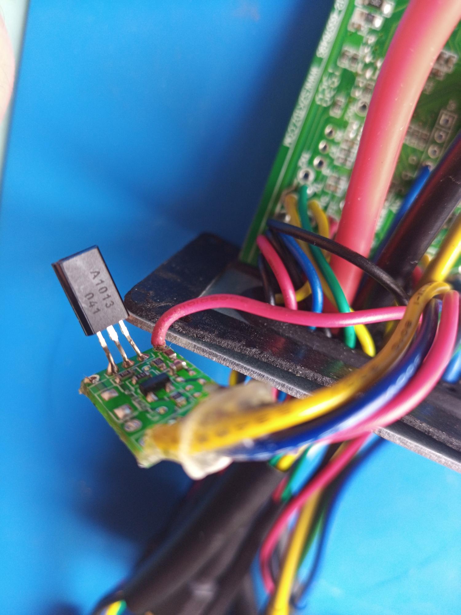

Здравствуйте, не подскажите где можно эту платку купить, сгорела, а найти не могу?
Smirrom
Цитата: Sinarik от 16 Окт. 2024 в 12:22Здравствуйте, не подскажите где можно эту платку купить, сгорела, а найти не могу?
Проще транзистор такой купить и поменять, стоит копейки. А так, больше сгорать нечему там на плате (если мелкий Q2 живой, но он обычно не сгорает).

Отдельно ключ на силовом мосфете и оптроне брал. Питание с контроллера, там провода потолще. А 5вольт для оптрона брал уже с ноги процессора БК. Фару подключать прямо к БК побоялся, там токи до 700мА
