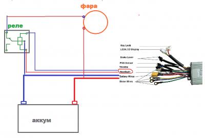

Приветствую, есть вопрос по штатной платке управления фарой в контроллере KT. Зачем после коммутирующего транзистора стоит резистор на 51Ом? Есть два предположения: для ограничения тока либо типо токового шунта? Если заменить резистор на перемычку то по идеи эта платка потянет 40-48W (хочу поставить 15W), так как стоит коммутирующий транзистор на 1А по даташиту (2SA1013). Я бы без проблем впаял перемычку и проверил но волнует четвертый провод подходящий к этой платке, после резистора на 51Ом идет ответвление на резистор 51кОм напрямую в микроконтроллер. После того как спалил один контроллер подключив к этой платке фару и благополучно спалив стм-ку и резистор на 51Ом, не хочется новый контроллер угробить. Подключение фары через еще одну кнопку недопустимо, лишний обвес кнопкой и проводом мне не нужен, при том, что есть штатный выход для фары через контроллер и LCD-3.

Цитата: alexander22 от 07 Март 2021 в 20:22
так?
Вот именно такого колхоза я избегаю, еще попробуй найти реле с питающим напряжением катушки на 50V. Либо можно заменить резистор на платке перемычкой и подключить фару без колхоза. Только нужно разобраться зачем этот чертов резистор на 51Ом.
Иван Сусанин
Цитата: igor0 от 07 Март 2021 в 22:06Вот именно такого колхоза я избегаю, еще попробуй найти реле с питающим напряжением катушки на 50V.
На трёх самокатах этот колхоз долго и успешно работает. И не только в цепи фар. Замечаний нет.

Цитата: Филя от 08 Март 2021 в 14:13Реле на 48В DC cуществуют. Но редко встречаются. Нужно поискать в своих радиомагазинах...
Прям как дети.
На 27в везде ставлю.(24в) Ведро разных есть. Да хоть 5 вольтовое можно. Ну немного ум напрячь придётся, конечно.
