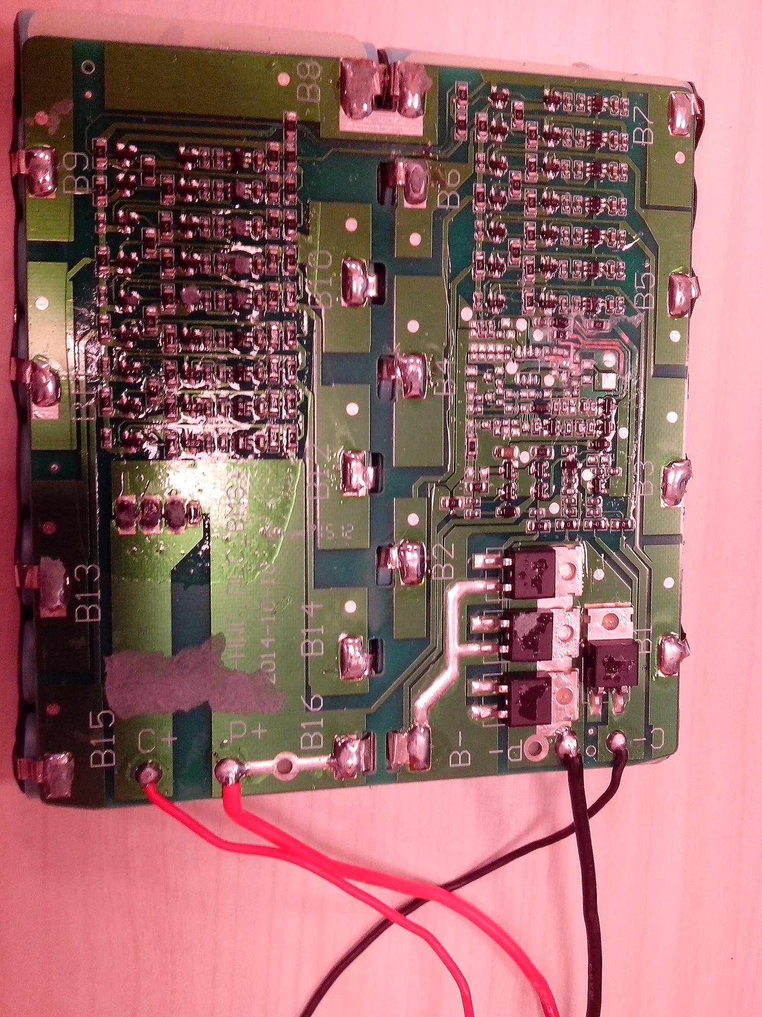

Есть аккум с симмитричной BMS (Тоесть один разъём и для зарядки и для разряда).
Вопрос: Можно ли аккум с такой bms заряжать, не отключая её от контроллера мотора?
BMS - один из клонов "Слона" (xiaoxiang + bluetooth) на 13s.
Мотор: Bafang BBS02B
В теории - зарядник спокойно зарядит батарею, BMS её отключит, но зарядник продолжит вливать пару миллиампер в сторону контроллера мотора...
[user]Fox_exe[/user], можно и нужно, чтобы не теребить почём зря разъём в сторону контроллера.
Fox_exe
Цитата: tmiaer от 17 Март 2021 в 22:30чтобы не теребить почём зря разъём в сторону контроллера.
Собственно, отсюда вопрос и зародился. Но не совсем понятно поведение BMS'ки и самой зарядки на небольшой ток утечки при заряде аккума...
[user]Fox_exe[/user], а им какая разница? Ну течёт и течёт. БМСка этот ток даже не увидит, зарядке без разницы что у неё является нагрузкой.

satell
Заряжаю свои АКБ-ки не отключая нагрузку (выведен отдельный зарядный порт). Зарядка идет через штатный кулонометр.
Заряжаю при выключенном выходе СмартБМС (установлены ключи, которые отключают выход программно).
Так вот, при зарядке АКБ можно включить контроллер через дисплей LCD-3 через кнопку включения. После окончания зарядки контроллер также можно включить включить. Если что - зарядка простая, выход всегда под напряжением.

rgusev
Цитата: Fox_exe от 17 Март 2021 в 22:25В теории - зарядник спокойно зарядит батарею, BMS её отключит, но зарядник продолжит вливать пару миллиампер в сторону контроллера мотора..
Небудет этого.
У меня именно такая схема. Складной велик с симметричной БМС и несъемной батареей в раме.
Зарядка заряжает акк и отключается. Контроллер "без приказа" ничего не берёт.
В конце концов у вас "ключ зажигания" наверняка есть.  Заряжайте с выключенным.
Цитата: rgusev от 26 Июль 2021 в 22:59Контроллер "без приказа" ничего не берёт.
Ну где-то пару миллиампер как раз и берёт... Точнее может, зависит от конкретной реализации.
rgusev
Цитата: tmiaer от 26 Июль 2021 в 23:20Ну где-то пару миллиампер как раз и берёт... Точнее может, зависит от конкретной реализации.
Так зарядка этого и не заметит. "Зажжёт зеленую лампочку".
Это просто как поддержка уровня заряда АКБ будет выглядеть.
