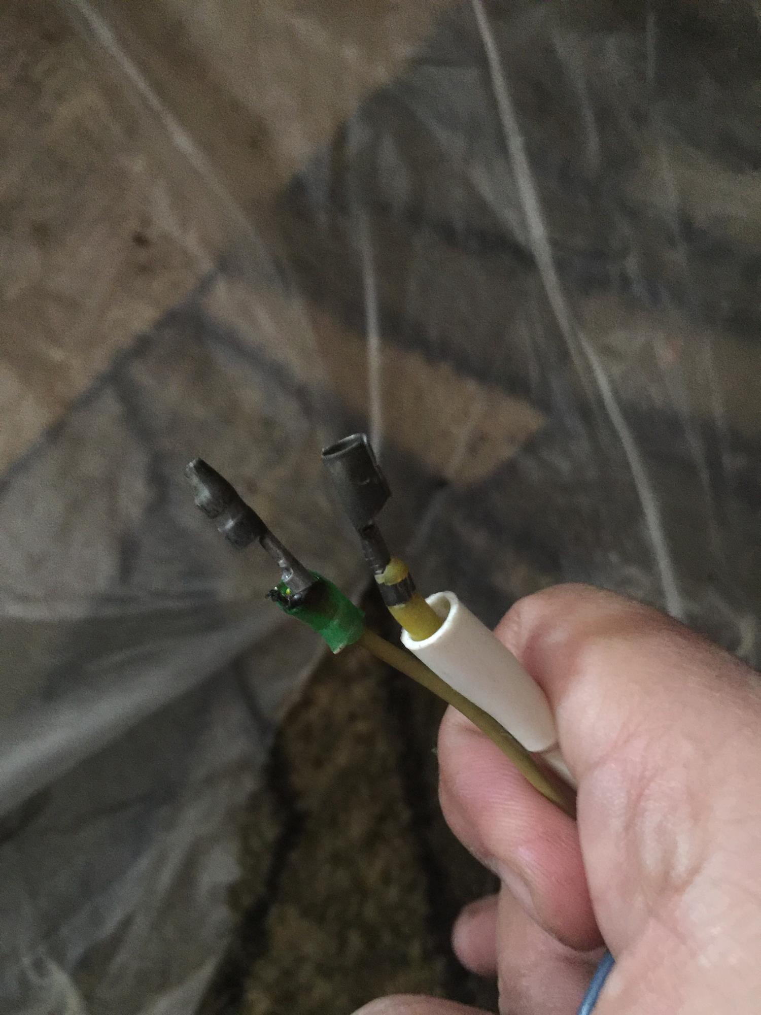

Тему эту хотел создать давно,суть в чем,на Kugoo MaxSpeed еще в прошлом году ближе к концу лета заметил падение скорости на самокате,там где я раньше ехал 45-48км.ч при +20 и выше на улице,самокат стал с трудом ехать 42км.ч,и время разгона значительно увеличилось,грешил на плохой контакт в фазных проводах мотора,разьеденил их и что я там увидел? контакты потемнели,как будто с них весь хром слез,зеленые колпачки на проводах с стороны мотора слегка подплавлены
Вот так выглядит это безобразие
очевидно шел очень большой нагрев контактов,отсюда видимо и уменьшение скорости,и более долгий разгон чем было раньше
Так вот вопрос с чем бы это связанно? вроде бы и контролер стандартный,21а шунт не лудился,мотор тоже полностью. стандартный,1й год ездил и горя не знал.Хочется выяснить с чего вдруг фазные провода не с того не с сего стали греться,вода в деку тоже не попадала.И самое главное как это проще всего лечить? замена контактов? пропаять их? советы.мнения,кто что думает по этому поводу,может кто замечал на своих самокатах такое,может достаточно контакты просто зачистить? или не поможет?

Выкидываю эти жестяные разъёмы сразу.  Пайка, термоусадка.

Ставить нормальные разъёмы.
Цитата: Виталий40 от 19 Март 2021 в 19:21лудить,зачищать,просто поджать
Даже и не знаю.  Ну почистить, обжать...

то что нормальные это понятно,как я сказал пока возможности нет,почистить,наждачкой? а хуже не станет? на ощупь эти подгоревшие контакты гладкие как зеркало,чистится не очень,пробовал.Неужели из за банального потемнения контактов они греются как утюг настолько что аж разгон и максималка падает почти в полтора раза?  :bw:
Влад4242
Контроллер 21 А, батарейного. Значит фазных ток раза в два больше, по минимуму. А это уже порядка 40 А. С запасом раза в три. При таких значениях тока важна площадь и состояние контактируемых поверхностей. Влажность, тряска, пыль будут значительно усиливать эффект увеличения сопротивления разъема. Поэтому ревизия постоянно. Почистить, может и залудить, обжать. И начинать присматривать разьемы по надежнее. В принципе Сусанин дал ответ более четко, кратко и ясно.

удивляет что 1е года полтора такого не наблюдалось,самокат пер аки танк 45-48км.ч влегкую по прямой с любым грузом,и в горки под 30 без проблем,а к началу осени как то подсдулся,скорость,упала,разгон тоже,странно что это не началось почти сразу после покупки самоката...
Влад4242
Всё когда то бывает в первый раз))). Если отполированы, то должны входить друг в друга идеально. Грелись и подплавились - однозначно плохой контакт.
На батарею не грешите? После зачистки разьемов проверьте на резвость. Мож уже и батка подустала.

[user]Виталий40[/user], разьём выгорел, восстановлению не подлежит.
