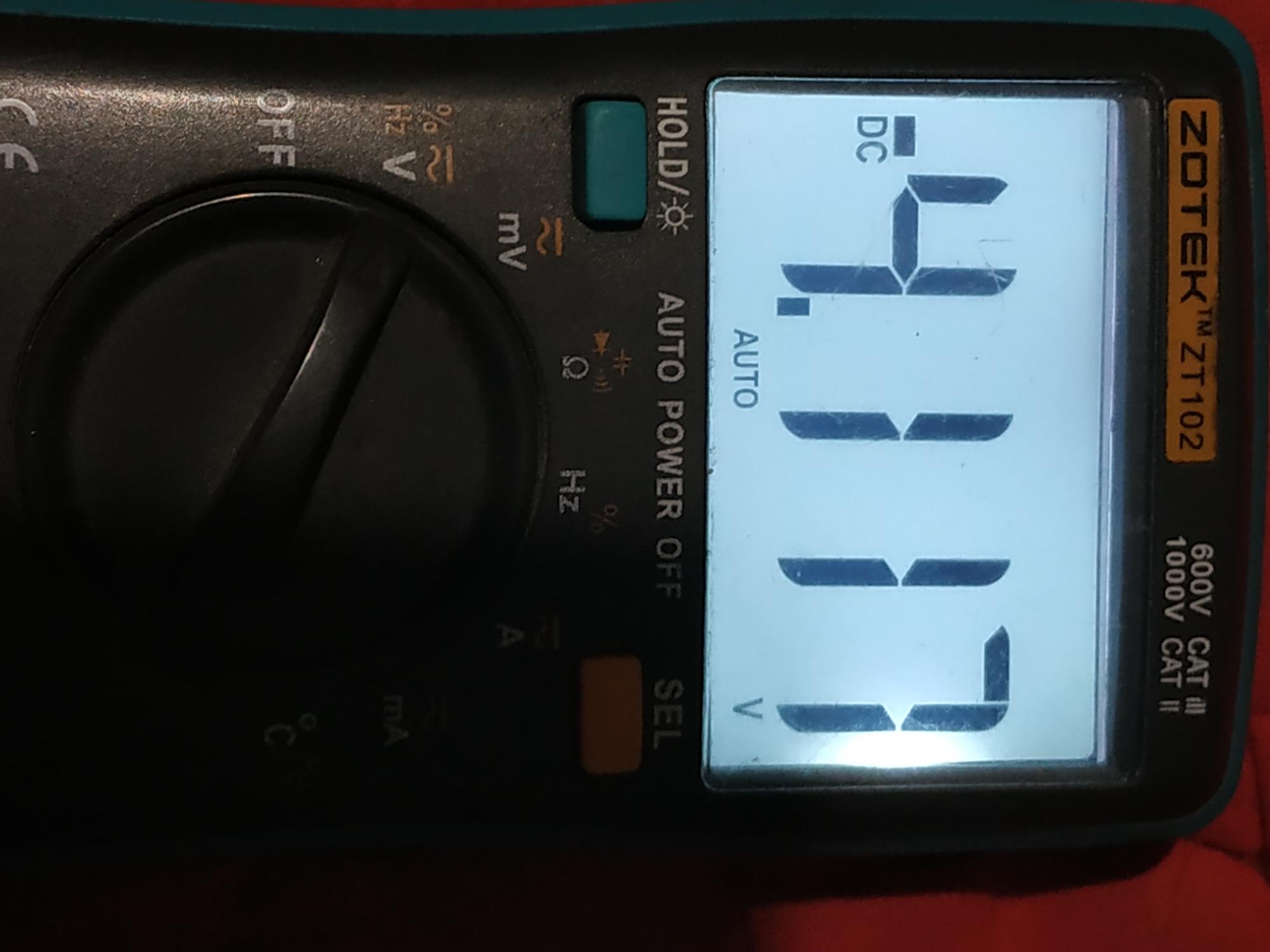

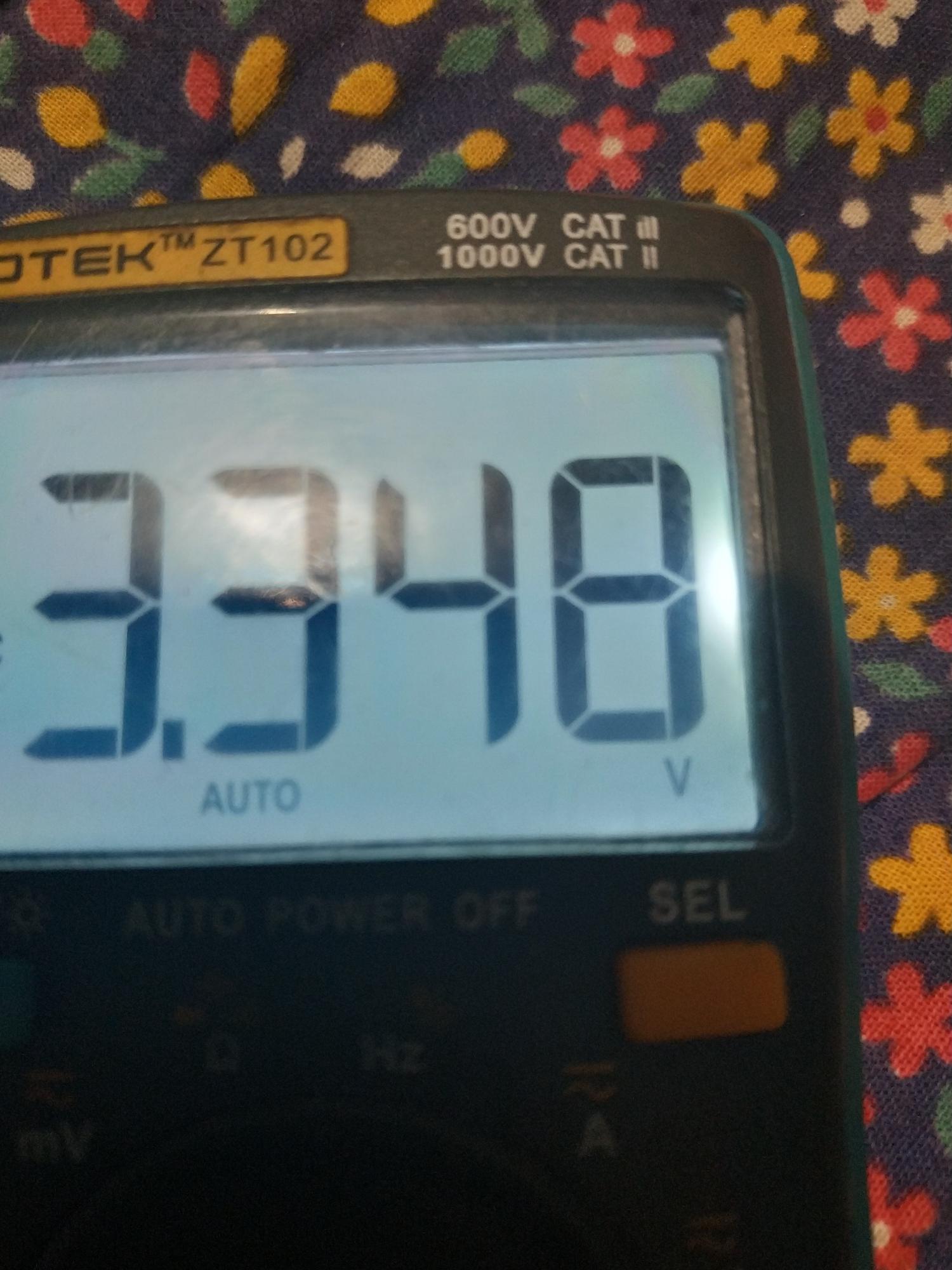

Спаял подобные банки по сопротивленнию и по 3Ач в 3P и дал нагрузку всего в 10А
Когда аккумулятор разрядится на половину и даш газу в 17А бмс увидит напряженние ниже 3в и отрубит все если до этого контроллер еще раньше не отрубит.
Я раньше катался на 4P и то клапана стреляли на 18650
[user]user33[/user], 130мОм? злобно :-D В повербанк сойдёт.
user33
Ну 3P вот
Одна около 35mOm
user33
Цитата: tmiaer от 25 Март 2021 в 22:32130мОм
Это AC или DC  ? Как это получилось ? Замерял 35-40mOm они как и все литокалы ну 30mOm минимум видел
[user]user33[/user], DC, если фотки мультиметра относятся к просадке под 10-ю амперами
user33
А если АС то сколько должно быть 65mOm ? Так меньше ж.
На DC у меня нет прибора .

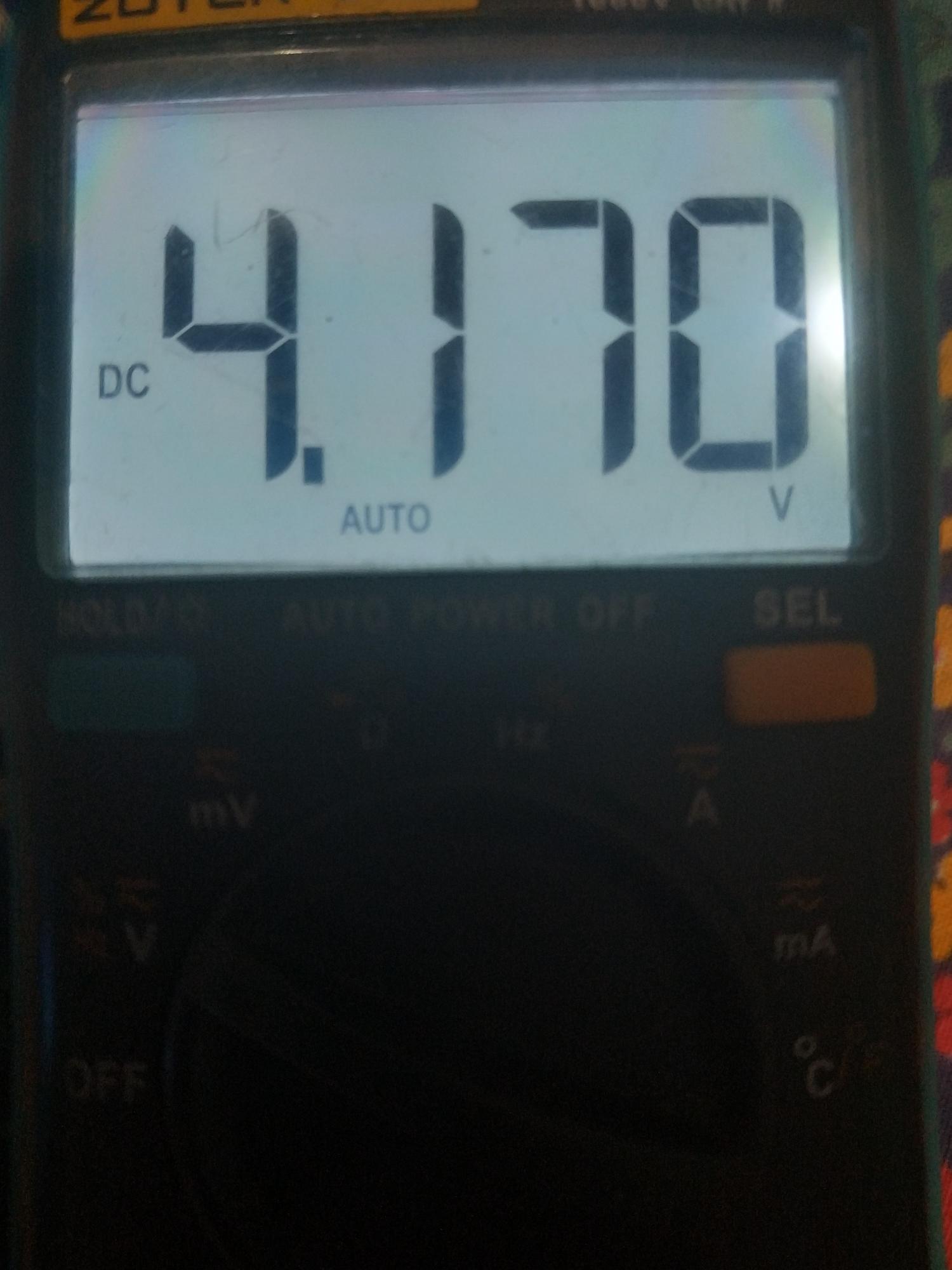

Взял на 70mOm просадка с 4,10в в 2,8в ток 10А
[user]user33[/user], Не знаю сколько должно быть AC, оно на практике бесполезно. Просадку и нагрев определяет DC. Измеряется, соответственно, по просадке. Все приборы для его измерения у тебя на фотке.
130 - это шлак)

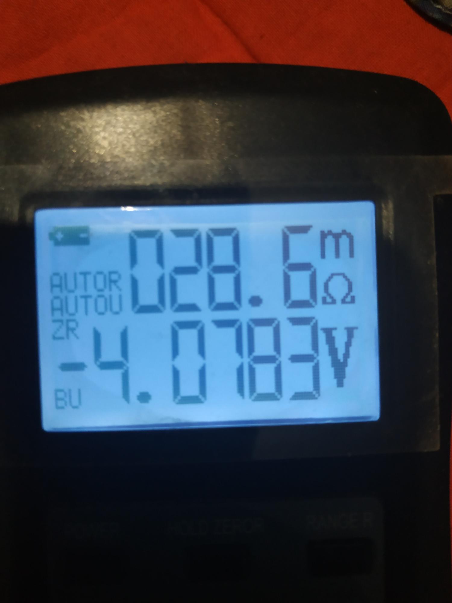

Что шлак то понятно просто точность измерений интерестна . Вот  оригинал sony vtc6 тестировал раньше просадка с 4,2в до 3,7в при 20А  или не оригинал ?  :-)
[user]user33[/user], (4.2-3.7)/20=0.025 - весьма норм, похоже на правду.
user33
AC прибор показывал 10mOm

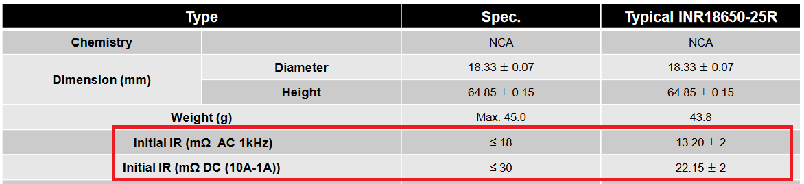

[user]user33[/user], ну оно так обычно и есть.
У высокотоковых по даташиту обычно 10-15 AC и 20-25 DC
Вот например
