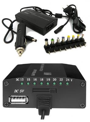

в одной из подшефных машин ездит такая штука для питания ноутбуков:
можно ли будет ею в случае чего подзарядить севший стартерный аккумулятор?
"чтобы завестись",  аварийный вариант.
какое выставлять напряжение?
не уйдёт ли блок в защиту по перегрузке?
этикетка гордо гласит о 4 амперах на выходе.
может можно довавить что-то на выходе, чтоб скажем больше 3 ампер не давало тянуть с этого блока?
ноут на 19 вольтах тянет 2 ампера, после нескольких часов работы блок тёплый.
Спасибо!

блок питается от 220 или от аккумулятора-донора, через прикуриватель.
например сейчас редко разрешают от себя прикуриваться силовыми проводами, и боятся за мозги, и сильно не везде есть доступ к аккуму без разборки.
а вот "можно я вам в прикуриватель воткну это зарядное и подожду минут 10" это вполне.
ну и розетки 220 часто бывают рядом.
раньше я как-то раз заряжал севший аккум зарядкой от ноута через лампочку.
10 минут хватило для бодрого запуска.
но у заводского на выходе строго 19 вольт, а у этого на выходе напряжение от 12 до 24 вольт, переключатель.
может можно и без лампочки.

[user]Obormot[/user], не получается без дополнительного сопротивления, блок питания уходит в защиту по току, перепробовал несколько блоков, у всех срабатывает защита, через несколько сек включается и снова сработка защиты.
svvas
Даже если 12В выставить, все равно в защиту? Аккумулятор совсем разряженный что ли?
Тут ведь все [b-b]очень сильно[/b-b] зависит от степени разряженности аккумулятора. Если он не сильно разряжен, то он сам ограничивает зарядный ток и надо увеличивать напряжение источника, чтобы его повысить. По-хорошему, надо под контролем амперметра это делать, тогда можно выставлять нужное напряжение для оптимального в данном случае тока порядка 3А. Не измеряя, не угадаешь. То ли слишком много сделал и этот блок перегрузил, то ли слишком мало и заряд едва идет.

а если например сделать шнурок от выхода этого блока, в шнурке встроить какой-нибудь резистор, и дальше крокодилы на заряжаемый аккум или разъём в его прикуриватель?
какой может быть номинал резистора, чтоб не сильно съедал подаваемую энергию, но и не позволял блоку уходить в защиту по перегрузке, и какое лучше выставить напряжение?
исходя из типовой ситуации "аккум 55-65 АЧ, посажен не прям насмерть, а так, что не крутит стартер".

Цитата: Obormot от 24 Март 2021 в 19:08какой может быть номинал резистора, чтоб не сильно съедал подаваемую энергию, но и не позволял блоку уходить в защиту по перегрузке, и какое лучше выставить напряжение?
Ну, если прям вот пальцем в небо - 1 ом и 15 вольт.
И да, резистор нужен мощный, типа такого: https://www.chipdip.ru/product0/9000199257

Вам нужен стабилизатор тока ампер на 2-3. Но малый перепад напряжений, это проблемно, нет места для разворота. Или преобразователь DC-DC на 2-10А (хотя ваш БП и есть преобразователь). Дедовским методом кидали концы на клеммы, одну через массу двигателя для небольного сопротивления-гасителя. Всё просто и мудро одновременно.
Ток БП 4А, что довольно сомнительно. Это при 12В на 4А равно 48Вт мощности или 24В на 4А равно 96 Вт. Смотрите мощность его на корпусе.
Возьмем пускай 3 А. Ищем мощный резистор с радиатором. Пускай 1 Ом. При токе на 3А  на нем зависнет 3В. Вот считайте 12В плюс ещё 3В уже 15В на выходе БП. Чем больше напряжения дадите, тем больше сопротивление нужно ставить, иначе выпадение за пределы токовой нагрузки БП.
А так стабилизатор тока, хоть 15В хоть 30В. Даже голодный АКБ не страшен, ток ведь стабилизирован.
http://samodelnie.ru/publ/samodelnye_bloki_pitanija/moshhnyj_blok_pitanija_na_polevom_tranzistore/3-1-0-134 Только подавать 12в на 12В мало,нужен перепад в 2-3В минимум.  Значит начиная с 15В можно подавать, со стабилизатора тока, или со стабилизатором тока прямо с заведенного авто (напряжение на гене 14В), или снова дедовский  гаситель-резистор отдельно но там риски АКБ. :-)
Но это мои предположения, нужны наработки  пользователей. Хотя вроде и так понятно. :bw:
