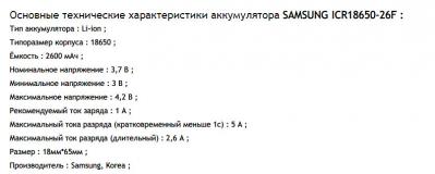

Собрался купить на али экспресс литий-ионную батарею к своему скутеру. Стоимость 3800р, заявленная мощность 48v62Ah. Но чую несоответствие. Во первых вес 1,8 кг. Во вторых размер 238 * 66 *60mm. Картинку прикрепляю. И что такое 1000W? Оценка у продавца 5 звёзд. 89 покупок. И 3 отзыва с одним словом "Хорошо" и все из Кореи. Я просто, что то очкую.

Цитата: MikhailSPB от 18 Апр. 2021 в 21:58заявленная мощность 48v6,2Ah
Запятую, похоже, забыли :-D
Ну или нолик лишний пририсовали, как больше нравится ;-D

Нашёл другую батарею, у другого поставщика, через обзоры на Ютубе. Цена уже адекватная, но габариты не внушают доверия 48V32Аh: 240*185*68(+/-5 мм). Кажется маленький. У меня родной, на 16Ah: 280*160*80. Вес: 6,195 кг., цена 17 500р. Подскажите, такой можно брать?

Что хоть за ячейки? Какая сборка? Какова емкость и токоотдача?
А габариты тут не причём, в принципе!😁
[user]MikhailSPB[/user], ну теоретически лезет 13*10 без бмс, либо 13*9 из ячеек фантастической ёмкости 3.55, то есть читай нет там 32ач. Но, в целом, 29-30 реально упхать.
Впрочем, цена смущает. Дёшево подозрительно, ячейки там вряд ли сильно качественные. Литокала какая-нибудь. И ёмкостью не 3.5, а хорошо если 3.

[user]MikhailSPB[/user], всё довольно просто.
Зная сколько влазит в один кг лития энергии,можно поститать приблизительную ёмкость АКБ.
Так же надо помнить,что для электротранспорта нужны токи,чтоб передвигаться.
В итоге выбираем тот тип,химию,типоразмер который предлагают,смотрим в даташит вес одного элемента,узнаём сколько их там,умножаем и получаем истинный вес.
