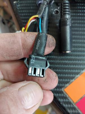

Купил батарею 48 17Ah и обнаружилась проблема, что при разгоне более 31-32 км/ч тяга пропадает как при разряженном аккумуляторе.... Так и не могу понять кто виновник, аккумулятор или контроллер. На 36в 8.5 Ah такого вроде бы не наблюдалось и макс скорость удалось достичь 41 км/ч на полусликах.
[user]Николай93[/user], Маловероятно, что дело в батарее.
Вольтметр на руле стоит? Напряжение при 33км/ч не снижается?
Надо коннекторы смотреть. И покрутить колесо со спидометром на ХХ. Это многое может прояснить... ;-)

Вообще очень странно... Почему с 36в все нормально, а с 48в такая беда. Мотор холодный, контроллер тоже вроде бы не греется, прикрутил к нему ещё 2 радиатора компьютерных. МК 350 36/48, контроллер 36/48 350w шунт залужен на 20-22%

Цитата: Николай93 от 14 Апр. 2021 в 00:14при разгоне более 31-32 км/ч тяга пропадает как при разряженном аккумуляторе
Прежде всего - пропадает полностью и больше не появляется, т. е. отключается батарея - или пропадает на какое-то время и вновь появляется? Просто в 1 случае это может быть проблема с батареей, а во 2, действительно, просто где-то плохой контакт.

Проподает, передергиваешь ручку газа снова едет

Цитата: Николай93 от 14 Апр. 2021 в 07:26Проподает, передергиваешь ручку газа снова едет
Так может в ручке газа и проблема.
По приборам смотрите в этот момент: напряжение, ток, мощность.
Николай93
Перегревался контроллер и уходил в защиту, поставил другой (был в запасе) и вывел из сумки на раму, проводку оставил в сумке. 44 км/ч, мотор холодный, упор в котроллер.
