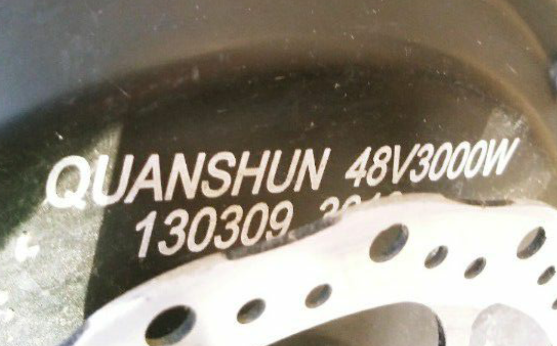

Имеется мотор в прошлом году прекрасно работавший.
Мотор подвергался вскрытию и переклейке магнитов. НЕТ магниты не перепутал. И полярность тоже. Помимо того, что все метил, все пронумерованы были.
Итак собрал, поставил и оно дергается. Проверил осцилографом - сдох хол. Поменял, поставил.... Сдох второй. Поменял, поставил... Не работает как надо. Без нагрузки все идеально. Ток хх 2.5 ампер. Под нагрузкой дергается какбудто холы не пашут.
Осцилограф все три одинаково показывает.
Фазы так же все одинаковые.
Контроллеры 2 финика (один новый) и Вектор-с. На всех одно и тоже. Тоесть косяк в колесе.
Вопрос: что за хрень?

Палёные холлы? Проблемы в кабеле?
stels
Заменил два из трех.
Сигнал на осцилографе от всех одинаковый.
Прозванивал кабель - все звонится.
В чем проблема непонятно.
Да. Осцилограмма одинаковая как на вращении колеса рукой, так и при вращении (включении) контроллером. И на фазах также осцилограммы фаз идентичны.

По моему там проблемы возникают при большом токе по фазным.
stels
Ток батарейный 40а. Фазный 80а.
Батарея 60в.
Проблема даже на малом газу.
В прошлом году пробовал на мотор давать 80 батарейного и 200 фазного в качестве эксперимента. Все прекрасно работало.

Крутануть на безхолловом контр.
Один комплект холлов? аналоговые или цифровые?
мож средний перевернуть? ставил оригинал?
ну и просто так не должны дохнуть, может изоляция протёрлась в оси
а на осциллографе размах сигнала 0.2V?
когда дёргается сигнал пропадает?
stels
Нет у меня бесхолового контроллера.
Холы ss41
Когда дергается сигнала нормального нет. Колесо то не вращается.
В оси проверял насколько смог. Все визуально цело. Провода звонятся и пробоя на корпус нет.

Ну на холостых-то работает, а зажимаешь тормоз и что, сигнал с холла пропадает???
Проблема не только в среднем фазном, а в том, что велики шим-выбросы даже на малом газу.

Цитироватьсдох хол. Поменял, поставил.... Сдох второй.
холл скорее всего сдох от пробоя фаз. ищи причину его выхода из строя. Механическая или электрическая?
А может банально нет контакта в штекере контроллер - колесо. (обломан или разжат, закис)
volodiaa
Было такое колесо , фаза замыкала на корпус внутри колеса - место скрутки проводов задевало за крышку, колесо раскручивалось и в определенный момент отрубалось.
проверь сопротивление между фаз и на корпус
stels
Цитата: An1965 от 16 Апр. 2021 в 10:07зажимаешь тормоз и что, сигнал с холла пропадает???
Нет. Нормальный.
Дергает при старте под нагрузку.

stels
Проверил. На корпус нет.
Межфазное тоже одинаковое сопротивление.
Накинул новый мотор, оба контроллера прекрасно работают. Тоесть косяк таки в моторе.
Mike 372
Межвитковое замыкание?

Mike 372
А чем мерил такое сопротивление?
stels
Профессиональным мультиметром. Все фазы одинаковые.
Mike 372
Сопротивление обмоток сопоставимо с сопротивлением проводов. Сомневаюсь, что даже профессиональный мультиметр способен такое померить.
