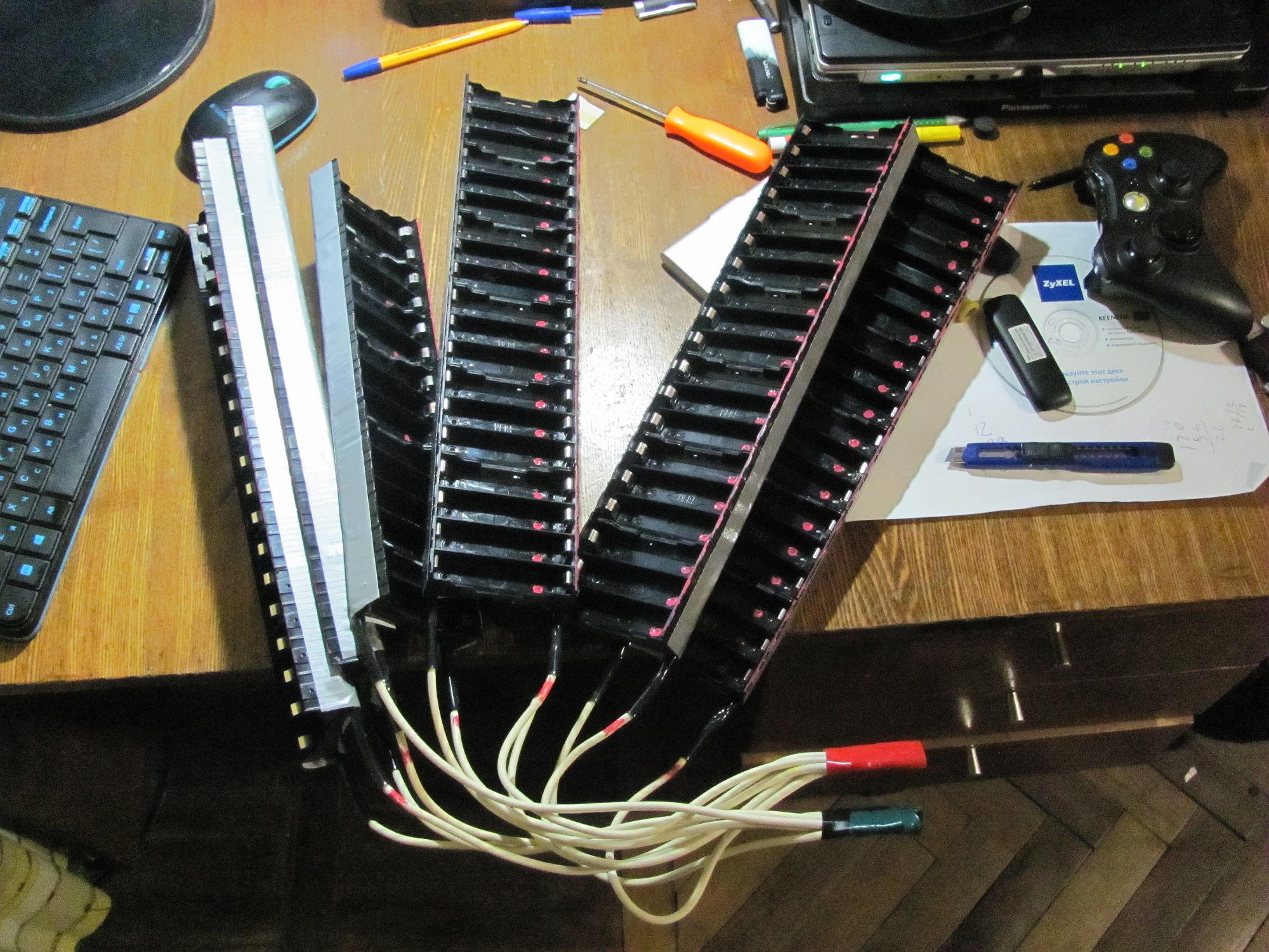

Здравствуйте, стал счастливым обладателем  китайского электро мопеда.
Это мой первый электротранспорт, в комплекте к нему шли убитые свинцовые аккумулятора, 4 штуки по 12в последовательно.
Контроллер стоит такой:
Хочу собрать мощную батарею на 48в из 18650.
Чтобы запас хода был 40-50 км и заряжался за ночь.
Мощность мотор колеса определить не смог, только иероглифы на нем китайские =(
Подскажите как лучше собрать батарею? Какие аккумуляторы использовать? Какого производителя и емкости? Какую плату Bms посоветуете? ;-)

18650 сейчас собирать нет смысла - дорого и муторно. А самое главное элементы "правильные" купить сложно.
собирайте на 26650 или 32700.
для 26650 вот проверенное решение https://aliexpress.ru/item/32911751151.html?
в вашем случае нужно собирать, как минимум, 13S10P это будет 130 банок 26650 - покупать придётся 132 банки за 32 000 рублей.
БМС берите на 40 Ампер - https://aliexpress.ru/item/1005001630534886.html?  - 4000 руб.
холдеры для 26650 https://aliexpress.ru/item/1005001699129024.html? нужно 260 штук.
ну ещё провода. лента для сварки...
так что считайте расходы.

ПРоще купить призматы Лифера,с болтами или шпильками под гайки.
Сложить как надо,скрутить и наслождаться ездой
По деньгах получится дешевле,чем все эти ленты,холдеры.
И служить будет долго и счатливо. ;-)

Цитата: Татос от 17 Апр. 2021 в 23:07правильно, призматики для сборки вообще отлично. ссылка
Этот комплект на 48 вольт - 16S1P будет весить 24 килограмма только батареи + ящик из 1,5мм железа весом килограмм 5 иначе они на кочках расползутся и оборвуться.
При этом эффективная ёмкость будет 20 - 22 Ампера из за неизбежного разброса призматиков.
А 13S10P из элементов 26650  будут весить вместе с холдерами 9.1 кг и за счёт холдеров кроме термоусадки и текстолита ничего не потребуют.
да и эффективную Ёмкость будут иметь минимум 45 Ампер/часов.
Прикиньте 30 кг батарей и 10 кг батарей в два раза большей ёмкости.
И это я о размерах ещё ничего не сказал..

[user]zelen50[/user], считель,включи калькулятор и пересчитай вес.
и им нахер корпус.
эффективная ёмкость все 30Ач с постоянной скоростью.
срок службы до 10 лет,практически без потери ёмкости.Работать будут на раслабоне.
Никаких холдеров,никаких лент и проварки.никаких лишних просадок.
