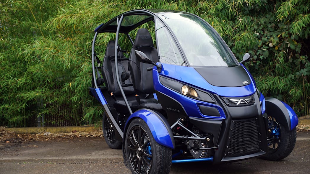

На базе MGR и инвертора Аквы собираю такое чудо.
Готов поделиться опытом  B-)

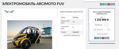

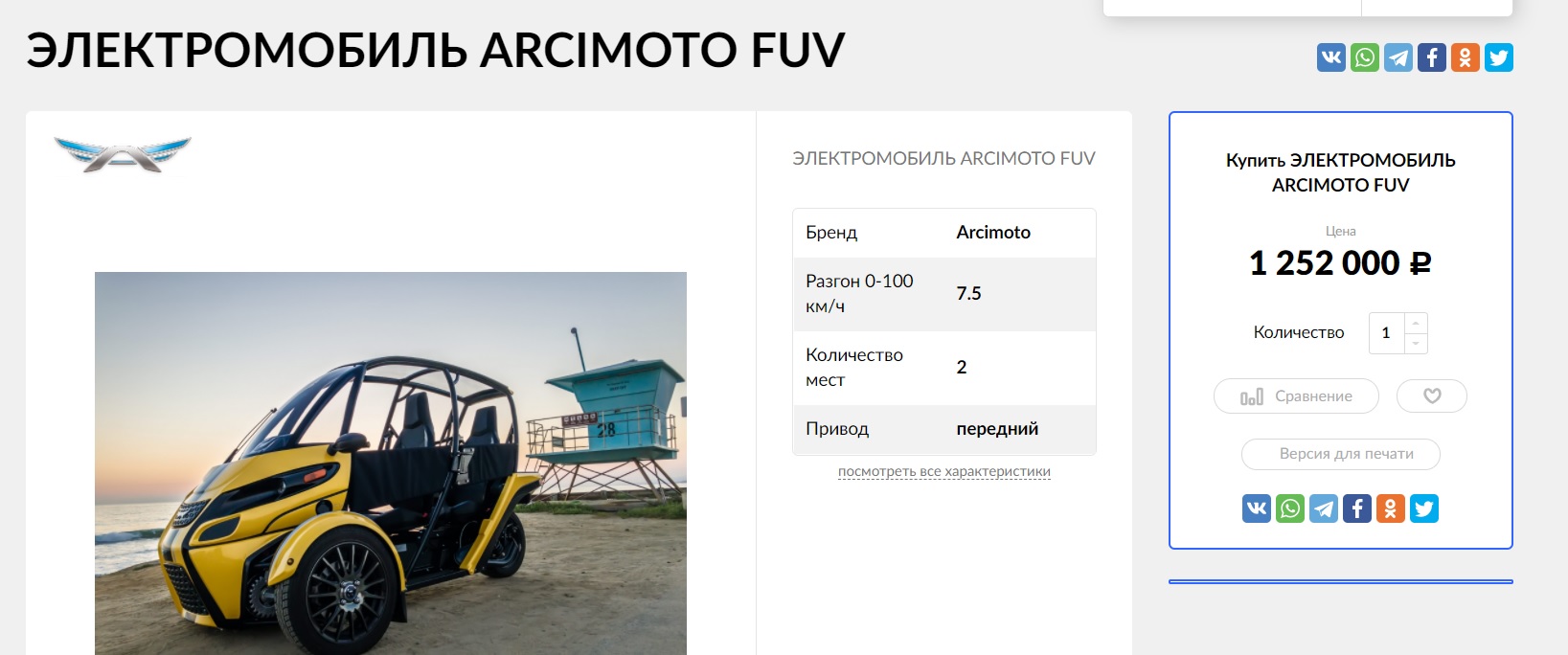

А зачем его собирать, если оно уже есть? :pardon:

1. Руки чешутся :-)
2. Надо куда то пристроить настроенный инвертор и MGR/
3.
