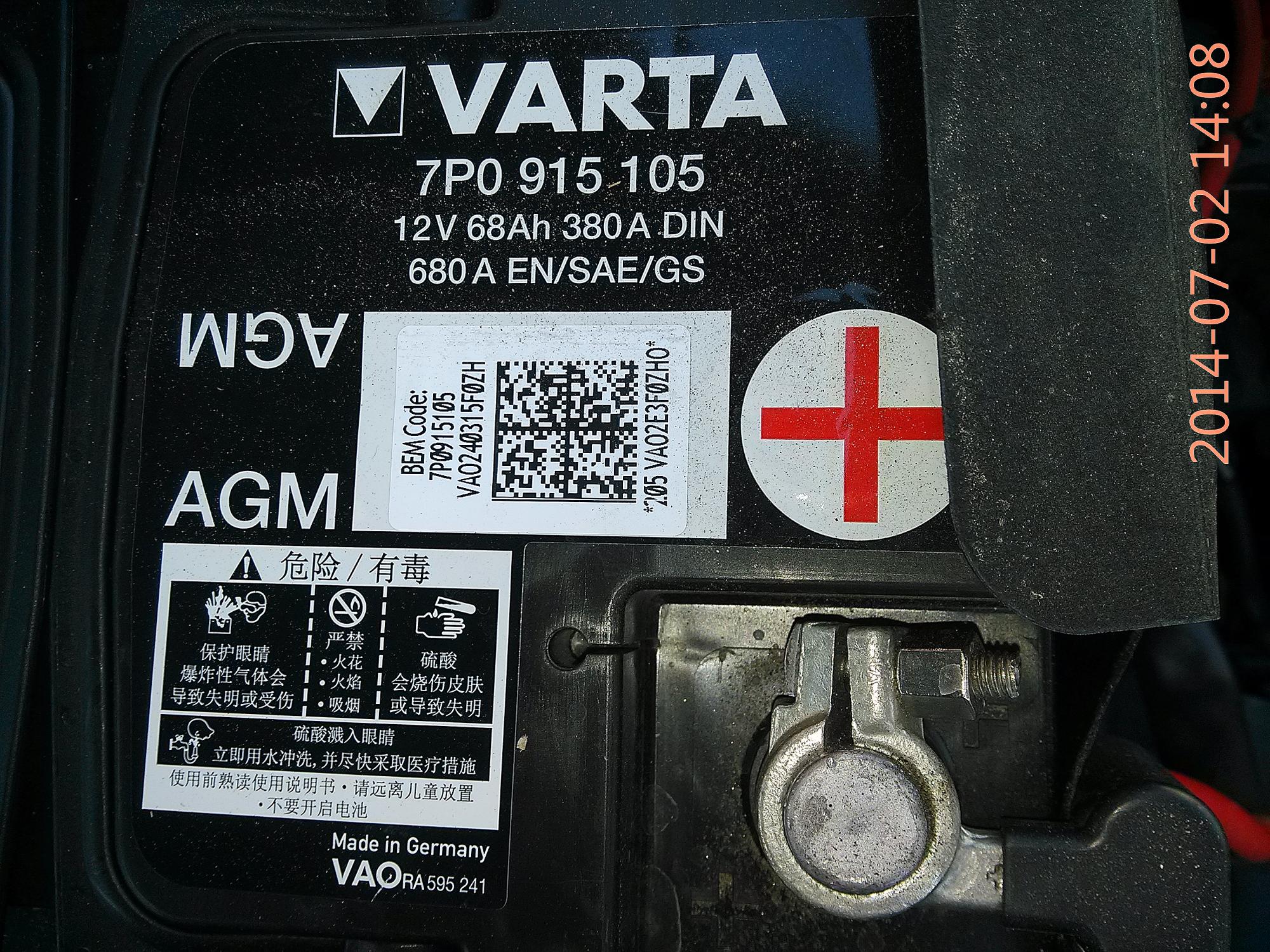

Восстановление Varta 68Ah 680A AGM 2014г. (VAG 7P0915105)
Автор karloson2, 21 Апр. 2021 в 07:20
karloson2
Не обслуживался. Стоит на Golf7 с старт-стопом (не пользуюсь) и вебасто.
За 4е дня до профилактики залил 30мл дистиллята в каждую банку. Два дня поездил, затем два дня стояла.
Принес домой, НРЦ 12.32В. Поставил на заряд.
Заряд (14.7В 0.68А):
03ч = 0.681А (открутил пробки, все банки влажные, долил 10мл дистиллята в каждую банку, положил пробки в колодца)
10ч = 0.425А (все банки влажные, долил 10мл дистиллята в каждую банку)
26ч = 0.171А (3я банка влажная без блеска, остальные с блеском)
36ч = 0.159А

Покритикуйте процесс восстановления. Что скажите по состоянию здоровья АКБ?
krufel
Ни остаточной ёмкости, ни остаточного тхп. Что критиковать то?
KUGOO G-BUSTER 2*1.2kWt
karloson2
Остаточная (2,92+2,62)\2= 2,77*23ч= 63,71Ач.
2,77А=4%.
Как Бранимир считает "Если экстраполировать это значение на ток разряда 5%=0,05С, то ориентировочная остаточная емкость около..."?
Что такое тхп?
krufel
Ток холодной прокрутки или внутреннее сопротивление.
Год выпуска АКБ? 2014?
Надо было разряжать до 10,5в током 3,5а. А так наверное у вас  около 70ач из реальных 80.
Нормалек для 6-тилетней. Ставьтее на авто и катаетесь дальше.
karloson2
