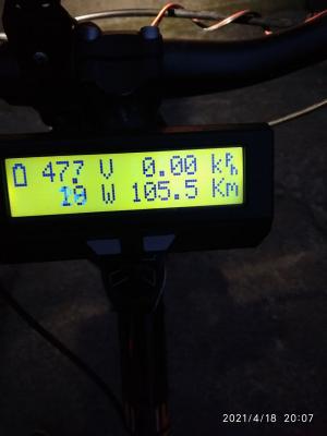

Для того что бы проехать на имеющемся заряде батареи определенное расстояние очень желательно иметь перед глазами нужную информацию. Иначе приходится или допедаливать с пустым баком, или привозить неизрасходованную энергию (теряя или время или силы на подпедалькивание).

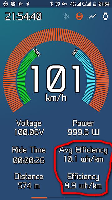

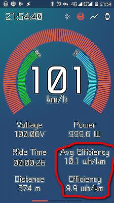

Например в моем бортовом компе есть средний и мгновенный расходы (ваттчасов на километр). И например если у меня батарея емкостью 1000втч, а проехать надо 100км, то путем деления в уме становится понятно что возможно это только со средним расходом 10втч/км (1000втч/100км). Итого я вполне спокойно еду на любое расстояние , так как держу по бортовому компу нужный средний расход, стараясь при этом что бы мгновенный расход колебался около него.
