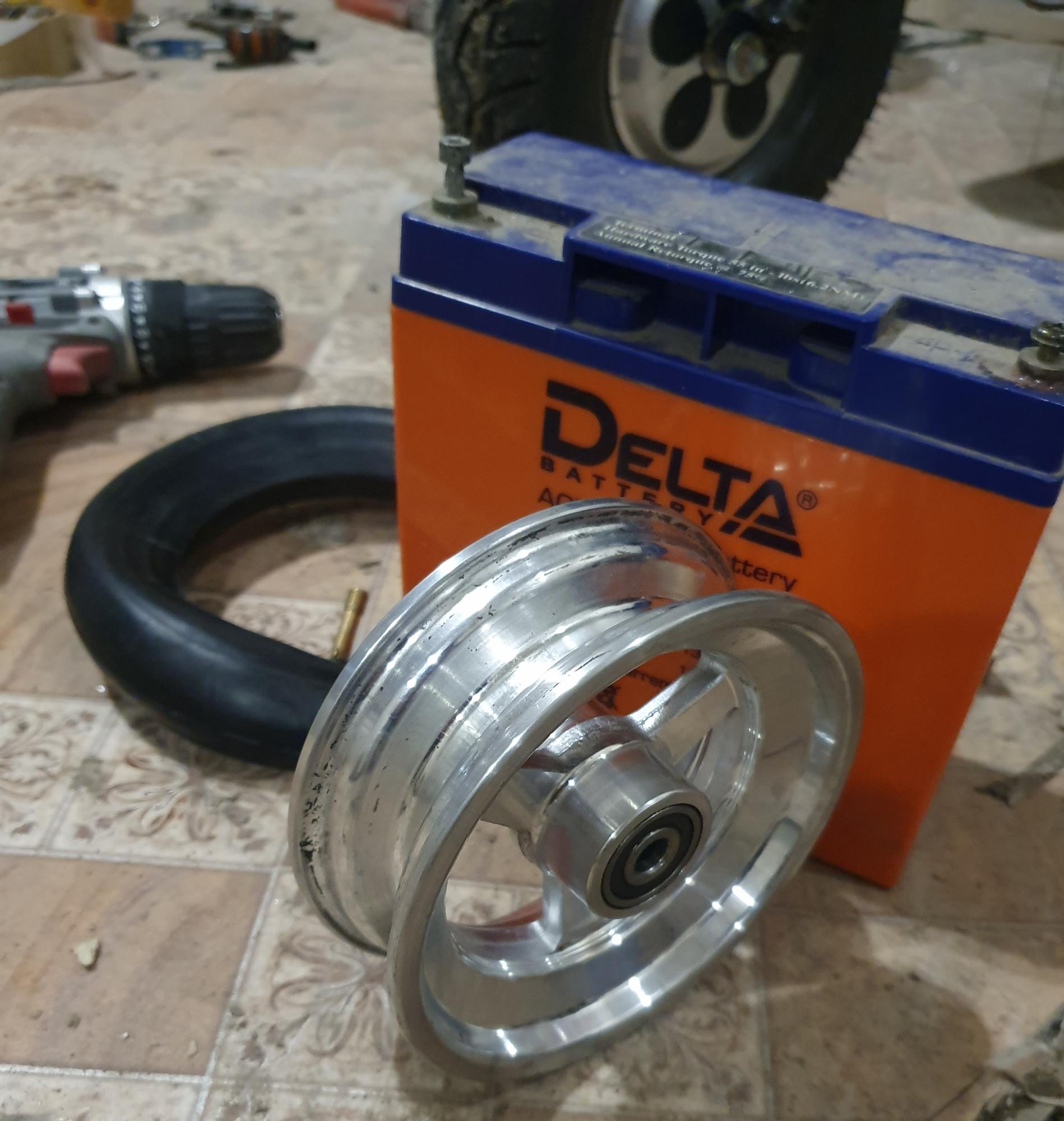

У меня имеются колеса от скутера, АКБ 36 вольт и куча радиодеталей, цифровых микросхем 90-х годов. Помогите найти принципиальную схему управления (контролер) шаговым двигателем. Несколько лет назад в просторах интернета видел электросхему управления на микросхемах 561 серии, управление скоростью через переменный резистор, без программируемого микроконтроллера, но в то время эта тема меня не интересовала.Сейчас же перерыл кучу схем в интернете, но ничего похожего не нашел. В основном все схемы построены на основе программируемых процессоров, а я программированием никогда не занимался. Буду очень благодарен за любую помощь
