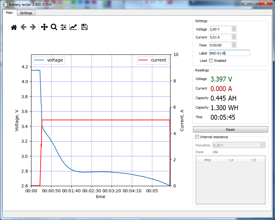

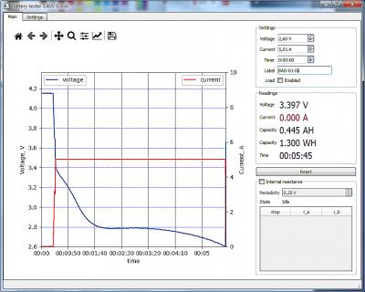

дя понятия беды вот вам нагрузочная характеристика батареи для которой литокала ЛИ 300 намерила ёмкость 2.2 Ампера
а для быстрой сортировки заряди все банки и разряди каждую током не менее 5 Ампер до напряжения 2.5 вольта.
быстро и надёжно.
