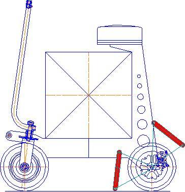

Цитата: e-scooter от 08 Июнь 2021 в 21:45М-Велосипедист,
Необходимо чтобы колёса в сложенном состоянии находились вот в этом месте, иначе ступеньки будут непреодолимым препятствием.
так вот, только что и приводили.

Татос
[user]М-Велосипедист[/user], представьте что сделали вы свой самокат для курьера. Курьер стал подниматься по лестнице, а самокат не затащить. Почему? Конструктор не продумал. Вот вам и статья....

Цитата: Татос от 08 Июнь 2021 в 23:56М-Велосипедист, представьте что сделали вы свой самокат для курьера. Курьер стал подниматься по лестнице, а самокат не затащить. Почему? Конструктор не продумал. Вот вам и статья....
Это обычная конструкторская практика. Миновать недочётов  в конструкции невозможно. На свете нет идеальных конструкций без недостатков. Нарушения закона тут нет...
Ваше замечание весьма кстати. Ещё имеется проблема со стойкой самоката и стойкой тележки.
Можно все эти три момента решить одним механизмом - перекидным крылом.
Когда самокат едет крыло на штатном месте отсекает брызги из под колеса.
На остановке , крыло поворачивается в другое крайнее положение и становится стойкой не только для самоката но и стойкой тележки...в режиме тележки стойка не мешает...
