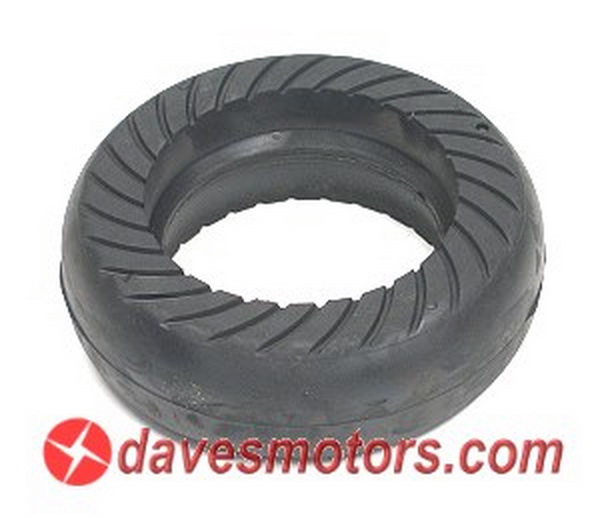

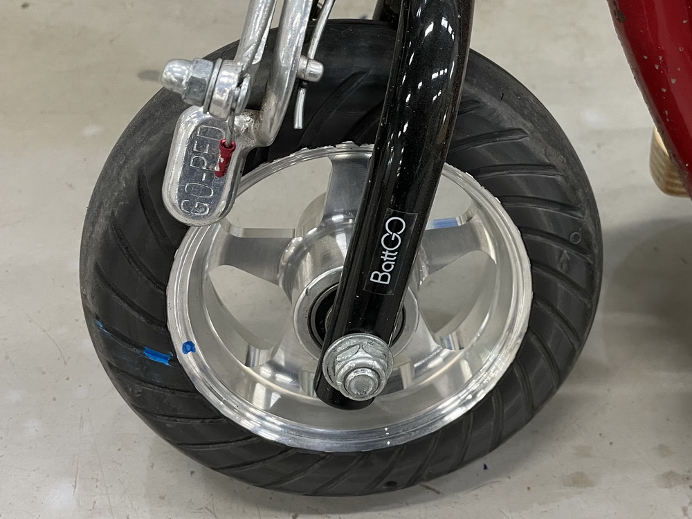

Цитата: rx3avs от 09 Май 2022 в 19:32Появилось смещение.
Ну очень незначительное.
Значит, решено, ставим на Комету го-педовские шины и обода! :laugh:
Я тоже добился на Мангусте незначительного смещения, когда когда по совету [user]Ивана Сусанина[/user]  насыпал растертую в порошок канифоль вовнутрь на шину. Перестала скользить по ободу, почти.
Но в итоге я снял сплошную шину. Не то! B-)

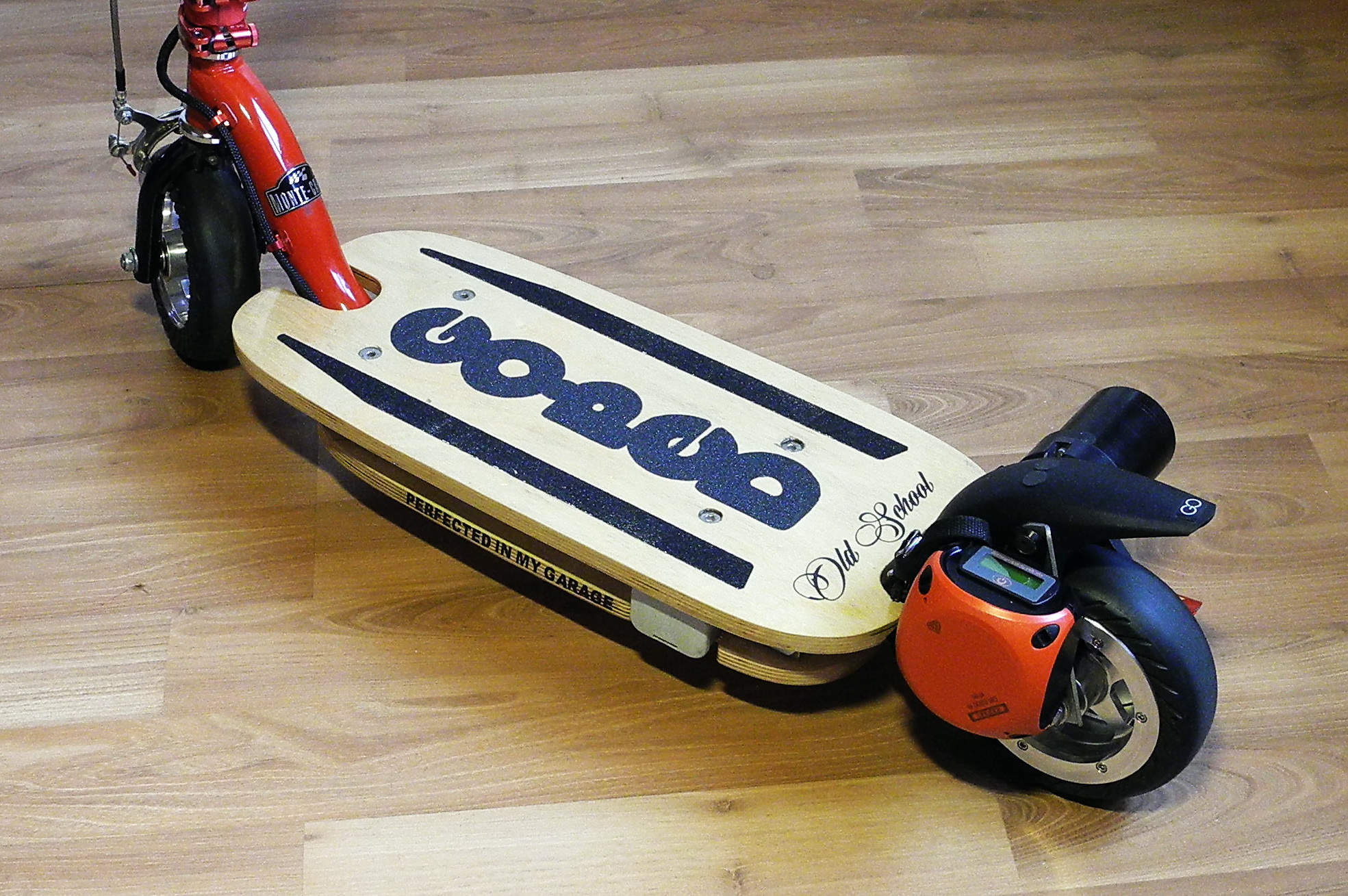

М-Велосипедист
Интересно и не просто в физике этого самоката.
Ехать очень удобно и неожиданно комфортно, положение тела естественное, как на офисном стуле, ноги расположены так ,что позволяют привставать при ударах о препятствие.
При преодолении поребриков (бордюров) , попа практически не расстаётся с сидением - сначала переставляю переднее колесо, потом затягиваю заднее и продолжаю ехать....
Ехать на надутых обоих колёсах  очень комфортно, все выбоины на дороге проглатываются мягко, как на фет байке...
Из недостатков по прямой езде чувствуется некоторая непрочность в скручивании корпуса самоката.
Рулевая стойка и подседельная  несколько играют относительно друг друга перпендикулярно оси корпуса.
Это видимо исчезнет когда стягивающие болты стенок корпуса будут заменены на сварку - одновременно уменьшится вес конструкции, уйдут семь тяжёлых болтов М10Х110
М-Велосипедист
А вот с режимом тележечного хода проявились некоторые проблемы - тут надо думать.
Неустойчивость при буксировке.
Мягкие колёса от воздействия дороги начинают не синхронно подпрыгивать развивая прогрессирующую качку напоминающую резонанс и в итоге стремится опрокинуться...
Катить практически не возможно...

Цитата: Басарга от 10 Май 2022 в 09:11Я тоже добился на Мангусте незначительного смещения, когда когда по совету  Ивана Сусанина  насыпал растертую в порошок канифоль вовнутрь на шину.
Што-то не припомню. когда такое советовал.
Растворённую в спирту,- помню. В зазор между ободом и резиной, на сопрягающиеся поверхности,- помню. Да ещё вроде разговор был за литую шину,-  надувная, априори проворачиваться не должна.
А внутрь покрышки насыпАть канифоль? /:-)

М-Велосипедист
Гироскутеры имеют МК трёх видов трёх размеров магнитов - 20мм  25мм и 30мм
Начал с лёгкого 20мм при подаче на него 48в.  он как то скис и стал медленно ехать - дыма не было.
Поставил с магнитами 25мм  и жёсткой ненакачиваемой покрышкой диаметром 8'' на 48 вольтах поехал очень бодро даже приходилось сбавлять газ по ощущениям 30км.ч.- отличная маневренность разворачивался на пяточке....
Ехать очень удобно и приятно - видимо можно долго ехать без усталости - посадка довольно высокая и среди пешеходов чувствуешь себя не как карлик-гном  в стране великанов...
Но всё же переднее жёсткое моторное колесо сухо стало бить по выбоинам на дороге , не как раньше надувное, облизывающее все препятствия...
Режим тележечного хода резко улучшился...но всё же некоторая неустойчивость сохранилась....и потом перекос - одно колесо 8,5''  другое 8'' - разница чувствуется.
Всё же хочется вернуться к надувному переднему колесу уж больно приятно ехать как на хорошей подвеске...
А с устойчивостью тележки нужно поэкспериментировать с центром масс...
Аккумулятор пока использовал 9,5 ач думаю если добавить ещё 22а.ч. центр тяжести окажется за колёсами и телега покатится ровно....
Впереди ещё испытания с загруженной сумкой - возможно это тоже добавит стабильности хода тележечного режима.
rx3avs
Цитата: Jones от 10 Май 2022 в 01:17Ну это-то понятно, но если есть движение, то будет сползать в строну противоположную опорной ноге.
Сползать в сторону не должно,
ибо конструкция не позволит.
Бублик можно одеть только прессом.
Снять аналогично,
либо разрезать.
С опорной ногой не совсем понятно.
В моём случае скорее всего это не важно,
палуба достаточной ширины чтобы ноги располагались не в ряд.
По поводу смещения бублика относительно обода в моём случае,
сегодня неожиданно всё встало на свои места.
Сегодня дал покатать самокат своему приятелю,
он у меня тестер.
Если под ним ничего не крякнет, то значит всё хорошо.
Он просто не боится моей техники.
Катать давал по другой причине.
Первая отметка:
Сегодня с утром:
Сто метров теста в узком пространстве.
Загадками говорить не буду.
Я тем тормозом, что на фото пользуюсь в трёх случаях.
1.  Если нужно остановиться до полной остановки после торможения электричеством.
2.  Спуск в переход по пандусу.
3.  Удерживаю в метро, или автобусе чтоб не катался.
Мой друг электрическим тормозом не пользуется.
В общем просто во время торможения растягивается та часть бублика,
что находится между клещами тормоза и дорожным покрытием.
Других вариантов не вижу.
rx3avs
Цитата: Басарга от 10 Май 2022 в 09:11Значит, решено, ставим на Комету го-педовские шины и обода!
Не ставим...
Вся эта несложная затея,
ответ вот на это:
Цитата: Басарга от 03 Май 2022 в 23:10А есть ли знание у благородного о-сенсея о литых шинах?
Собирается о-сенсей поставить литые шины.
У него тут же уменьшится на одну треть пробег.
Потому как литые шины проворачиваются.
Ключевую фразу нужно выделить?
Моё мнение: желательно сначала понять от чего это происходит,
а не просто выложить факт и преподнести как догму.
