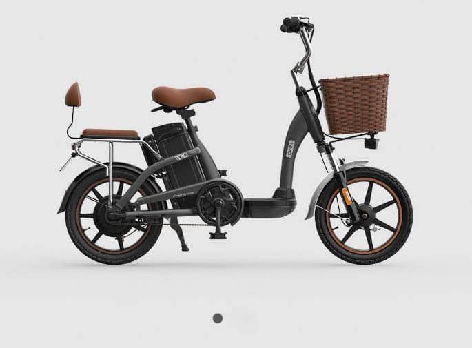

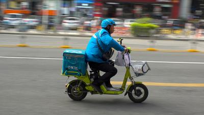

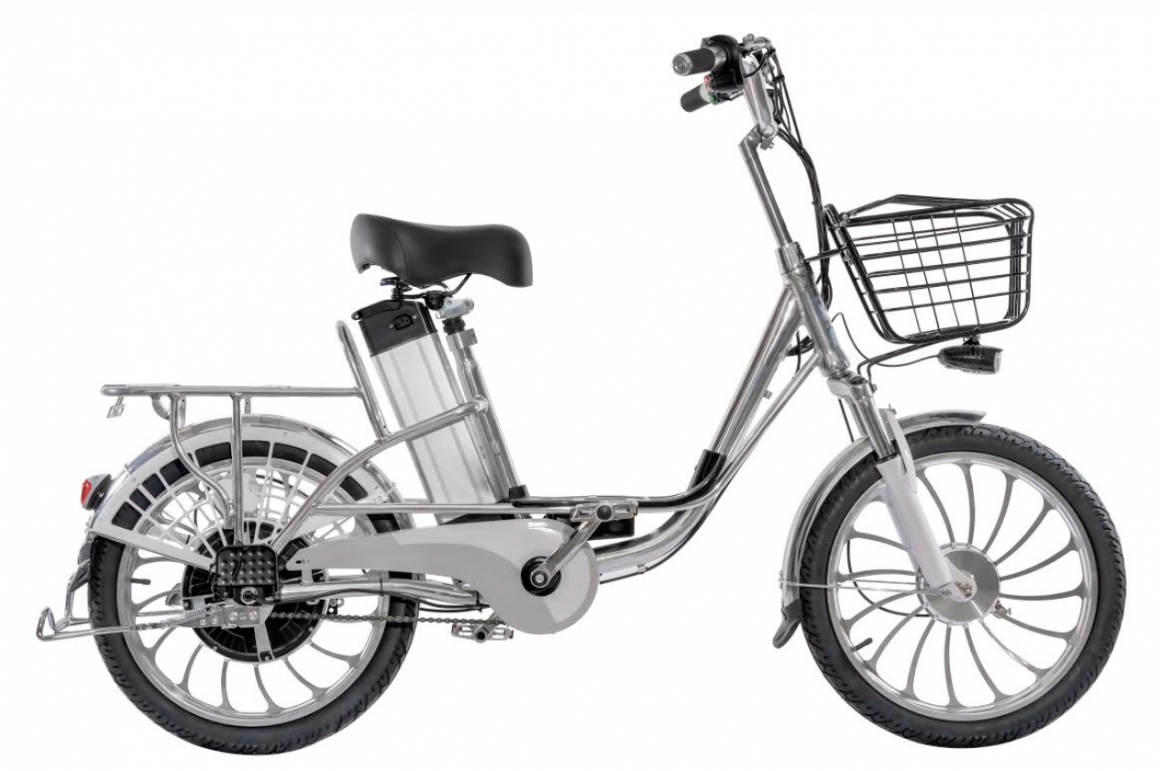

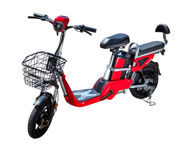

Это его единственный плюс на данный момент.  Электрические аппараты для курьеров уже давным-давно построены и эксплуатируются в Китае. Причем разные изготовители пришли к одному и тому же форм-фактору и схожему набору параметров.
Обратите внимание на общие элементы -  корзина для личных вещей курьера спереди,  пружинная вилка, чтоб не заработать тремор, быстросъемный аккумулятор большой емкости, широкое седло на подпружиненном штыре, багажник с креплением для короба сзади (на фото не видно, но он всегда в комплекте), обязательно педали на случай севшего аккума или поломки, стояночный блокиратор колеса,  барабанный тормоз спереди, закрытые крылья и цепь, защита от воды, крепление для номера. Ну и, разумеется, никаких говнофрикционов.

Цитата: Jones от 30 Окт. 2021 в 11:47Обратите внимание на общие элементы -  корзина для личных вещей курьера спереди,  пружинная вилка, чтоб не заработать тремор, быстросъемный аккумулятор большой емкости, широкое седло на подпружиненном штыре, багажник с креплением для короба сзади (на фото не видно, но он всегда в комплекте), обязательно педали на случай севшего аккума или поломки, стояночный блокиратор колеса,  барабанный тормоз спереди, закрытые крылья и цепь, защита от воды, крепление для номера. Ну и, разумеется, никаких говнофрикционов.
Осталось только крышу установить, что бы не мокнуть в дождь... ;-D
Что то вы совсем выпали из темы...
