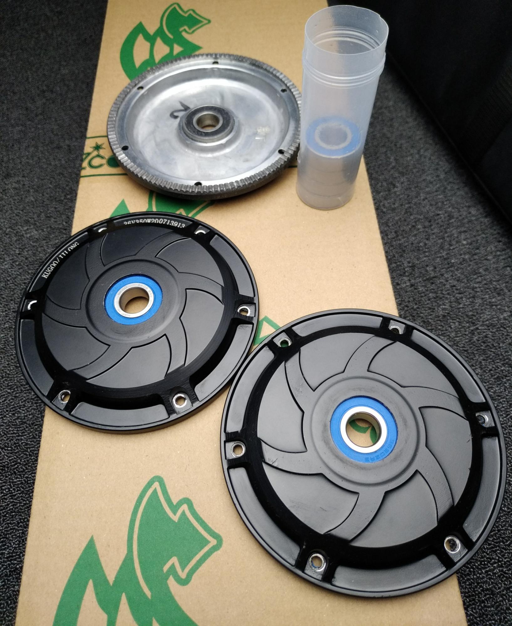

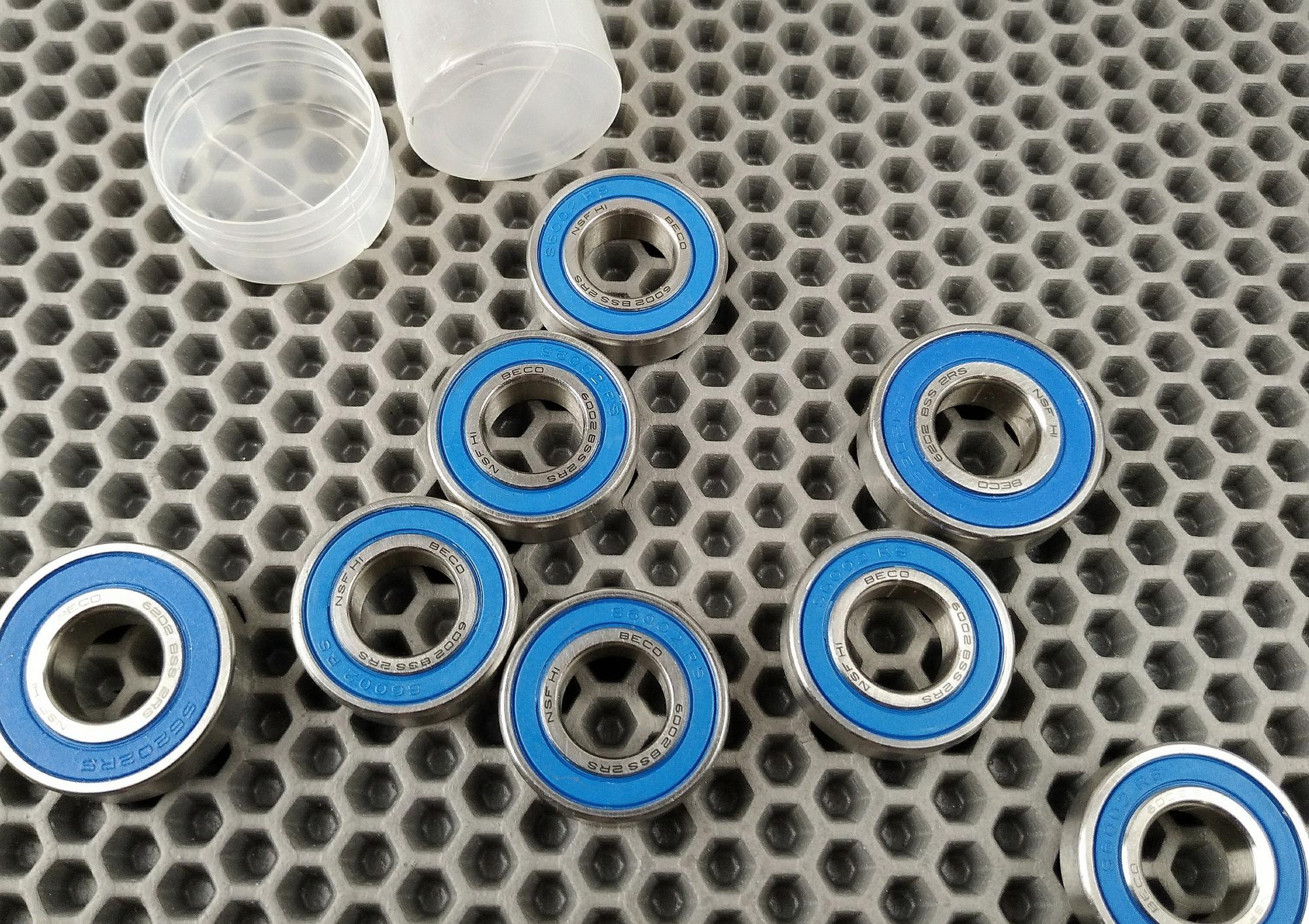

Я пользуюсь самокатом при любых погодных условиях, но после навожу чистоту (не люблю на говне ездить:)). Если на улице дождь, грязь, после поездки промываю, поливая из душа. Бывает по нескольку раз в день. Сальников на осях мотора у s3 не предусмотрено. Внутрь моторов вода ни разу не попадала. А вот подшипники с некоторой периодичностью меняю. Время жизни до появления в них звуков при езде - от двух недель до нескольких месяцев.  Пришло время менять в переднем моторе. Стал выбирать.  И случайно наткнулся на нержавеющие Beco 6202 BSS 2RS (это в мотор-колесо, в каталоге фирмы есть и нержавеющие 6001, которые в стандартное кугино заднее колесо)

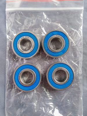

Купил. Курьер через день привёз.
Вращаются чуть с бо́льшим трением, чем обычные новые подшипники. Но равномерно и все одинаково. Если крутануть на пальце, свободного вращения нет. Сразу тормозятся. Люфтов никаких не ощущается. Чуть попозже поставлю в работу. Посмотрим как себя покажут. Есть с чем сравнивать  :-)

Я разные подшипники пробовал. Подешевле, подороже, брендовые и конечно ноунейм. Вот взять дешевый ноунейм, что в s3 изначально можно встретить. Вычищаю, промываю, забиваю литолом (без этого он и в идеальных условиях вскоре зашуршит). У него с завода люфт такой что четко пальцами ощущается. Но поставить пару таких в колесо и на люфт вообще пофиг. Это никак не проявляется.  У меня ни разу не заклинивало колесо, вибрации нет, работает бесшумно, накат ни чуть не страдает. Я в принципе не отличу его от брендового высокоточного. И вдобавок к этому никакого преимущества по сроку службы. У меня все они страдают от воды раньше чем успевает проявиться разница в их прочих свойствах. В сырости никаких гарантий. А в куге попадание влаги неизбежно. Это дождь, лужи, налипшая мокрая грязь, которую я все же предпочитаю чистой водой промыть и подсушить. Подшипники открыты прямо доступны окружающей среде, да еще и зазор между крышкой мотора и подшипником, откуда скопившуюся воду малореально выгнать.
В случае с SKF скорее всего дело в том что я не стал ковырять новенькие подшипники. Уж там с завода должно быть без халтуры и нечего там проверять. А ноунейм спасло то что я обильно нафигачил литола вместо китайской смазки, так, что он не давал влаге попадать через зазоры уплотнения.

По идее, закрытым подшипникам брызги не страшны. Вода сама в узкую щель в промасленный подшипник не полезет. Ну, там поверхностное натяжение, гидрофобные свойства смазки.. Но вот этот зазор между боковиной подшипника и крышкой колеса очень не в тему. Вода там задерживается, выхода у нее нет. А при вращении колеса вообще ситуация не супер. Вероятно так и просачивается в зазор уплотнения. Пробовал только зазор смазкой заполнять. Получилось не очень. На нее налипает пыль, песок. Подумывал силиконовым компаундом попробовать. Еще была мысль вырезать туда прокладку из подходящего по толщине листового фторопласта. Где надо продавится, даст уплотнение, контакт с подвижными частями ему не страшен. Не смачивается.
Как бы то ни было, подшипники надо поменять. Вот попались такие, попробую. Надеюсь будут не хуже. Остальное думать и пробовать по наличию свободного времени и желания.

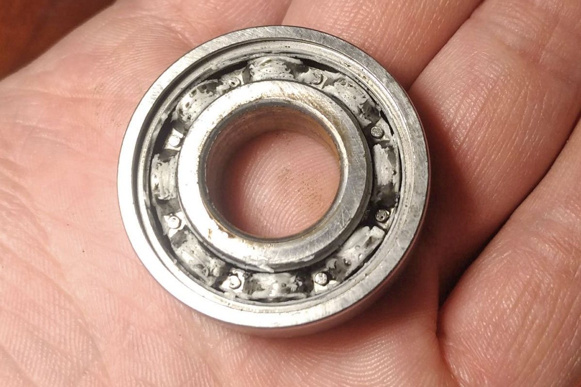

Итак. Ездил я с этими подшипниками 5 месяцев, около 5000км без каких-то нареканий. Несколько дней назад переднее колесо стало попискивать. Потом этот писк стал громким. Не выдержали подшипники осенней грязи, дождей и регулярного мытья самоката.
Заменил подшипники на старые и решил посмотреть что с этими. Открыл. А внутри смазка закончилась... От заводской смазки остался белый налёт на сепараторе и тёмные капельки воды+масла.
Внутрь мотора, как и обычно, вода не прошла.
Хорошо промыл подшипники в бензине, чтоб оценить состояние. И неожиданно для меня оказалось что с ними вообще порядок. Все блестит, люфтов нет, крутятся легко и равномерно. А если проворачивать под нагрузкой, как раз появляется скрип-писк. Нержавейка по нержавейке такой звук даёт. Заложил новую смазку, собрал. Работают точно как новые. Через день появился писк из подшипников уже заднего мотора. И там всё тоже самое.
Вполне годные оказались. Точнее, лучшие из всех что я пробовал.
На заводской смазке они у меня продержались дольше чем прочие. И похоже поработают еще. Вода ничего не сделала им.
