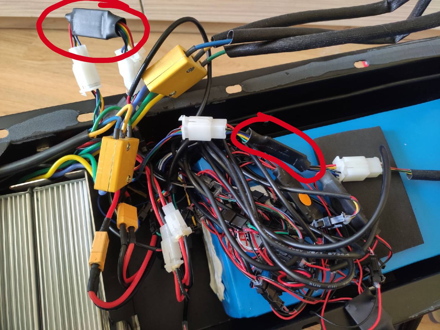

Добрый вечер, купил самокат, стоит лимит на скорость, макс 22км в час, в настройках дисплея ставил разные значения в параметрах, не помогает, я так понимаю стоит физический блокиратор, знает кто как вытащить или что делать?
Борян
Вскрывать деку разьединять серый провод на контроллере. Или розовый а может и белый... фото пожалуйста

CReDo
Экко режим случайно на руле не включен?
Если не экко то по идее надо смотреть двойные черные разъемы. Можете просто по одному отключать и проверять на работоспособность на полном приводе.

На фото есть двойные черные разьемы? Где их найти
Иван Сусанин
Я- бы отстыковывал поочерёдно все разъёмы (ну, не все конечно) от котроллера,  да проверял.
Делов-то. (Впрочем, вполне могут "душильный" провод засунуть в один разъём с жизнеобеспечивающими проводами.)
Не помогло?- значит в прошивке дело.  Это хуже. :-(

Это эстонская фирма взяла за основу китайский и продают как свой, другой пробовал (копия Kugoo G1) там через настройки поставил % обороты 90, все заработало и гонит 50 спокойно. Не верю что этот трактор на фото могли сделать 22км без возможности сноса лимита.
Если дело в прошивке то какой? в дисплее или контроллере? я новичок в этом деле)

Значит остается проверять черные двух пиновые разъемы. Может быть перемычка прям в самом разъеме. Еще на тех же суронах в кабеле прячут петлю которую надо разрезать(на самокатах как правило видел что просто одевают разъем с такой же петлей и там оставалось просто отцепить эту перемычку)
Филя
[user]r0bot[/user], А что это за термоусадкой здесь спрятано?
Провода эти же к мотору идут(датчики холла?)
Может попробовать заглянуть под термойсадку?
CReDo
Цитата: Филя от 19 Июнь 2021 в 10:24А что это за термоусадкой здесь спрятано?
платка защиты холлов
Иван Сусанин
Цитата: CReDo от 19 Июнь 2021 в 10:46платка защиты холлов
На кой такое?
Сдаётся, -там собака и зарыта.
От мотора в контроллер идут провода с желтым блоком и эти что с Hall Filter.

Цитата: Иван Сусанин от 19 Июнь 2021 в 11:24Сдаётся, -там собака и зарыта.
Ваобще не там. Эти платки уже года полтора ставят и они не при чем.
Цитата: Иван Сусанин от 19 Июнь 2021 в 11:24На кой такое?
Ну подозреваю что если плата защиты то понижает шансы выхода холлов из строя.
Борян
Искать фишку с 1 пином. Или двупроводрую с заглушкой

На первом скрине, в кружках красных, желтые друг к другу и белые разоеденены
На втором из второго контроллера на сером проводе что то
На третьем, куча, я так понял там все с лампочками связанно
