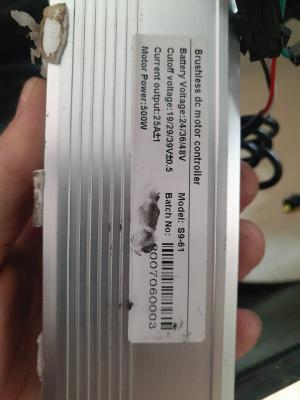

Отключилось питание во время езды.
При поворачивании ключа зажигания питание не включается. Периодически при поворачивании ключа можно поймать тускло низкие показатели вольтажа, потом все пропадает.
Подскажите как оживить
Батарея заряжена

Попробуйте включить самокат при подключенном заряднике.  По симптомам BMS батарею отключила.

Вставил зарядку. Включилось
Теперь проезжает 1 км и отключается.
Проблема не решена

Менять плату bms?
Где её купить в Москве?
CReDo
Цитата: _Zhenek_ от 21 Июнь 2021 в 16:35Менять плату bms?
Возможно но не факт! Может быть проблема на самом аккумуляторе и бмс отрубает.
Для начала все же стоит проверять саму батарею а потом уже делать выводы.
Если есть гарантия то лучше сдайте по ней.
Борян
если произошло резко и проезжает 1км теперь а до этого все было нормально то 99% что отвал контактной сварки внутри АКБ. Если есть гарантия лучше по гарантии
