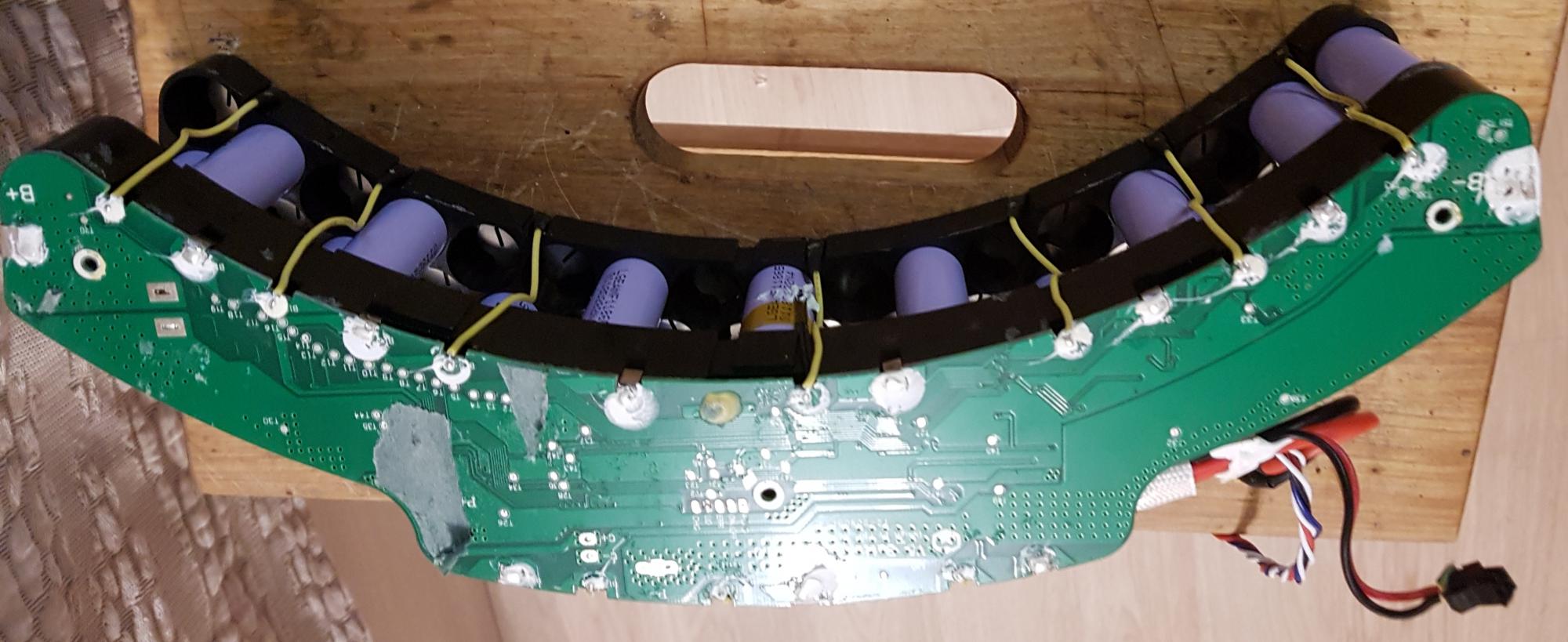

Цитата: hal9000 от 08 Июль 2021 в 19:46Кстати, у V5F балансировка есть? У V8, например, нет...
А откуда информация что нет балансировки?
Перебирал батареи V5 и V5F, на плате BMS стоит 20 микросборок 8 выводных, по виду похожи на MOSFET, возможно они для балансировки используются.
При зарядке, уже после того как индикатор зарядного горит зеленым, индикатор зарядке на колесе иногда еще несколько часов мигает, что может свидетельствовать о работе балансировки на малом токе. В V8 та же история.

Alex380
Цитата: hal9000 от 15 Нояб. 2021 в 17:59Там на БМС разведены цепи балансировки, но не впаяны резисторы балансировочные.
На моей плате BMS все распаяно.
Цитата: hal9000 от 15 Нояб. 2021 в 17:59Это говорит только о том, что есть режим CV и идет зарядка при токе ниже порога зеленого индикатора, больше ни о чем. Никаких выводов про балансировку об этом сделать нельзя. Балансировка часто идет вообще при отключенной зарядке. Ей зарядка по барабану, главное, что бы напряжение на ячейке было выше порога балансировки.
Я тоже сперва так подумал. Только иногда малым током заряжает с полчаса, иногда полдня, что внешне похоже на пассивную балансировку.
Цитата: hal9000 от 15 Нояб. 2021 в 17:59Это микрухи БМС, они контролируют напряжение на каждой ячейке и выдают сигнал, если напряжение выше или ниже порога на любой из ячеек.
Нет, это именно MOSFET. Подобные стоят как ключи в паре со специализированной микросхемой для отключения ячейки.  В случае моноколеса отключение отдельных ячеек вроде как противопоказано.
Больших резисторов в нужном количестве там нет, поэтому в наличии балансировки не уверен, но не исключено что очень малым током и через небольшие резисторы балансирует. Очень подозрительно выглядит периодическая сверхдлинная дозарядка малым током.

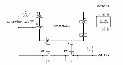

Alex380
#11
Цитата: hal9000 от 15 Нояб. 2021 в 20:35Ячейки по отдельности вообще не отключают, никогда, ни в каких БМС. В БМС нет мосфетов на ячейку. Да и как ее отключить, если ячейки соединены последовательно
В типовой схеме включения специализированной микросхемы защиты как раз сборка из мосфетов (на схеме М1, М2) предусмотрена.

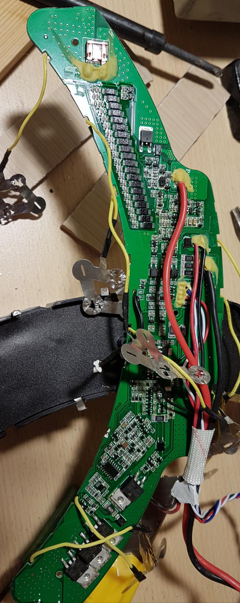

Плата V5.
По слухам у V8 точно такая же.
Обратная сторона

hal9000
Цитата: Alex380 от 15 Нояб. 2021 в 20:49В типовой схеме включения специализированной микросхемы защиты как раз сборка из мосфетов предусмотрена.
Посмотрел FS326. Это микруха на батарею 1S. На батарею из большего числа ячеек ее не применить. Ну, естественно, балансировки там нет - нечего балансировать. Она шестиногая. В общем, я не понял, зачем она тут ))

Alex380
#14
Цитата: hal9000 от 15 Нояб. 2021 в 21:18А восьминогие на фото - что за чипы? Что на них написано?
Ничего не написано, все затерто. По виду сборки из двух мосфетов. Если нет балансировки, зачем 20 шт.  таких поставили?
Inmotion V5f, V8
hal9000
Нашел обсуждение БМС этих с Личером.
Каюсь, память подвела, что разведены, но не запаяны.
Они там вообще не разведены. Ноги, предназначенные для балансировки, просто висят в воздухе.
И да, V5 и V8 БМС разные. V8 чипы R5432V, 24 ноги. Их должно быть 4 штуки, каждая обслуживает 5 ячеек.
На фото V5 таких чипов нет. Скорее всего, чипы БМС - это те, восьминогие. Найти бы даташит на них...
Резисторов балансировочных на фото тоже не видно. В общем, нет у них балансировки, ни в V5, ни в V8.

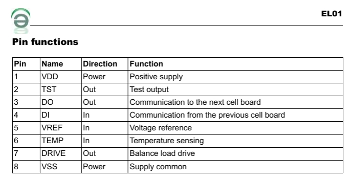

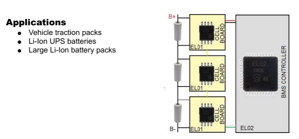

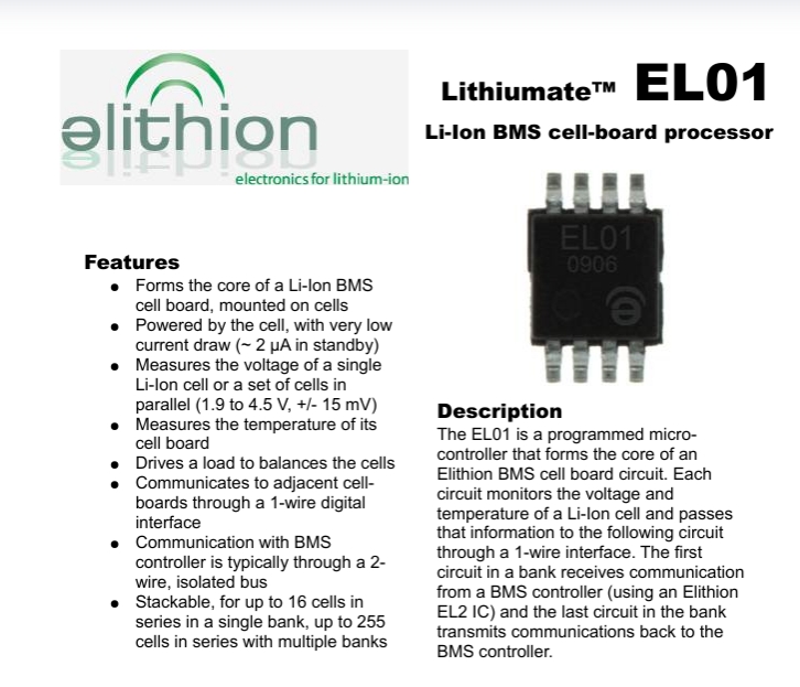

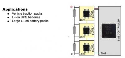

Кстати, решил поискать, какие бывают чипы BMS.
Вот тут сводно: https://liionbms.com/html/BMS_IC_table.html
И сразу там нашел вот такую интересную штуку.
Одна микруха защищает одну ячейку, но можно соединять каскадом до 256 микросхем для последовательных ячеек.
Что-то мне кажется, в V5 стоит если не это, то что-то очень похожее. Вот распиновка, можно по ногам посмотреть, похоже или нет. Кстати, выход для балансировки есть (пин 7), нужен еще ключ и резистор.
https://www.elithion.com/pdf/el01.pdf
Inmotion V8 4582 км > Kingsong 18L 6500+ км...
