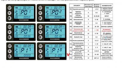

[user]ultr75[/user], Нет. Просто заходите через дисплей в настройки.  Параметр Р14, изменяете максимальный ток на 17 ампер. Посмотрите сначала какой ток выставлен по умолчанию.
ultr75
ещё не пробовал включать) спасибо! не думал что можно через настройки, это сильно упрощает!!

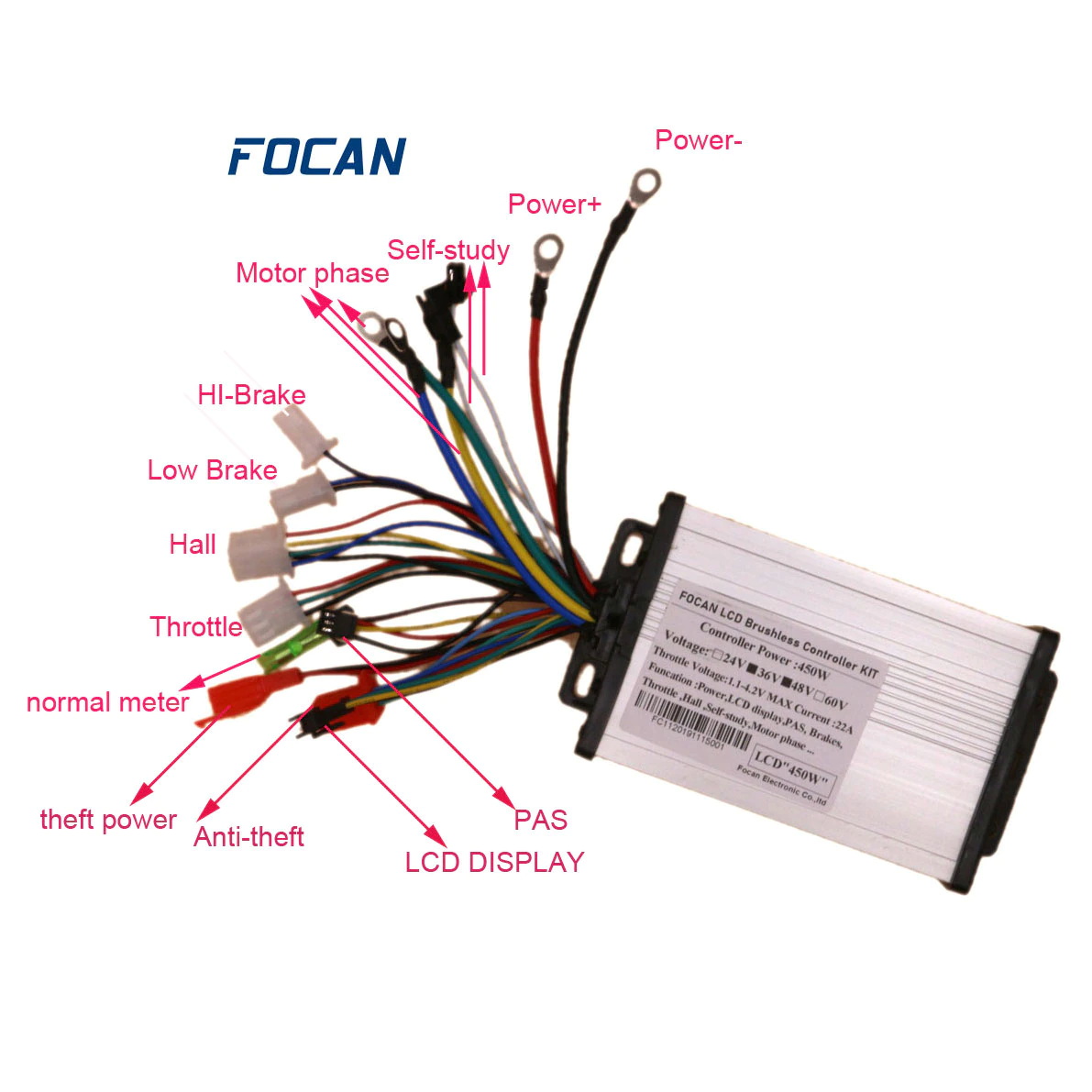

Вопрос по экранчику. из него 2 кабеля 5пин к контроллеру и 2пин - куда?? питание?
если да то сколько вольт? (этот вопрос закрыт, на нем наклейка 48в, так что если это питание то 48)
по контроллеру много вопросов, он совсем не такой как в самокате, попробую в тему контроллеров написать

случайно с похожим контроллером дел не имели? он совсем не такой как самокатный. не разберусь с выходами

вот:
начал планировать проводку на велик, что куда подключить.
с тормозами непонятки.... что такое H-Brake (один контакт)  и L-Brake (2 контакта)? почему 2 разных и как подключаются? (на самокате у меня тормоз на 3 контакта.)
Что такое "Normal meter" (1 контакт)?  (в соседней ветке увидел похожий контроллер и там написано "ограничитель скорости", опять же - 1 контакт... его нужно с чем-то конектить...)
Anti-Theft 2 кабеля, Anti-Theft (3 контакта) и Anti-Theft-power (2 контакта) как это подключается и к чему?
Ну и к черту! Я построю свой луна-парк! С блэкджеком и шлюхами! Хотя..., к черту сам парк...
Татос
[user]ultr75[/user], подобные контроллеры в принципе однотипные. Сначала о тормозах. В самокате подключение тормоза тремя проводами, это рекуперативный тормоз. Здесь H-Brake и L-Brake это high level brake и  Low level brake. Вам нужно подключить обычные двухпроводные ручки тормоза к L-Brake. Если тормоз на двух колёсах, оба подключайте туда. При нажатии на рычаг тормоза, двигатель будет отключаться. Anti-Theft как я понимаю завязано с противоугонкой, можно не подключать. Normal meter не встречал такого обозначения. Пока тоже не подключайте. Подключите газ, дисплей, тормоз, движок и попробуйте.
ultr75
H-Brake и L-Brake -как понимаю это два варианта реализации одного тормоза. торможения двигателем тут нет и он просто отключает питание мотора. так?
Татос
[user]ultr75[/user], да, всё правильно. Когда подключите, учтите такой нюанс. На дисплее будут высвечиваться уровни PAS. Рычаг газа тоже работает в соответствии с выставленным уровнем. То есть даже если датчик PAS не поставлен, когда включите выставляйте максимальный уровень. Это либо 3 либо 5, как настроено. Тогда будет наибольшая мощность. Почитайте инструкцию к дисплею.

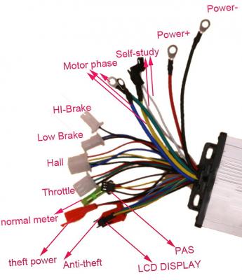

всё собрал, включаю... контроллер гудит когда газую, на спидометре показывает что еду) а мотор колесо не шевелится. в чем может быть проблема?
пока в голове один вариант: прозвонить все провода от контроллера к мотору. но для этого нужно снимать и разбирать колесо что геморно.

Внутри жужжит? B-) У контроллера есть самообучение?

Внутри контроллера жужжит) очень реалистично жужжит, звук как вроде динамик который озвучивает набор и сброс скорости)
Самообучение есть. кстати, когда замыкаю самообучение колесо начинает вращаться при включении но на курок газа как-то непонятно реагирует, вроде курок его подтормаживает.
на всякий случай. контроллер такой:
некоторые контакты не знаю зачем. "normal meter" 1 контакт и 2 разъёма "anti theft " как понимаю что-то с противоугонной связано если она есть.
ultr75
Почти нашел проблему:
подключил колесо от самоката - работает, контроллер не жужжит. значит проблема в кабеле от моторколеса, возможно где-то перегнулся.

Я конечно извиняюсь за детский вопрос... но что даёт изменение количества ампер в настройках?(кроме защиты мотора) пробовал менять в диапазоне 12-20 разницу не заметил.
И ещё: спидометр работает только если давлю на газ, если просто качусь то скорость не показывает, это как-то решается?
И главный вопрос - по GPS я еду 32 а по спидометру 85! ))) как понимаю нужно количество магнитов выставить правильное в настройках, случаем не знаете сколько их там примерно, а +/- несколько можно будет методом тыка подобрать. решил проблему выставив диаметр колеса 16 дюймов.
