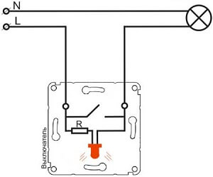

В общем, остались под потолком висеть два провода: ноль и фаза. Причем схема как я понял такая: Фаза всегда приходит в патрон. Когда лампочка вкручена, то на выключателе горит индикаторный диод, и вот когда включаешь выключатель, то ток начинает бежать и индикаторный диод гаснет. Кстати и индикаторная отвертка перестает показывать фазу в любой точке цепи, когда она замкнута...   :bw:

Цитата: tmkt от 30 Июнь 2021 в 03:13В общем, вчера пришлось мне менять патрон от лампочки в ванной. Просто стала моя лампочка там мерцать,  :eek: ртутная энергосберегающая. Ну я поставил новую диодную - тоже не сразу но мерцает. Ещё одну новую диодку - опять эта фигня...  %-) Поставил 95Вт старую добрую спиральку накаливания - и она мерцает, причем сразу. Ну делать нечего, сперва полез в выключатель. Разобрал его, не нашел никакого криминала.
Тут такое дело. Во-первых, по ПУЭ выключатель должен ставиться в разрыв фазы
В последнем 7-ом издании ПУЭ в пункте 6.6.28 в отношении подключения однополюсных выключателей сказано:
    6.6.28. В трех- или двухпроводных однофазных линиях сетей с заземленной нейтралью могут использоваться однополюсные выключатели, которые должны устанавливаться в цепи фазного провода, или двухполюсные, при этом должна исключаться возможность отключения одного нулевого рабочего проводника без отключения фазного.
Так что если электросхему изначально делали не криворукие, то фаза была (почти) выключена. А вот "почти" - из-за выключателя с подсветкой - в нем реализован неотключаемый шунт в обход основной размыкаемой цепи для работы подсветки. Там резистор + неонка (или диод), и через них всегда идет ток, но слабенький. Так что тестером вам фазу покажет, а убить - не убьет.
Ну и мерцание лампочек. Выключатели с подсветкой плохо совместимы с современными лампами, особенно со светодиодными. Этот небольшой ток подсветки вызывает призрачное свечение или мерцание у некоторых моделей ламп, в любом случае сокращая срок их службы. В общем, расположение выключателя, думаю, вы уже знаете. Можно теперь и без подсветки попробовать  ;-)

tmkt
поясняю подробнее: подсветка в выключателе есть, если лампочку выкрутить из патрона то подсветка НЕ РАБОТАЕТ. И только когда лампочка вкручена, только тогда фаза доходит до ыыключателя (через лампочку) и подсветка включается!

Shumadan
Цитата: tmkt от 30 Июнь 2021 в 09:35поясняю подробнее: подсветка в выключателе есть, если лампочку выкрутить из патрона то подсветка НЕ РАБОТАЕТ. И только когда лампочка вкручена, только тогда фаза доходит до ыыключателя (через лампочку) и подсветка включается!
Это ежу понятно, можно и без капслока. Выключатель с лампочкой в цепи последовательно, при размыкании цепи (удалении лампы) тока нет, подсветка не работает. А вот в самом выключателе с подсветкой - две параллельные цепи - одну вы размыкаете клавишей, другая включена всегда
Когда вы работаете с патроном, то независимо от положения кнопки выключателя на один из проводов подается фаза (но через резистор, ток малый и не опасный), на другой провод напрямую с щитка "ноль", который строго говоря нолем не является, в нем всегда есть пульсация и вольт 5-10 остаточных. Тестер его тоже может определять как фазу, только будет гореть едва-едва.
Для совсем "чистой" работы с патроном нужно отключить подачу как фазы, так и ноля (тем более что наверняка неизвестно, в разрыв чего у вас установлен выключатель), для чего есть двухполюсные выключатели в щитке или дифавтоматы - УЗО. Безопасный ток утечки для влажного помещения при 220V - 10mA, время срабатывания УЗО - 30ms. Лично у меня УЗО установлены каскадом - 100mA на общем входе в дом, 30mA на щитке каждого этажа, и отдельно через 10mA подключены водогрей в санузле и сам санузел. При замыкании контактов через тушку срабатывает УЗО, полета со стремянки не будет, а будет лишь небольшой укол в месте прохождения тока.

tmkt
любопытно. тогда вопрос: почему индикаторная отвертка при включенном выключателе и горящей лампочке - перестает показывать фазу вообще?
Добавлено 01 Июль 2021 в 01:50
я думал этот диодик в выключателе работает по принципу индикаторной отвертки и ему не нужна замкнутая цепь вообще.
tmkt
не, подумал я еще и прихожу к тому же выводу, что твоя схема неправильная, фазу и ноль поменять надо местами на схеме - вот так у меня. Почему? Да потому что при выкрученной лампочке индикаторная отвертка не показывает фазу нигде в области выключаьеля, ни на одном из проводов. Ее там просто нет.
Насчет того, как подключен красный диодик не щнаю, глядя на свой выключатель, по моему он тоде без цепи,только одним концом, как индикаторная отвертка.
Добавлено 01 Июль 2021 в 02:11
и не резистор там, а конденсатор
