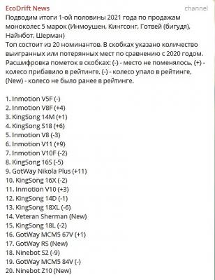

hal9000
Да, вот топ продаж от Экодрифта. Делаем выводы)

paver
Только эмка с 1п. Это к слову о продавах

hal9000
Цитата: paver от 01 Июль 2021 в 13:29Только эмка с 1п. Это к слову о продавах
V5F, лидер продаж - тоже 1P. Но: 80 вольт!
Это вот к слову о параллелях. Плохая это характиристика, параллели. Это как судить о пробеге по ампер-часам. Гораздо более информативно - это емкость в ватт-часах, или количество банок.
Батарея V5F эквивалентна, например, батарее 2P на 40 вольт. Разницы никакой.
