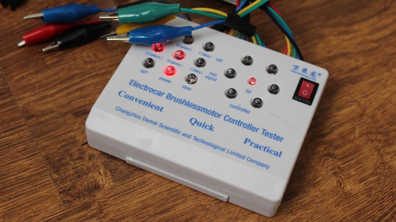

дешевый контроллер  проверочный купи они по 700р...
и приборчик для проверки  с алика закажи  , холлы и фазные провода проверять .
