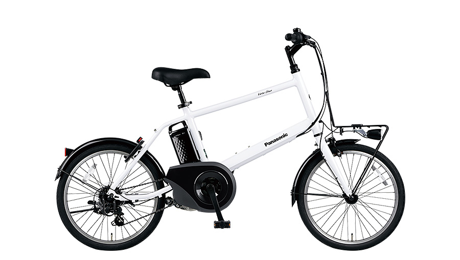

Всем привет!
Есть такой вел
https://cycle.panasonic.com/products/elvsmini/
Батарейка всего 8ah 25v.  Тут понадобилась увеличить дальность вдвое. Самый постой вариант  купить аккум на 16ah. Но он же самый дорогой - батарейка стоит 400 баксов.
В хозяйстве валяется Litocala 36v 14ah. Можно ли ее присобачить на это чудо японской мысли? Просто если подсоединить все ок будет или накроется что-либо?
Мало ли... вдруг кто чего знает и есть опыт. Спасибо!
Если еще кто знает как его раздушить с 25 км/ч, вообще было бы прекрасно )

датчик на шатун перенесите, и должен поехать сколько движок выдаст.

Там магнитный датчик на переднем колесе прямо у втулки. Пробовал поднять выше- выдает ошибку. Такое впечатление, что еще и каденс отслеживается

А вы правильно поняли принцип? берем этот датчик и тащим в область шатуна, на шатун клеем любой магнитик, ставим на самую мелку сзади звезду - тестим. Просто, вряд ли там что такое заумное стоит, умней обычного геркона. Все новые ямахи и бошы разлачиваются так на раз. А с батарейкой думаю такой фокус вряд ли пройдет, все такие велы общаются по каншине как в авто. Можно на зарядке поглядеть, если банально 2,3 разъема - то можно попробовать, а если дофига контактов - борода.

Если электровел как бы японский, то 99% он не поедет с другим аккумом. Тут дело в защите, которая сидит в контроллёре. Попробуйте просто запустить от двух свинцовых аккумуляторов этот аппарат. Если заработает, то делайте сборку на 24 В из литий-ионок. Если не поедет, меняйте контроллёр.
