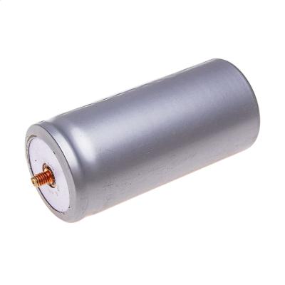

Всем доброго дня, возник такой вопрос: Про литий (LiIon и LiPo) давно известно, что его можно паять только точечной сваркой, т.к. он после перегрева становится нестабильным и может полыхнуть в любой момент. А вот LiFePO4 не горюч, значит ли это, что к нему можно подпаиваться обычным паяльником (с трюком с поцарапыванием поверхности для того, чтобы олово "схватилось")? Или от этого может пострадать емкость аккумулятора? Речь идет про банки 32700.

Всю дорогу паяю. Лет пять уже.
Но тонкости есть.

я неделю назад паял
лти-120 немного, но достаточно, на контакт налил, на медное жало паяльника набрал припоя - тык на конктакт - залужено
залудил провод, приложил на залуженный контакт - тык(1-2 сек.) - припаяно
ленты аккумов между собой также залуживаю, и прижимаю разогретым паяльником ненадолго, чтобы все пустоты были заполнены, тут главное не передержать больше, чем надо
паяльник 80 Вт, выставлено 500 градусов, т.е. максимум - потому что жало не слишком большое и нагреватель тоже
