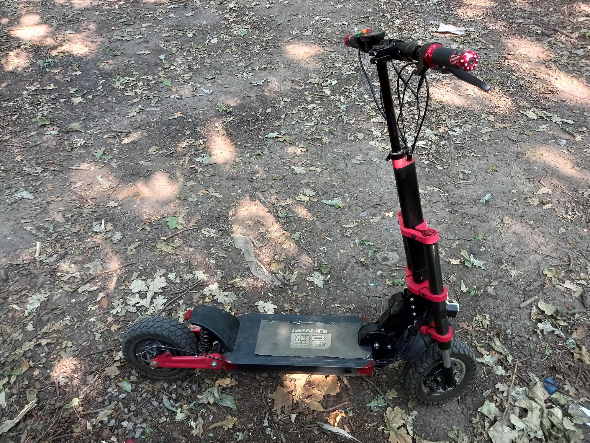

Привет всем обитателям форума.

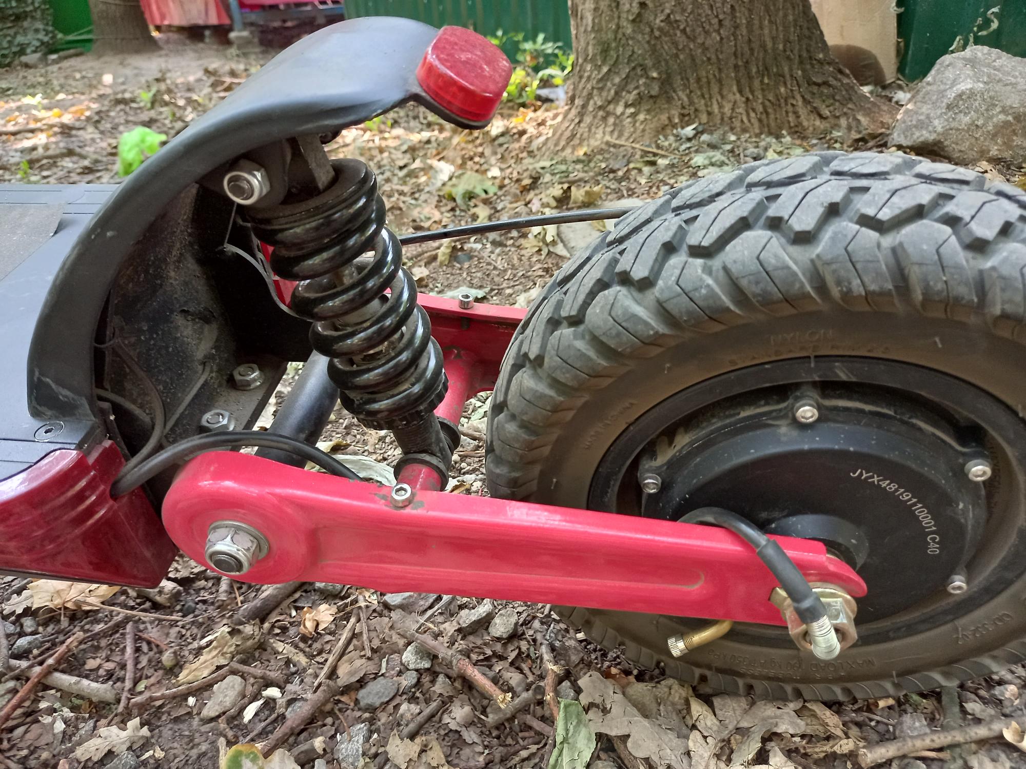

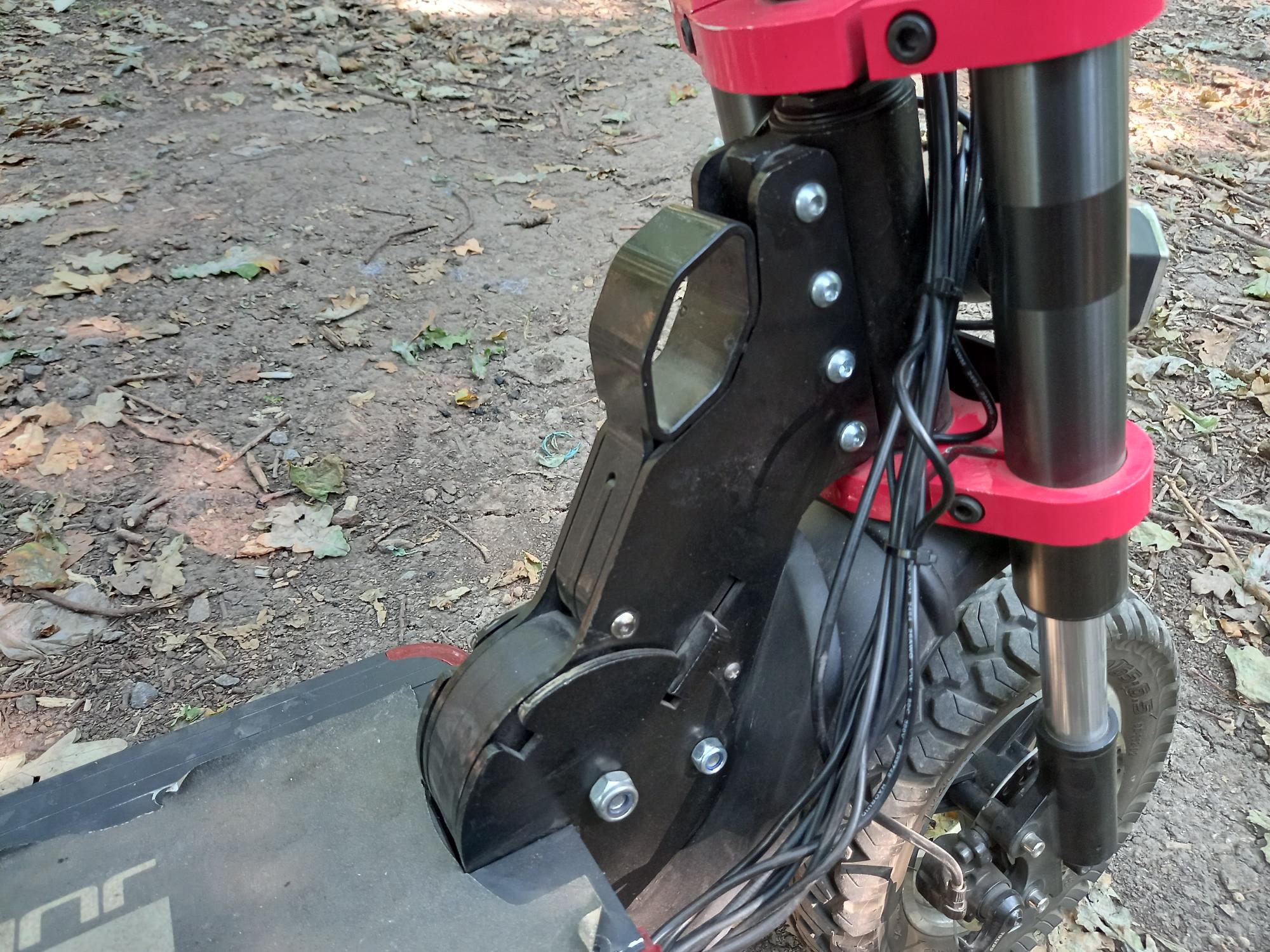

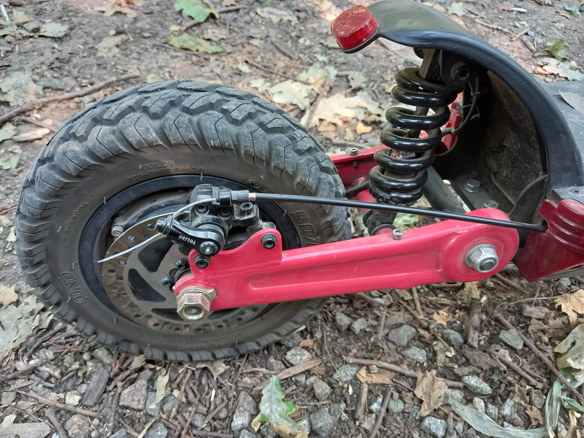

Накатал на своем самокате около 1000км.Конечно многое было переделано так как самокат не брендовый но мне нравится его базовая конструкция и я хочу сделать на его апгрейд.
Характеристики на данный момент:

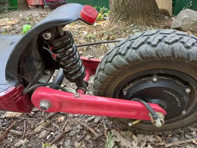

Заднее мотор колесо 500w 48v.
Максимальная скорость 45 км/ч
Вес 39 кг.
Какие два мотор колеса на резину 11 дюймов(бескамерка) порекомендуете поставить что бы достигнуть скорости 85 км/ч

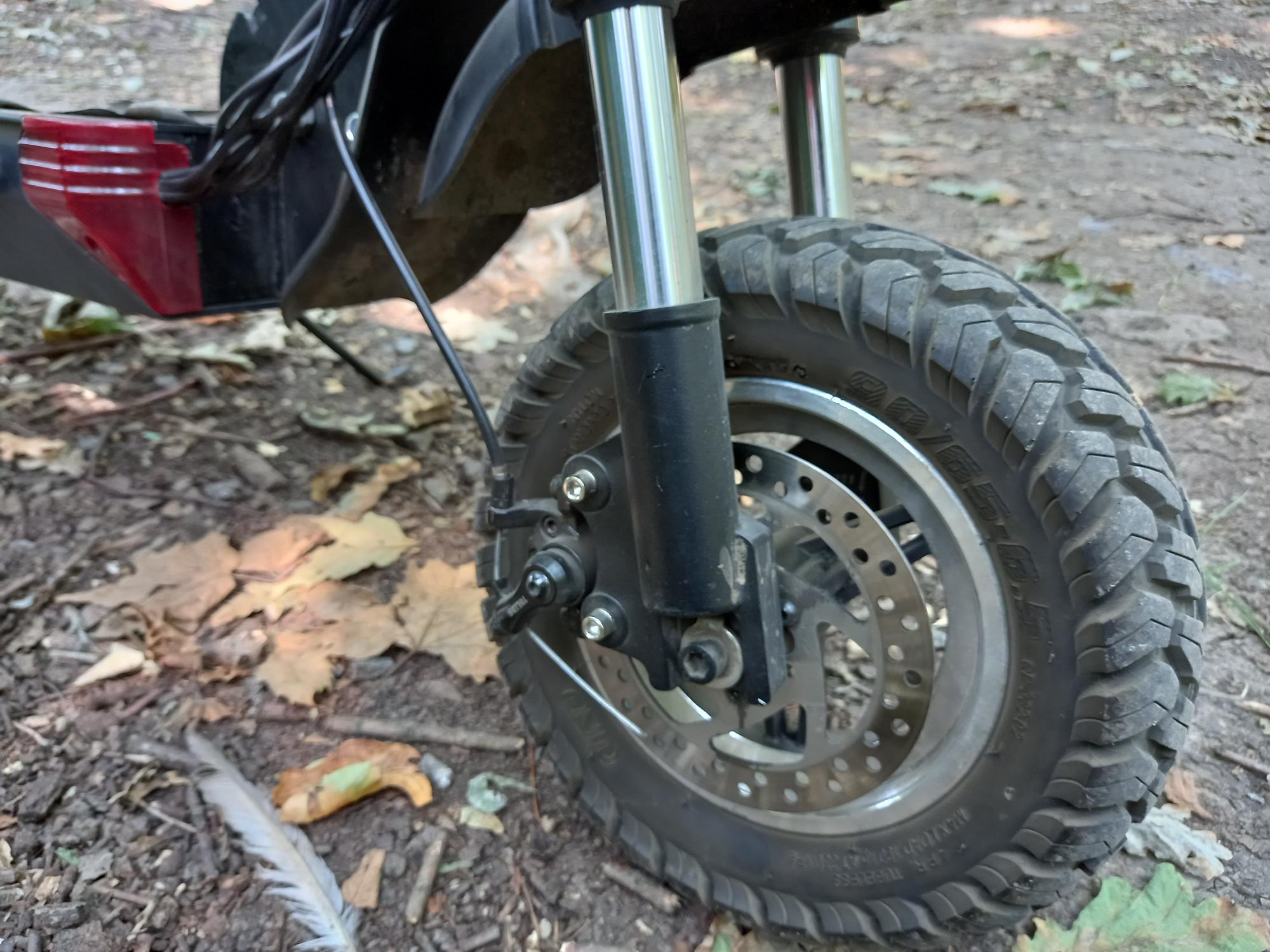

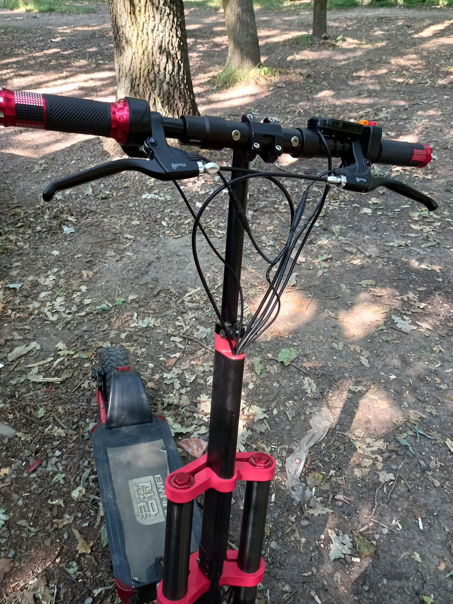

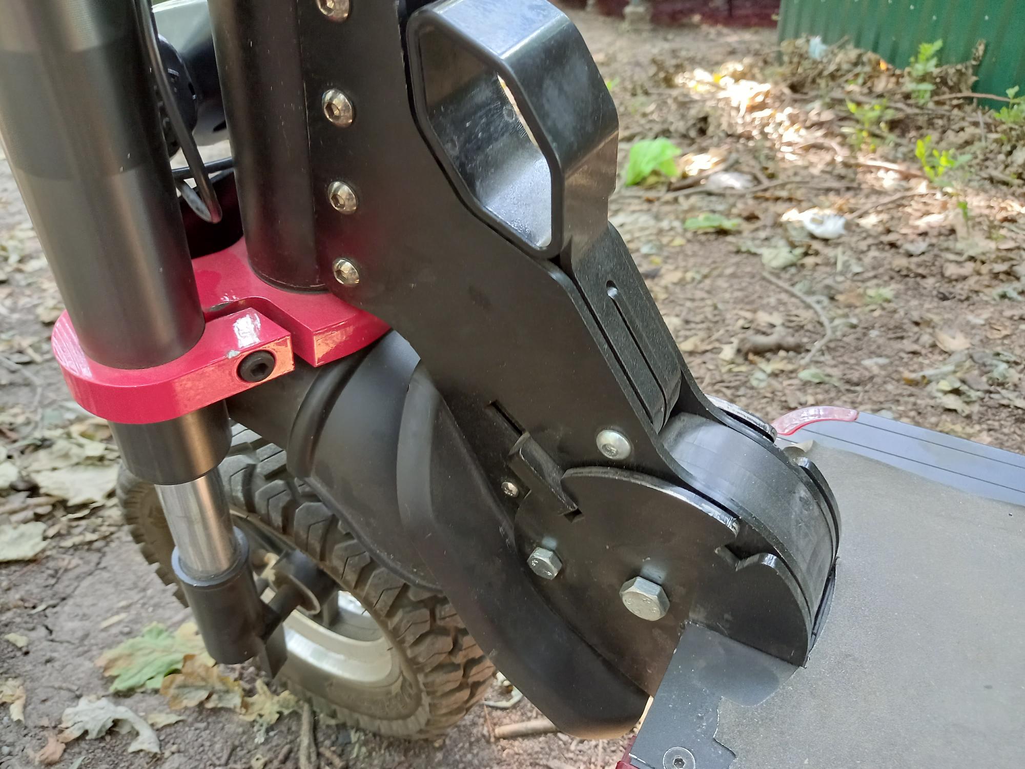

Как понять выдержет ли передняя вилка мощное мотор колесо?Как и задняя впринципе.

85 км/ч..  /:-) Ну ок... Моторы с 6см магнитами и обмоткой на 3 витка. Контроллеры на 18-20S напряжение. Батарейку на это напряжение и ток порядка 100А. Но с большой долей вероятности это всё порвёт ваш самокат.
Я бы начал с замены контроллера и поднял бы напряжение до 18S (я так и езжу). Максималка на одном моторе будет около 75, зависит от вашего веса. Попробуете как оно и решите нужно ли вам 85..
ЗЫ Ваши моторы по ссылке безхолловые.. Не думаю что это разумное решение.

[user]Nimble[/user], не забудьте сначала померить расстояние между дропаутами на передней вилке. Подозреваю, что вы туда не воткнете мотор без глобальной переделки траверс.

Цитата: Nimble от 20 Июль 2021 в 12:07насчет передней вилки у меня сомнения что она выдержет мощный мотор.
выдержит... но расстояние измерьте, мотор может не влезть.

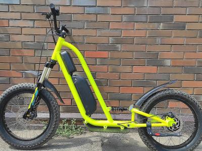

Да.Все просчитав я тоже начинаю задумыватся о покупке нового.Смотрю в сторону wolf warrior 11.
Wolf warrior king получше но меня бесит что он желтый))
Почему именно вольфы,а потому что мне кажется нет ничего надежнее передней массированной мотовилки(или как она правильно называется).Любая другая конструкция либо воблит либо обламывается рано или поздно.
Junwei 48v 600w 28.6Ah
Бабай
Цитата: Nimble от 01 Авг. 2021 в 13:46Почему именно вольфы,а потому что мне кажется нет ничего надежнее передней массированной мотовилки(или как она правильно называется)
Наверно, имеется в виду мощный треугольный гусь, который хорошо связан с боковыми стенками бокса ... Ну и мотовилка, конечно, безопаснее, чем отвисшая челюсть некоторых самокатов  :bw:
