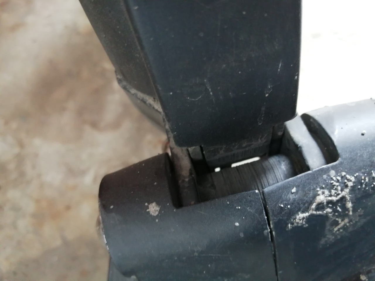

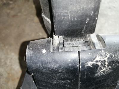

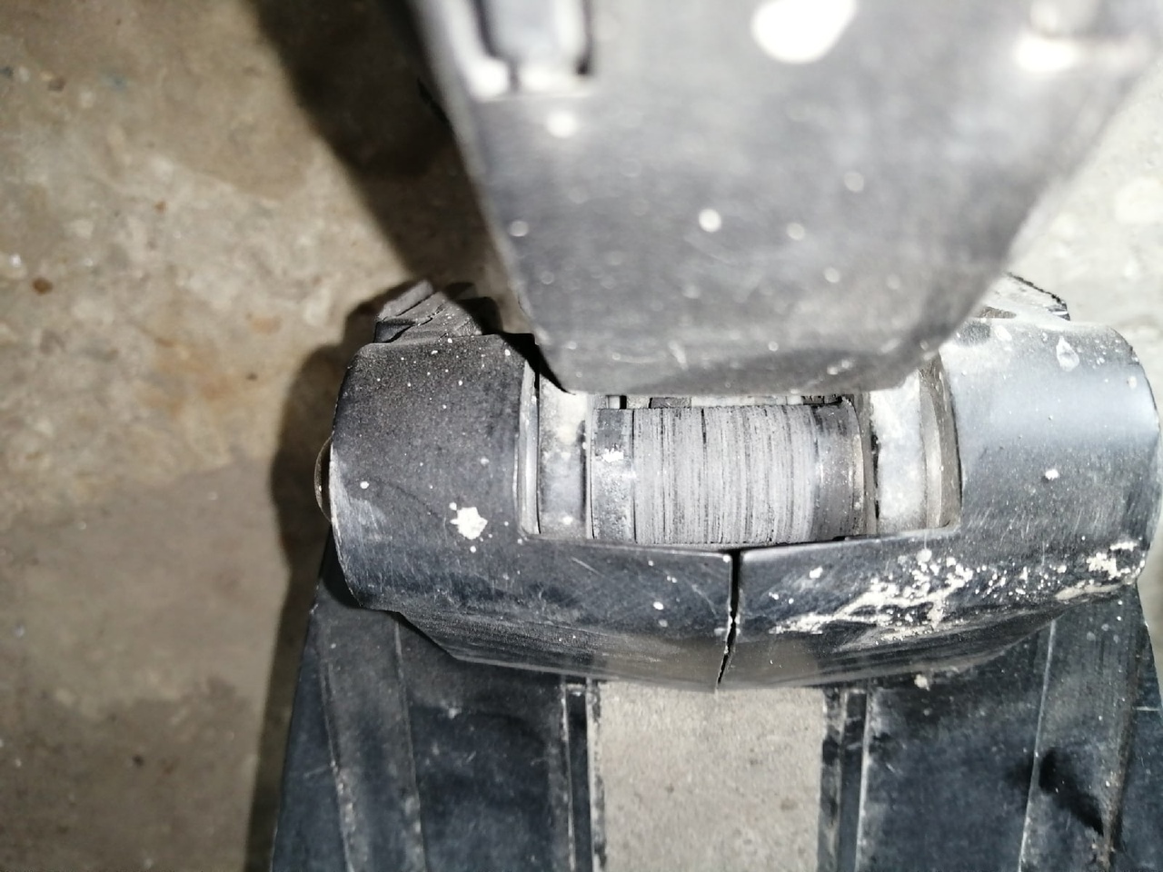

Подскажите почему или от чего стирается не движущая часть и край крыла ?  :facepalm:
Kugoo S3, odo: 451km
Night Fury
Крыло подпружиненное трясется и стучит по пластиковой втулке на оси . И видимо звезды так сошлись, что она при этом проворачивается на оси🙂
Видно что пластиковый лепесток от крыла касается втулки раньше чем в неё упрется металлическое крыло. А он упругий. Нажимает и проворачивает по чуть-чуть.

предположений нет как починить ?
Night Fury
[user]NCstorm[/user], а оно беспокоит? Если нет, пусть крутится. Равномернее износ будет, не в одно место стучать. Там всегда за время эксплуатации появляются вмятины в алюминии крыла, да на втулке.
Меня бы беспокоило что крыло грохочет. Это уже по-разному решать можно. Подкладывать туда что-нибудь, например. Я задним тормозом вообще не пользуюсь и ось крыла затянул так, что оно очень туго ходит. Не болтается, не гремит. При аварийном торможении нажать можно. А вместо той втулки - отрезок алюминиевой трубки
