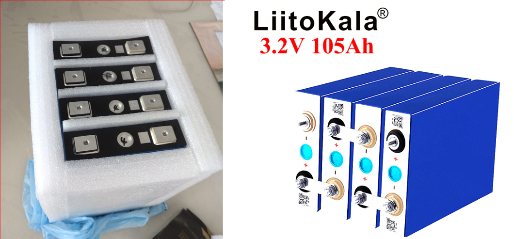

Всем доброго времени суток! Вопрос к знающим людям - где раздобыть хороший усилитель с 10V до 14V, с регулировкой. Попробую объяснить зачем мне это все.
Ко мне пришел только что LiFePO4 акк. на 105АН. Из четырех ячеек-котлет. На всякий случай фотки:
Его рабочий диапазон напряжения от 10V(2.5*4) до 14.4V(3.6*4) . Акк приобретался для лодочного мотора, с номинальным напряжением 12V, макс по току 30А.  Мотор будет нормально работать при верхних значениях напряжения батареи, т.е. от 12V до 14.4V, и он совсем не будет работать при нижних значениях (от 10 до 12), грубо говоря когда напряжение на каждой ячейке просядет до 3.0V, мотор замрет(по правде будет просто вяло крутиться, но плыть на таком уже нельзя). Я начал искать в Китае усилитель, но все регулируемые модели маломощные, например, если будет желание взглянуть на такой: DC 400W 15A Step-up Boost Converter Constant Current Power Supply LED Driver 8.5-50V to 10-60V Voltage Charger Step Up Module (сорри что без прямой ссылки, тут вроде нельзя кидать ссылки).   Выглядит неплохо, но заявленные 400W 15A это вранье, он сгорит даже на 10 апмерах.  А мне нужно до 30А.
Есть модели мощнее, но никакой регулировки, например: XWST 12v to 36v DC to DC Converter Step Up Boost Power Converter 36vdc Stabilizer 1A 3A 5A 10A 20A 30A Output Voltage Module
У него заявлено повышение с 12V до 36V 30А. Он даже не с 10 ампер и нерегулируемый.  Моих собственных знаний электротехники не хватит, чтобы приделать к этому девайсу доп. регулировку, и я не очень к этому рвусь, ведь каждый доп. прибор будет поедать мощность и как следствие запас батареи.
