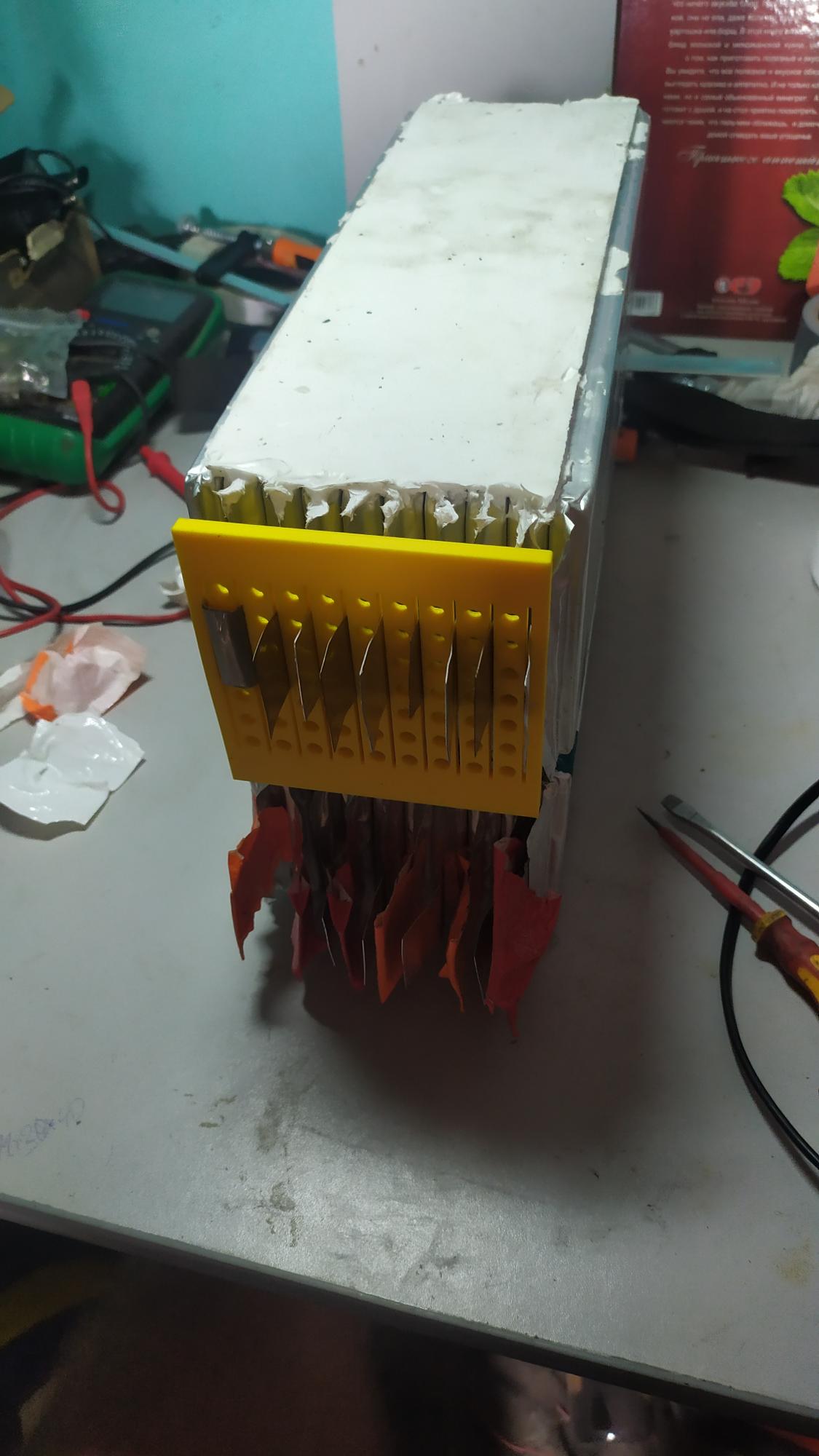

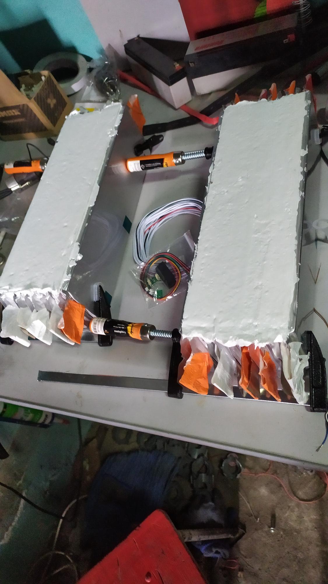

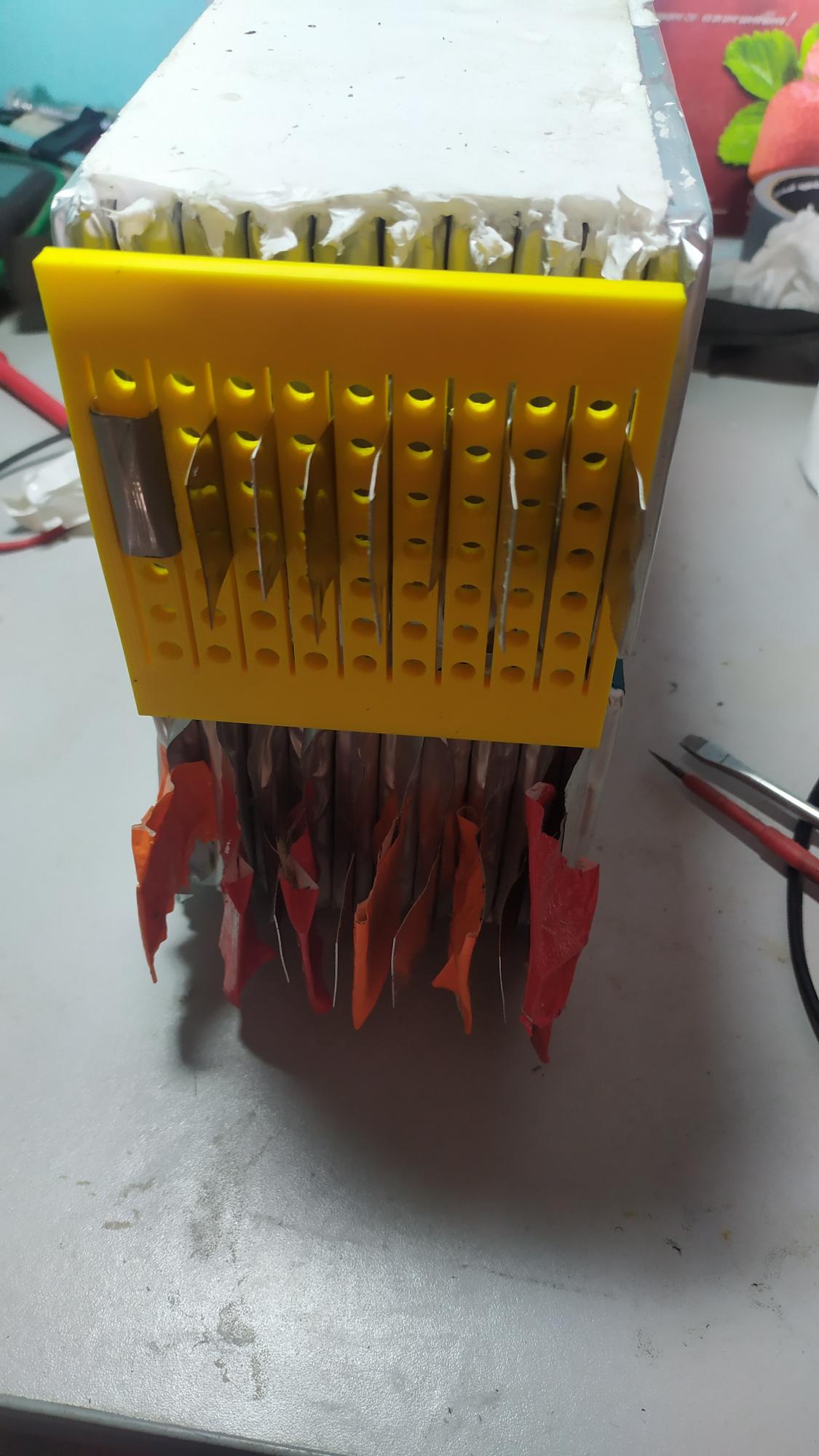

А как у вас пакеты расположены? вертикально? Как закреплены? Как организована защита от смещения и т.д.? хотелось бы фото с комментариями.
Я что-то побоялся только на торец опирать.
И такой вопрос: скажите пожалуйста расстояние между крепежными штифтами подножек, интересна ширина заводской рамы. Думаю сейчас над новым проектом и какую ширину рамы закладывать.
lexxh
Болею, пока померить не могу.
Ячейки стоят вертикально, они склеены между собой на герметике,  внутри корпуса пластины из стеклотекстолита 3мм.  На одной пластине и стоят ячейки контактами вниз. Все промазано герметиком, и прижато крышкой через поролон. Вроде получилось нормально. Зажимать элементы с силой не вижу смысла, т. к . зажим со временем ослабнет.
Chiv
Ясненько, следующий акк аналогичным способом собирать планирую, но пакеты плашмя и горизонтально. Сейчас собрано с использованием заводских холдеров от ШевролеБолт, но они тяжелые довольно, по 170гр на пакет добавляют, и объем процентов 30-35.
