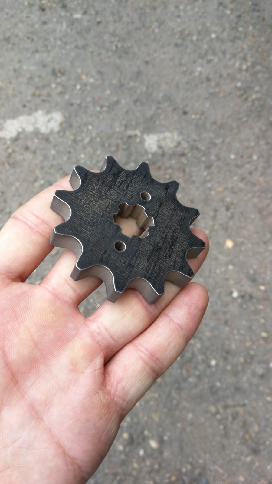

[user]Chiv[/user], там 428 звезда причем под 17 мм посадку по этому 520 не получится поставить. По этому решили вырезать свою звезду.
в процессе изготовления
Chiv
Цитата: drossel от 12 Авг. 2021 в 20:36там 428 звезда причем под 17 мм посадку по этому 520 не получится поставить. По этому решили вырезать свою звезду.
Гидроабразивная резка?
Если гаражные технологии, то я бы на коленке составную делал. 5хх проточил, чтобы без люфта сажалась на наружную часть шлицов вала, если дупло слишком большое бы получилось, то просто бы зафтулил, а к ней бы приварил (или болтовое соединение) 428ю звезду со сточенными зубьями. Или дупло 5хх еще больше расточить и вварить прямо внутрь проточенную 428ю :)
Добавлено 12 Авг 2021 в 21:05
[user]lexxh[/user], Посмотрел, что за донор... высокий... Я б на зад сразу 18" ставил и седло по максимуму опустил, судя по фото есть куда.
drossel
[user]Chiv[/user], да гидра из 10 мм чтобы площадь больше была и вал не разбивало. Теперь еще фрезернуть нужно под стандартную толщину. Проверим эту если все будет четко то 10 шт вырезать сразу и забыть на 10 лет про звезды.

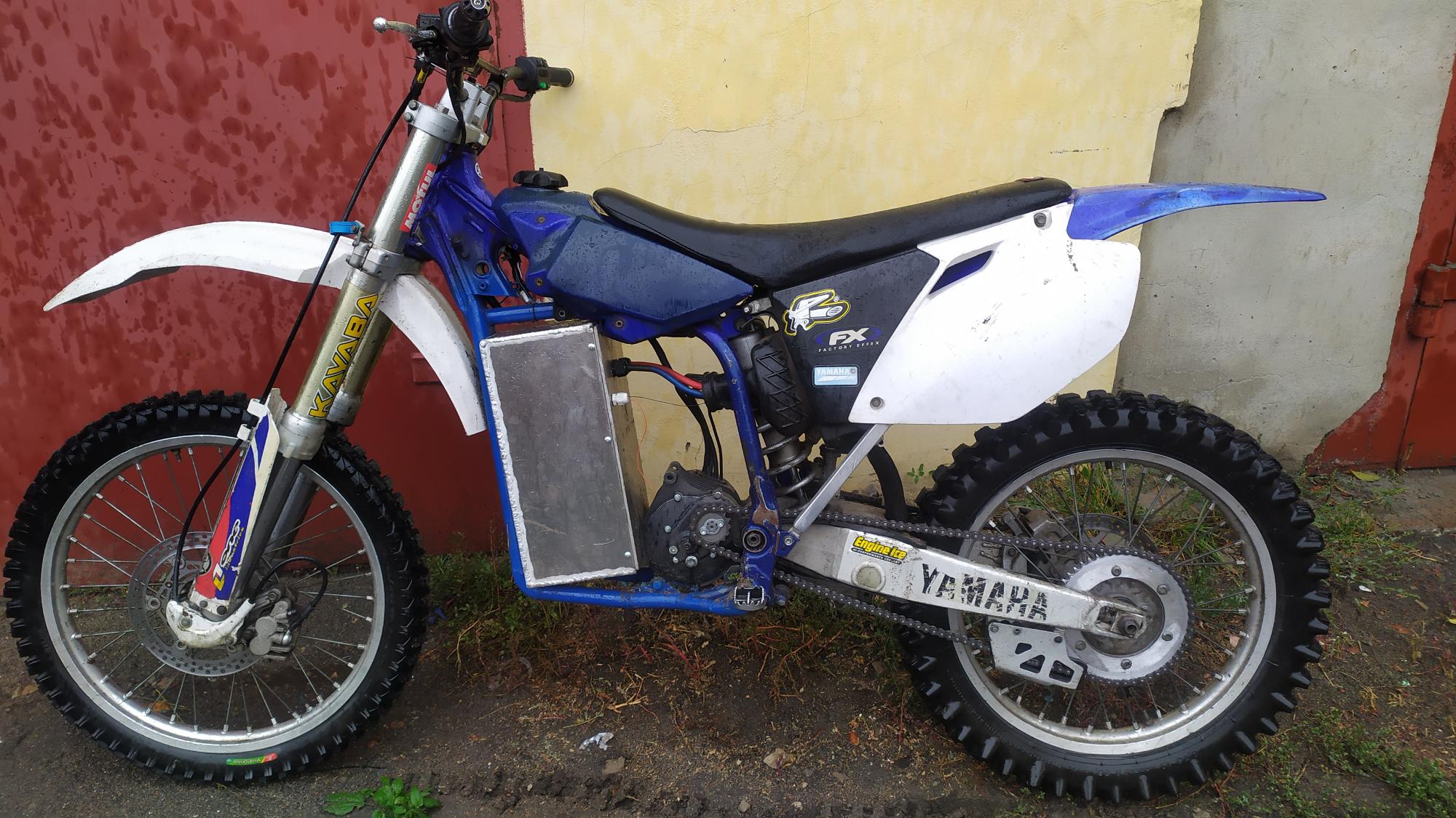

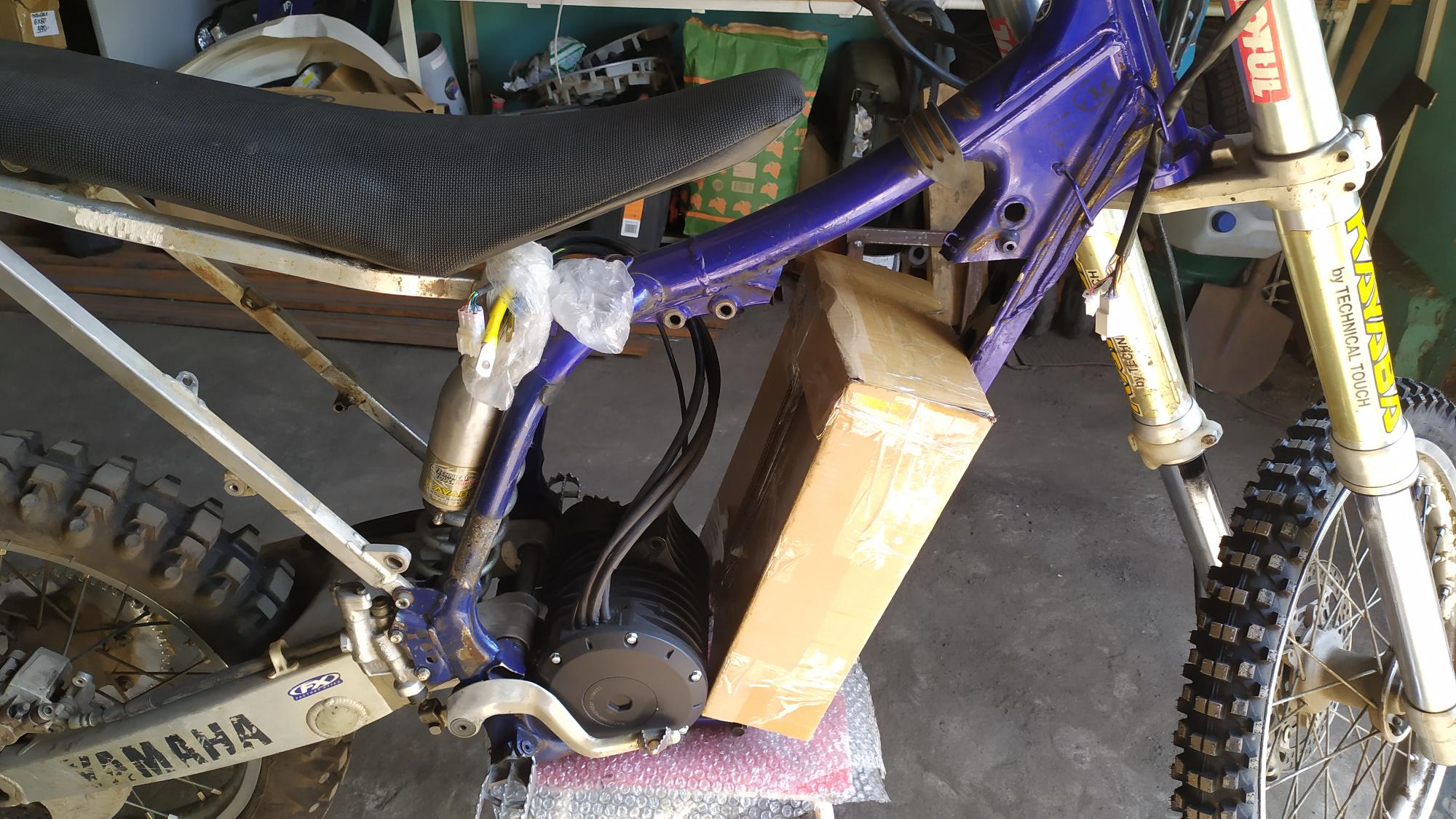

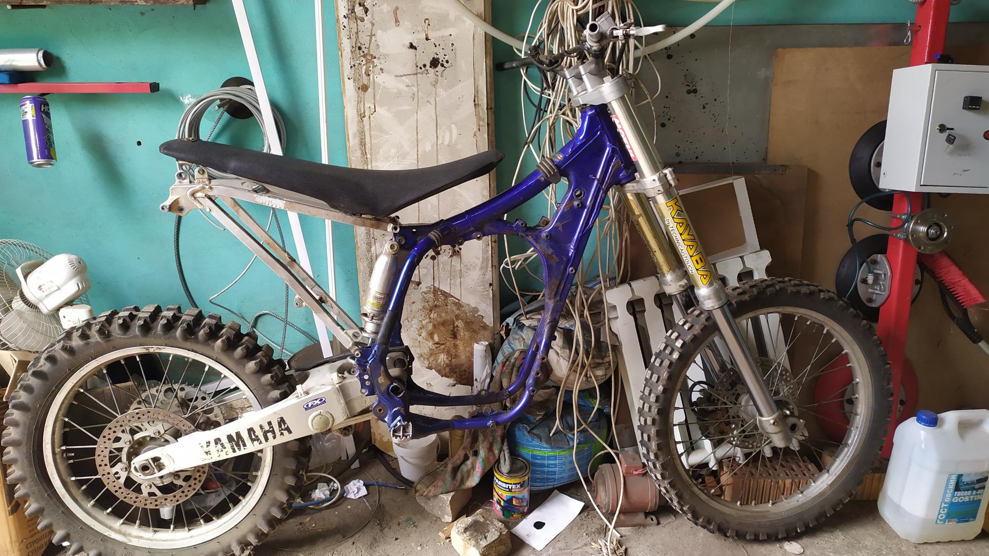

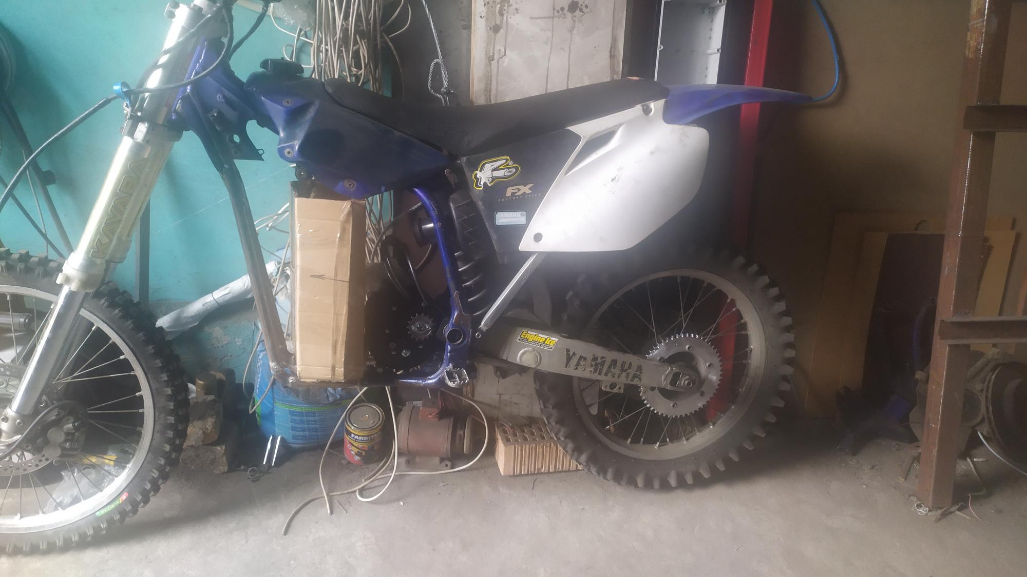

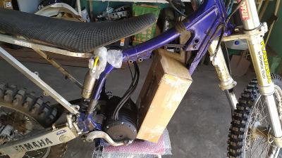

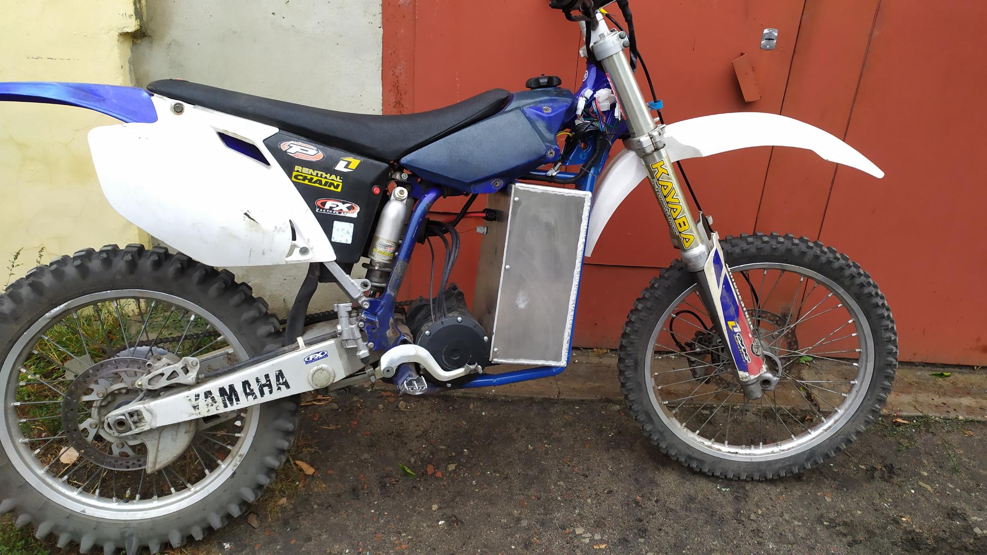

Для меня проект первый, поэтому ничего сказать не могу. Пока делаю как в стоке. Звезда в комплекте 428 15т. Под нее выточил заднюю на 51 зуб из алюминия. Батарея в раму встаёт только перед мотором, так и центр тяжести будет ниже. Придется нижнюю часть рамы переварить. Пока такой вариант.
Стало
Было
А почему решили звезду в 12 зубов? Чётное число не слишком хорошо, меньше равномерности в износе цепи будет :neg: Также всегда стоит проверить не кратно ли число зубов любой из звёзд числу звеньев цепи. Необходимо обязательно исключать такую кратность, по той же причине будущего неравномерного износа цепи.

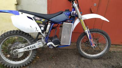

lexxh
Всем привет, не было времени освещать проект, сейчас еще и приболел, нет времени кататься.((((

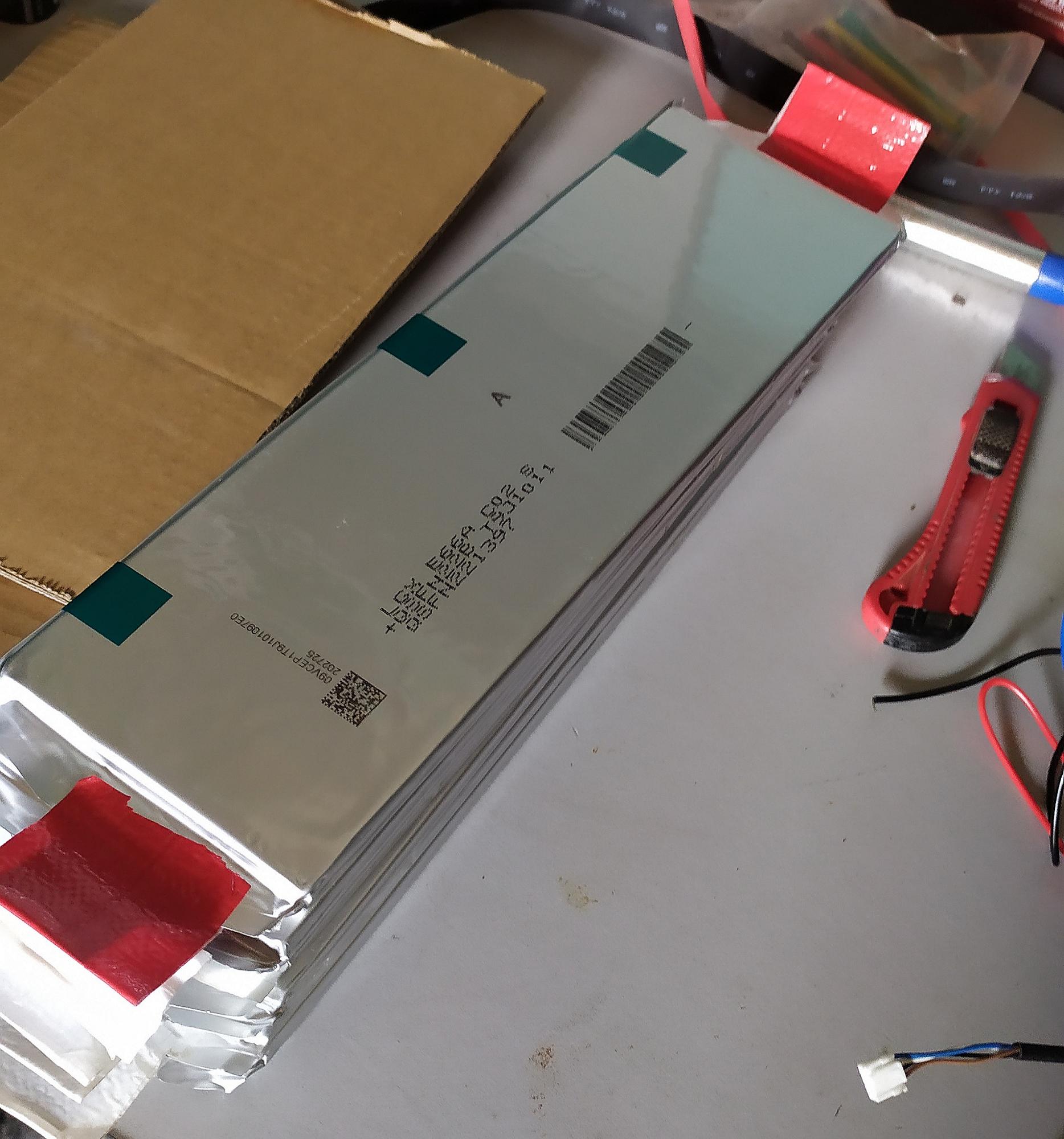

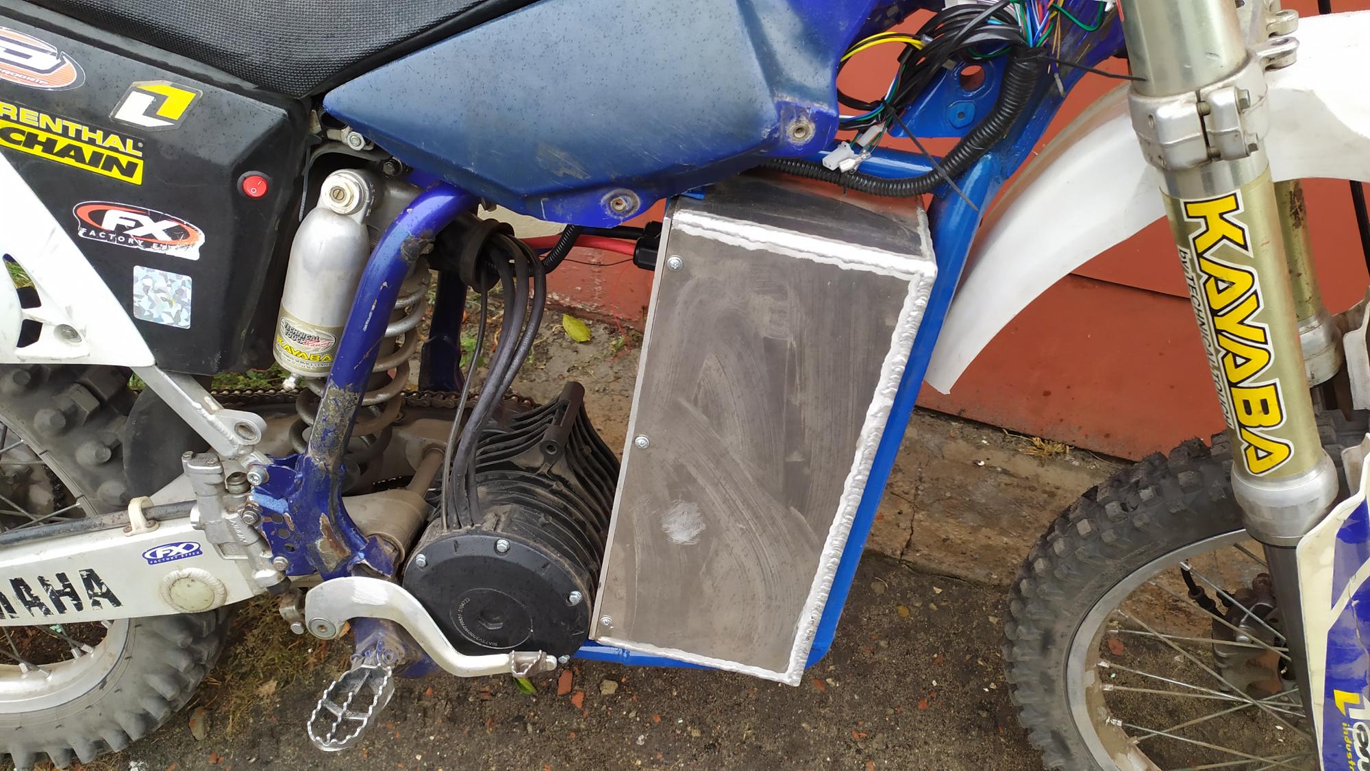

Основные проблемы были со сборкой аккумулятора, а точнее с тем как сделать прочный разборный корпус.  Итог - алюминий 5мм,
сварка аргоном,  сьемная крышка на герметике и саморезах.  Крепление аккумулятора на заклепках с резьбой.  Пока было несколько выездов,  на режиме спорт ездить страшно, мот рвет из под себя))) позже сделаю видос.  Проблем с редуктором нет,  все держит. Все намного проще чем с промвалом.
