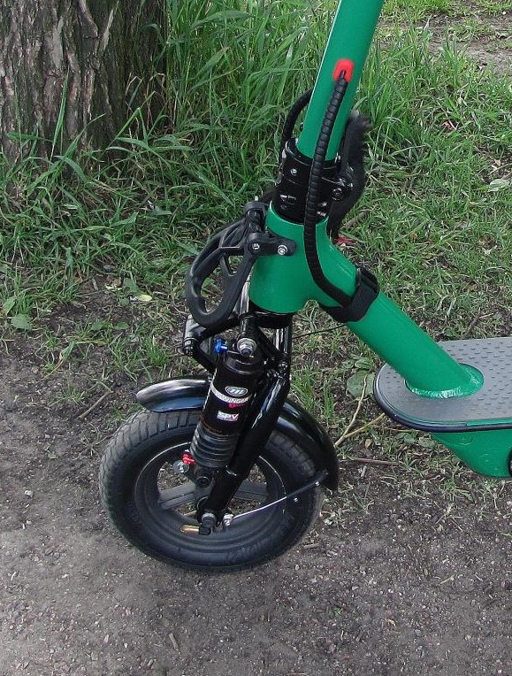

Цитата: Татос от 09 Авг. 2021 в 06:42Вилку делайте сами или ищите там же.
От сяоми 365 никак не гидравлика, то же фуфло. А у рычажной при приземлении кастор уходит очень сильно что влияет на управляемость, у меня был подобный гемор, тоже ужас который для дорожных скутеров прокатывает но не для спорт самокатов. При сложении вилки руль выкручивает из рук как баранку. Не возможно адекватно выписать поворот сразу после приземлении. Может моя так вела себя, но тогда надо кастор заваливать сверх далеко и не колесо должно быть почти под самокатом. Я много перепробовал конфигураций рычажной, не прокатило. На али вчера посмотрел, нашел гидравлику, надо попробовать заказать.

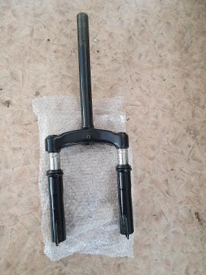

Бабай
Цитата: Paxxa от 09 Авг. 2021 в 11:12ссылка
Разбирал подобные ...
Такая же пустышка, как и https://electrotransport.ru/index.php?topic=31876.msg1018143#msg1018143, только перья длиннее. Пружина под вес ребёнка.
Штаны 1:1 ... и внутренности, наверно, тоже  :bw:
Брал вилку в сборе за 1000р из-за траверс, у которых 180 мм между дырками для перьев.
Но они оказались из ЦАМа. Поэтому валяются без дела.

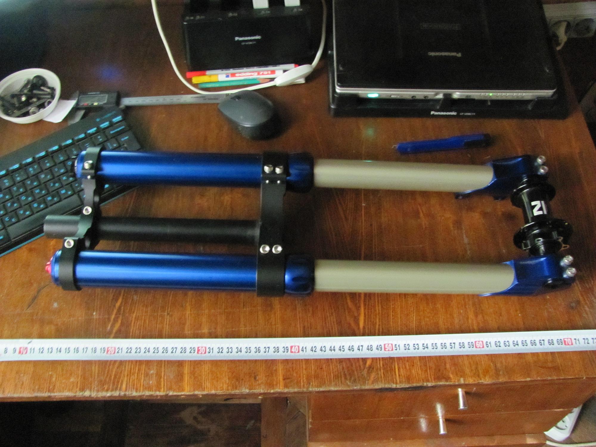

Цитата: Кулибин от 09 Авг. 2021 в 00:23Может кто то уже нашел маленькие амортизаторы и вилки маленького размера на свои самоделки?
Был у Моромана опыт установки перьев(по моему он еще дорабатывал перья) от вело ДНМ на самокат.
https://www.aliexpress.ru/item/-/4000564227401.html?spm=a2g0s.8937460.0.0.422b2e0eDa9M8W
Татос
#14
[user]CReDo[/user], правильно, я и забыл. У меня такая вилка тоже есть. Я очень много рыл насчёт нормальных маленьких вилок. Это единственный вариант. Вилка не обычная, DNM ограниченная серия. В одной ноге пружина с преднатягом, в другой воздушка с масляным демпфером. Вилка очень массивная и прочная, весит почти 3 кг. Купить можно только в одном месте. Не дёшево, с доставкой 21 тысяча. https://aliexpress.ru/item/4000564227401.html?spm=2114.13010708.0.0.569733ed7VhUPc&_ga=2.73551889.2011304567.1628573433-504519818.1623154889  Вилку надо сразу разбирать , менять масло и смотреть на состояние отбойников. Я не знаю сколько они лежат на складе, но лет 10 наверняка. Спишитесь с [user]MoRoman[/user],  он подробнее расскажет.

Цитата: Татос от 10 Авг. 2021 в 08:43Я очень много рыл насчёт нормальных маленьких вилок. Это единственный вариант. Вилка не обычная, DNM ограниченная серия.
Ну да вот это вилка я понимаю, только проблема что большая по20" я даже находил под 16" еще меньше но это всё большое, мне под 12 надо, как то громозко получается опять. У меня теперь задача сделать компактный сэм. А так конечно вилка зачёт ничего не скажешь и цена нормальная.

Татос
#17
[user]Кулибин[/user], это же перевёртыш. Можно подогнать и под 12" опустив до предела нижнюю траверсу, резать ничего не надо. Вот как сделал  MoRoman. Он купил у кого-то только ноги без траверс, поэтому траверсы у него не родные. Вес конечно у вилки большой, да и массивная она. Но если собрались прыгать, нужна прочная. Вы пишите, что находили хорошие вилки под 16".  Дайте ссылку если не трудно.
