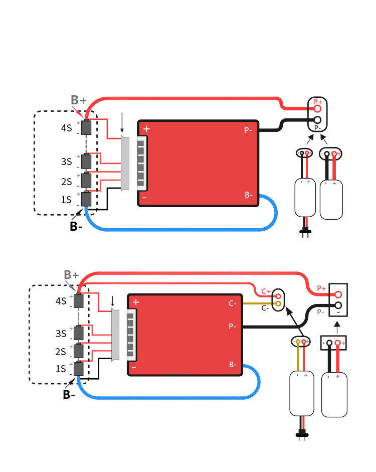

И второй вопрос по поводу реализации зарядкого устройства, у меня от гироскутера осталось заводское  зарядное, и разъем , могу взять от гирика, но как его установить?! Просто в разрез проводам плюс и минус?!  Мог бы кто то более внятно объяснить этот момент?!

[user]Татос[/user], спасибо за советы, буду думать, пока что для малых и 36в хватить, а потом переделать или добавить что то всегда успею, а насчёт зарядки аккумулятора как правильно подключить и вывести разъем на схеме ?!
Татос
Это смотря какая у вас bms. Если симметричная, заряд и разряд идут по одним и тем же проводам. Если нет, то для зарядки есть отдельный провод.
VOLODbKA
[user]Татос[/user], у меня с зарядки выходят всего 1 разъем плюс и минус, значит симметричная походу
Татос
[user]VOLODbKA[/user], bms находится на аккумуляторе. Из зарядника выходят два провода, плюс и минус. Их через разъём соединяют с соответствующими проводами  bms. Разберитесь в теории, на форуме всё есть, не ждите когда вам всё разжуют. С таким подходом вообще собирать что-то не стоит.
